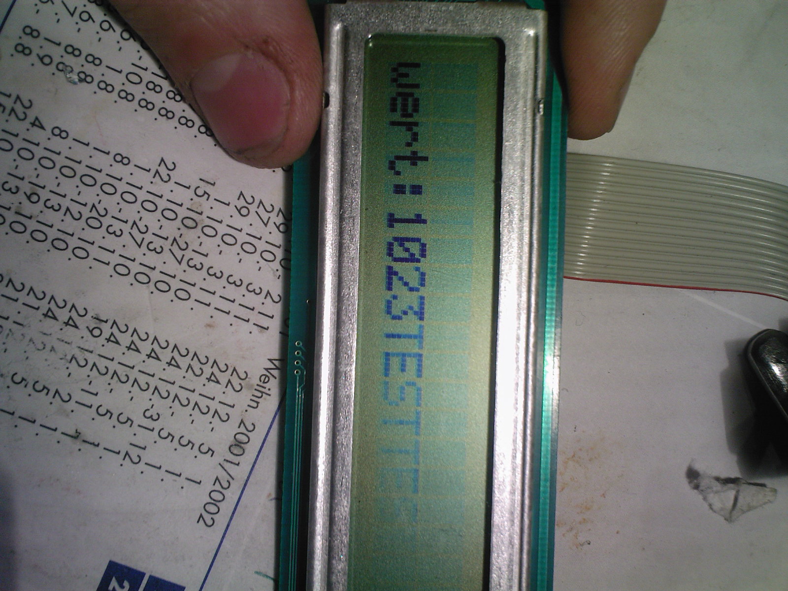

ALso ich hab ein 2 x 24 Zeichen Display und spreche es mit BASCOM und
einem Atmega 8 an. Es ist nun so, das ich Text drauf schreiben kann,
aber die letzten ca 5 Buchstaben verblassen. Ich versuch mal Bild zu
machen. Häng ich jetzt aber hinter TESTTEST z.B: nohmals TEST also
TESTTESTTEST dran wird das was eben ausgeblichen war, voll angezeigt.
Setze mich mal ans Foto ran. Hiererstmal der Text: (Auszug)

OP #1302984
Bild vom LCD

Gast #1303001
Ich meine, Du hast das Display einfach nur zu schnell gelöscht und
wieder beschrieben. Die ersten Zeichen werden nach dem Löschen zuerst
wieder dargestellt und sind dadurch länger sichtbar, die letzten Zeichen
werden praktisch gleich nach dem Anzeigen wieder gelöscht.
Mein Tip wäre, feste Texte ("value") nur einmal zu schreiben, und den
eigentlichen Wert dann jeweils zu überschreiben, etwa in der Art:
Lcd " value "
Do
  Locate 2 , 8
  Lcd W
Loop
Damit man sich verändernde Ziffern noch erkennen kann, würde ich sowieso
nicht mehr als 3-5 mal in der Sekunde neue Werte aufs Display schreiben.

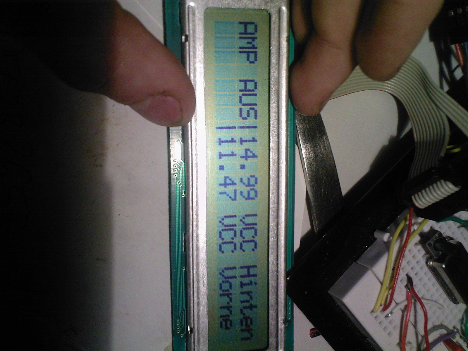

OP #1303096
Momentan flimmern die VCC Werte aber LED AUS Flimmert nicht. Das liegt
an Waitms 50 aber setzt ich das auf Wait 1 kann ich mein Programm
knicken ;)
Muss aber
  Lcd Fusing(c , "#.##")
  Waitms 50
da stehen lassen ansonsten kann ich gar nix mehr lesen ;) kann es au nit
vor Loop setzen es muss genau da bleiben aber egal ob waitms 500 oder 2
es flimmert
Vorbeugend gegen Verwirrung:
Es wird Kanal ADC 0 und ADC 1 gemessen und im LCD angezeigt (VCC) und
über UART ein Port gesteuert. Momentan versuch ich nen Taster
einzubinden Druck drauf LED an Druck nomma drauf LED aus aber da hab ich
atm seit 2 std nen Brett vorm kopf
#1303116
> knicken ;)
> Muss aber
>   Waitms 50
> es flimmert
Wozu brauchst du einen Messwert der sich auf der Anzeige 20 mal in der
Sekunde aktualisiert? Kein Mensch kann so schnell schauen bzw.
reagieren.
Und was dabei auf der Anzeige rauskommt, wenn man zu kurz hintereinander
Werte draufschreibt (oder gar das LCD löscht) hast du ja jetzt gesehen.
(Der ganze Ansatz mit der Schleife ist schon Müll. Aber wenns denn sein
muss: Es reicht völlig, wenn du nur alle 10 oder 20 Schleifendurchgänge
den LCD Wert aktualisierst)
OP #1303124
Hab versucht mit Interrupt (Enable Interrupts Enable ADC usw.) Nur das
klappte net ganz so wie ich wollte und die praktische BASCOM Hilfe und
Freund Google half da nicht nd weil man hier so freundlich unterstützt
wird in Sachen Interrupts hab ich erst gar net gefragt.
Also:
  Locate 1 , 9
  Lcd Fusing(g , "#.##") ; " VCC Hinten"
  Locate 2 , 9
  Lcd Fusing(c , "#.##") ; " VCC Vorne"
  Waitms 50
verringert das flimmern nur leicht
