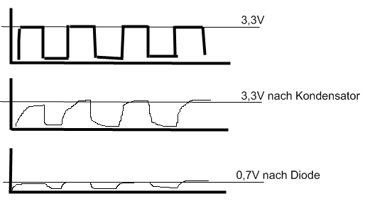

Hey vielen Dank für deine Mühe!
Mit deiner Zeichnung gehe ich voll mit.. positiv die Schwellspannung und
ins negative die negative Amplutude.
Nur leider habe ich ein 0V und 3,3V Signal, also kein negatives
Potential
Heißt, dass ich zwar als High Pegel die Schwellspannung bekomme, aber
kein negatives Potential.
Siehe Skizze
(Annahme, 0,7V Schwellspannung, bei ner Schottky wären es vielleicht
0,3V oder sowas)
Somit habe ich dann am Eingang des Buffers ein 0V - 0,7V Signal.
Da der Buffer mit den Potentialen -4,5V und 0,5V arbeitet, bin ich also
durchgehend im High Pegel Bereich und sollte eine dauerhafte 1 (0,5V) am
Ausgang haben.
Genau das ist mein Problem. Ich komme mit meiner Eingangsspannung nie in
den Bereich von -xV, da die Diode nie in Sperrrichtung betrieben wird.
Ich hoffe, ich verstehe die ganze Sache richtig?!
MfG Andreas und Vielen Dank!
PS: Was mir gerade auffällt. könnte es sein, dass die SPannung nach dem
Kondendator an der X Achse gespiegelt werden muss?
Das funktioniert schon so allerdings hast du eine untere Grenzfrequenz
die sich aus R und C berechnen laesst.
Du hast doch Kondensatoren in den Eingaengen die verschieben dir den
Pegel in negative. Du kannst die sache ja mal ohne die Buffer testen. Du
muesstes dann negative Impulse dort messen koennen.
Gruss Helmi
OP
Das bedeutet also, dass ich nach dem Kondensator einen solchen
Spannungsverlauf haben würde (idealisiert, nen Rechteck wirds wohl nicht
werden, eher was in Richtung Lade- und Entladekurven eines Kondensators
statt den steilen Flanken). => Siehe Anhang
Da der Buffer mit -4,5V und 0,5V betrieben wird, wäre nach Datenblatt
(High = 0,7*VCC) die Schaltschwelle bei -1V.
Da der Eingangstakt sich ja zwischen 0,3V (Schottkydiode Schwellspanung)
und -3V bewegt, hätte ich auf jeden Fall eine Überschreitung des
Highpotentials bei -1V und der Buffer schaltet je nach anliegendem Takt,
so wie er es soll (nicht invertiert).
Sehe ich das richtig?
Die Grenzfrequenz ist unkritisch, da sie bei 0,1uF und 300k zwischen 5
und 6 Hz liegt... also ein 40MHz Signal würde quasi ungehindert
passieren können und die Pegel werden nicht allzu sehr verwaschen.
Vielen Dank!
