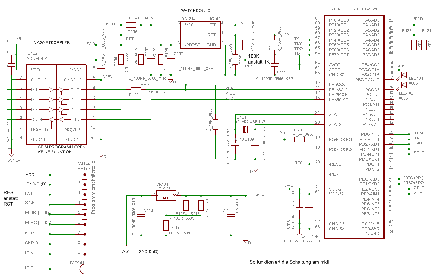

ich hab da ein Problem, bisher habe ich für meine Projekte einen
parallelen AVRISP Programmer auf Basis eines 74HC244 Baustein (STK200
kompatible).
Und mit dem Programmieren hatte ich bis jetzt in der Schaltung (siehe
Anhang) kein Problem. Ab und zu muss ich einen Baustein zweimal
Programmieren aber das ist egal, ok nervig deshalb hab ich mir jetzt
einen AVRISP mkII geleistet habe und in meinem jugendlichen Leichtsinn
gedacht ich Könnte einfach ein 6Pin zu 10Pin Adapter verwenden meinen
Programmierstecker anschließen und über die stk500.exe (Kommandozeile)
oder AVRStudio den ATMega128 programmieren. Aber nach dem Anstecken des
Programmiersteckers blickt das mkII orange. Nein vorweg das Kabel hab
ich getestet und es ist O.K. Komisch ist das ich dann einmal mit der
stk500.exe (stk500 -cUSB -dATMEGA128 -s) das Signature Byte auslesen
kann, danach blinkt das mkII rot und ich bekomme keinen Kontakt mehr zum
Target. Starte ich das Programmierinterface über AVR Studio (4.16 Build
638) und Versuche das Byte zu Lesen bekomme ich eine Fehlermeldung das
eventuell der Kabel oder der pull-up am Rest nicht richtig ist
So nun meinen Frage hat von euch einer eine Idee --> Und weis was ich
noch machen kann
Gruß und Danke
GundelGaukeley
P.S. Ich kann meinen Schaltung leider nicht um Designen lediglich habe
ich den Spielraum einen Adapterplatine für das Programmieren zu basteln.

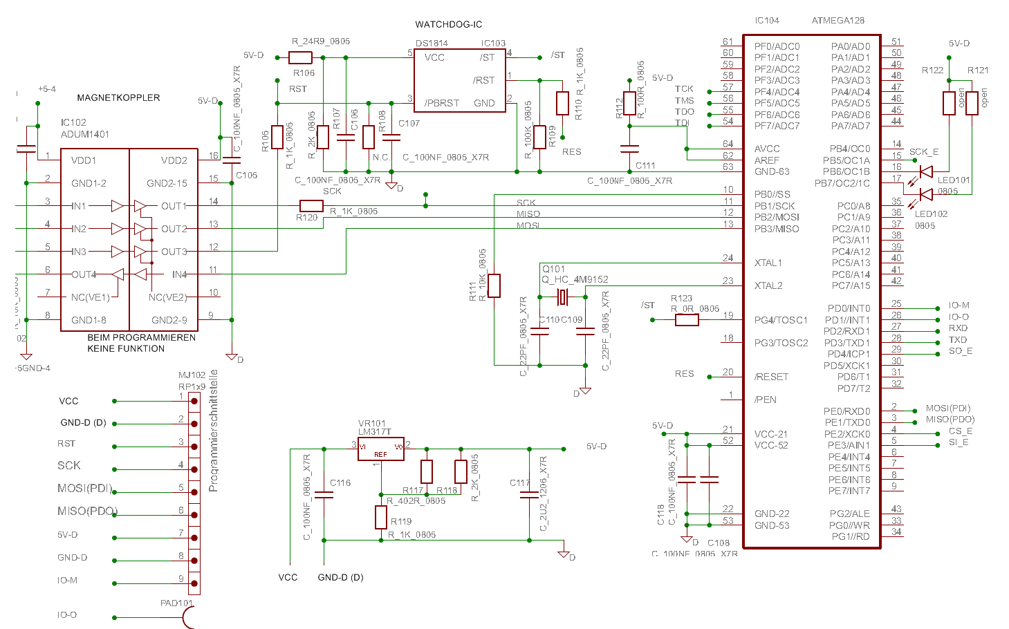

gut ok. Was macht das Watchdog IC ?
Funkt das mit dem Reset dazwischen ?
Was ist dann mit einem Pullup ?
Kannst Du mal den Schaltplan im gif Format posten ?
Dann gibts auch keine Probleme mit der Lesbarkeit ?
Gruß Sven

Lt. Handbuch prüft der AVRISP u.a., ob die Resetleitung auf VCC liegt,
und ob er die auf Null ziehen kann. Wenn eins davon nicht der Fall ist,
blinkt er orange.
Wenn ich die Pixelwüste des Schaltbilds richtig interpretiere, sieht der
Prrogrammer kein VCC auf RST. Häng da mal einen Pull-Up dran.
Oliver
Gast #1303174
Du hast am Programmierinterface MU102 die Leitung RST angeschlossen, am
ATMEGA ist aber am Reset-Pin die Leitung RES (Soweit man das im Bild
erkennen kann). Das bedeutet, das das Reset-Signal vom ISPMKII durch den
DS1814 geschleift wird. Das wird so höchstwahrscheinlich nicht
funktionieren!
Außerdem muß beim ISPMKII auf den maximalen SCK-Takt geachtetr werden.
Der muß max. 1/4 der Taktfrequenz des Target sein. Sicherheitshalber
würde ich diese immer auf max. 125Khz einstellen.

Wie schon gesagt wurde, der RES-Anschluss des Programmers gehört direkt
an den Rest des uC mit einem passenden PullUp und evtl. einem kleinen C.
Den Watchdog würd ich komplett rauswerfen, der hat bei mir auch schon zu
ähnlichen Problemen geführt. Da der laufend Resets macht, verwirrt das
den Programmer, man muss den des öfteren abziehen und neu aufstecken.

Ich hab jetzt R100 hochgelötet (sonst Halber Pegel),
und RES mit RST des Programmes verbunden ausserdem hab ich
einen PULLUP an 2,49KOHM an die Resetleitung gehängt.
Siehe da der mkII ist Leuchtet nun grün -->
dennoch kann ich das Signature Byte nicht auslesen auch wenn ich die ISP
Freqeuenz verstelle.
A) Kennt jemannd einen möglichkeit Trotz WATCHDOG <-- ähnlich meinem
alten ISP Dongel
B) Warum funzt es nicht wenn ich einen Bypass gelegt habe :-(
GundelGaukeley
Gast #1303326
OK, Bypass läuft jetzt (Kalte Lötstelle) :-) sorry,

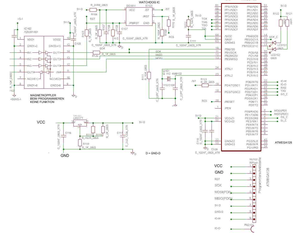

Gast #1303574
Hallo Matthias,
das Bring nichts der DS1814 hat einen Strob Eingang d.h. es knüppelt dir
deinen vorgschlagenen  100k pullup am Ausgang gnadenlos auf Null so das
Es nichts bringt. Aber danke für die Hilfe. Eine mögliche Lösung des
Problems sieht z.B. so aus (siehe Anhang)

Ein anderes Problem ist, das der DS1818 keine Open-Kollektor- sondern
Push-Pull-Ausgänge hat. Die kann man nicht so einfach auf L ziehen. Für
eine Schaltung, bei der RESET zum Programmieren gebraucht wird, total
ungeeignet.
MfG Spess

Der Ausgang des DS1814 ist doch egal, wichtig ist doch nur, daß der
AVRISP sein gewünschtes VCC am RST-Pin findet, und er den Pin auf auf
GND ziehen kann, und daß der Reset-Pin am Prozessor dem folgt. Das er
letzteres tut, hat der alte Parallelportprogrammer bewiesen.
Leider hängt RST über R105 mit 1K an Out3 von IC102. Wenn man den
hochohmig disablen könnte, würde doch ein 10k-Pullup im Steckeradapter
ausreichen. Oder OUT3 auf high setzen, und probieren, ob der AVRISP es
schafft, den runterzuziehen :-)
Oliver

Der Reset des ISP geht doch auf Deinen Strobe-Eingang. (Ich habe es
manueller Reset-Eingang genannt).
Du sollst den Pullup genau dahin machen und nicht am Ausgang des
Watchdog-Bausteins, respektive Reset-Eingang des Controllers.
Gast #1304012
Hallo Matthias,
Stimmt nicht ganz, Pin4 ist der Strob Eingang des Watchdog der liegt auf
Pin 19 des ATMega128 und wird durch SW bedient. Der Pin 1 ist in meinem
Fall leider immer Low. Also verstehe ich deine Ausführung nicht ganz.

Gast #1304105
Jetzt hast Du mich aber ganz schön wuschelig gemacht.
Wenn ich Dich recht verstehe, ist der Strobe für dich der Pin, an dem
gewackelt werden muß, damit der Hund nicht beißt.
Dann habe ich mit meiner Ausführung falsch gelegen. Was ich meinte ist
folgendes:
Du hast einen Pin, der auf Deinen ISP-Stecker geht. Ich habe gerade noch
mal auf Deinen Plan gekuckt und denke, dass der RST bei Dir heißt.
Das ist ja der Reset-Pin, den Dein Programmer sieht und mit dem Du den
Hund gezielt beißen lassen kannst (Reset auslösen).
Genau diesen Pin solltest Du mit 10k nach VCC hängen, damit der MKII
zufrieden ist.

gut frage ich hatte das Design so leider übernehmen müssen. Es ist nicht
auf meinem Mist gewachsen. Aber Ihr hab recht das Ding ist grütze. Aber
es es schauen wir mal wie ich da Herauskomme.
Ich danke allen für die Unterstützung und Hilfe beim Verstehen des
Schaltungsteils und des Problems.
Jetzt Versuche ich mein Glück mal wieder selbst -->
Nach all den diskussionen werde ich wohl ein Re-Design der Leiterplatte
anstossen. Dann habe ich ein für alle mal Ruhe
GundelGaukeley
