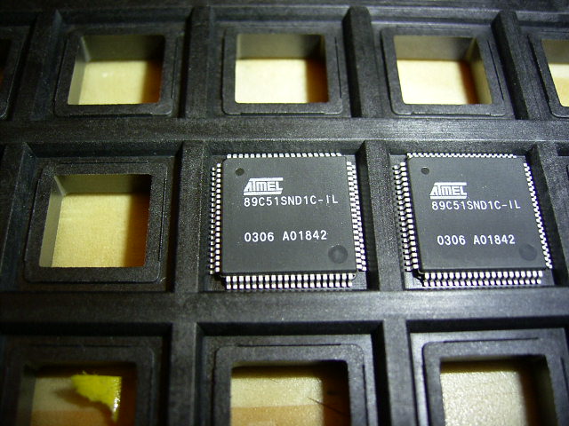

Hallo, kann jemand was mit einem ATMEL AT89C51SND1C anfangen? Ich habe vier Stück übrig. Preis auf Anfrage. Der Chip ist ein wahres Multitalent, schaut euch mal das Datenblatt an: http://www.atmel.com/atmel/acrobat/doc3cc01acd3b543.pdf Ich habe den Chip bisher nirgends zu kaufen gesehen, obwohl er schon seit ca. einem Jahr auf der Atmel-Site steht. Deshalb habe ich bei einem Distributor mehrere Kaufen müssen. Boris
Ja Hallo Boris B was kostet denn der Spass? Ich denk mal du hast den IC als mp3-player laufen lassen, funktioniert das gut? MfG
kosten tut der spass 32? + versand. ich bin gerade dabei einen mp3player zu basteln, vielmehr zu programmieren. funktionieren tut's bisher gut, aber das atmel datenblatt ist fast etwas mager an informationen. mail mir dann halt wie und was und wo boris
Hallo Boris, falls du noch welche hast. Was für ein Gehäuse Typ ist es denn QFP oder PLCC ?? Gruß Chris

Tag, drei Stück hab ich noch. Aber der Clemens will evtl. auch einen. Her hab ich die von einem Atmel Distibutor, geht aber privat gar nix und wenn dann nur ab 100 Stk. ich hab den halt ewig zugelabert, dann hat er mir fünf geschickt.

Hallo, ab 10 Stück könnte ich den AT89C51SND1C-ROTIL für ca. 28 Euro besorgen. Besteht Interesse? Gruß Andreas
rotil is das package wofürs schon fertige adapter gibt oder???? lg andi
Die Adapter kenne ich nicht, aber ROTIL ist jedenfalls das Standard-Package.
