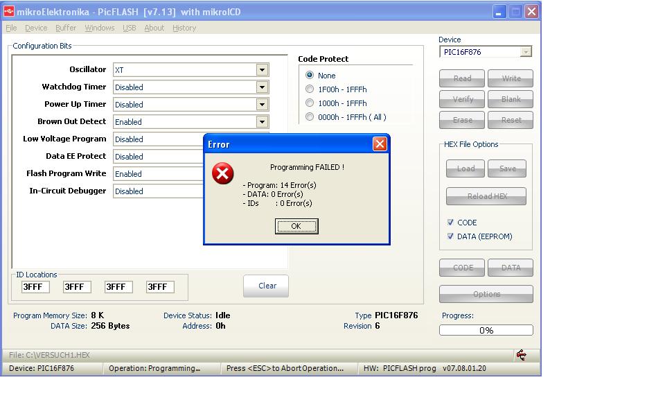

Ich habe mir das Easy PIC5 Board zugelegt und muss sagen, dass es was
die Externen Anschlussmöglichkeiten angelangt keine Wünsche offen lässt.
Super Board!!
Leider habe ich das Problem, dass beim Übertragen vom Programm auf einen
PIC16F876 stets einen Übertragungsfehler (Programm) angibt. Die
Testprogramme welche mitgeliefert wurden funktionieren auf dem ebenfalls
mitgelieferten PIC 16F887 einwandfrei.
Folgendes habe ich bereits versucht oder festgestellt:
- Mein Programm mittels Vellman Board auf den PIC gebrannt: Programm
  Funktionierte auch auf dem Easy PIC5 Board.
- Mein Programm durch den mitgelieferten Compiler übersetzen lassen:
Kein
  Erfolg bei der Übertragung
- Der Compiler erkennt mein PIC und kann ihn auch löschen.
- Vor dem Brennen eine Externe Spannungsversorgung angelegt: Kein Erfolg
- Die Einstellungen auf dem Easy PIC5 Board Kontrolliert: Sollten
  eigentlich stimmen.
- Der PIC steckt fest und im richtigen Steckplatz
- Oszillator funktioniert ebenfalls Korrekt: Ausgetestet
Überflüssig zu erwähnen, jedoch der Teufel liegt im Detail: Es steckte
jeweils nur ein PIC im Board! ;-)
Kennt jemand dieses Problem oder hat mir jemand einen Lösungsvorschlag?
Besten Dank

Stell mal den Oscillator auf HS.
Benutzt du den MCLR-Port für irgendwas ?
Irgend ein Port der zur Programmierung
gebraucht wird, benutzt du. Das heist, kommt
von aussen noch irgend welche Signale zu dem Pic ?

Habe das Board auch, ausser deinen  selbst gemachten Fehler (Quarzoszi
einstellen) solltest du den extern speisen und einen HUB  auch mit
Spannungsversorgung benutzen.
Damit geht es einigermaßen!!
Trotz alledem muß man schonmal mit Fehlern rechnen.
Die von Mikroe glauben das nicht, der Support will immer per PM
plaudern, was 0 bringt, weil diese Leute nichts glauben.
Zweifeln alles an was man auch macht.
Das Board ist echt Super, der Programmer leider nicht ohne Fehler!!!
