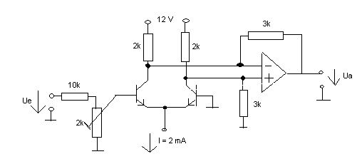

Hallo Leuts
ich habe hier eine Schaltung die ich nicht so wirklich nachvollziehen
kann.
Ue ist eine Dreieckspannung mit einer Spitzen-Spitzenspannung von 4V.
Bei geeigneter Stellung des Potis ist die Ausgangsspannung sinusförmig
(Uss ungefähr 16 Volt).
Kann mir jemand grob erklären warum da eine sinusförmige Spannung
rauskommt?
Danke.
Daniel
> rauskommt?
Ist das die Absicht dieser Schaltung, oder ist das ein Fehler?
Welche Frequenz, welche Versorgungsspannung?
Eigentlich ist das eine ganz ordinäre diskrete Differenzstufe
(http://www.elektroniktutor.de/analog/diffampl.html) mit einem
nachgeschalteten Differenzverstärker-OP. Dass der aus einem Dreieck
einen Sinus macht kann eigentlich nur an einer trickreichen Wahl des
Arbeitspunktes liegen.
von Daniel (Gast)
Hallo Lothar,
Die Schaltung soll einen Sinus ausgeben. Es ist der Schaltplan einer
Abschlussprüfung zum Elektroniker. (Teil eines Funktionsgenerators)
Der Differenzverstärker ist mir selbst verständlich bekannt. In dieser
Schaltung arbeiter er aber nicht wie ein normaler Differenzverstärker;
Die Spannung von Kollentor zu Kollektor der beiden Transistoren ist
immer nahezu 0 Volt (andernfalls würde der OP voll aussteuern und ein
Sinus am Ausgang wäre somit nicht möglich)
Versorgungsspannung: +/- 12V
Frequenz: 1 kHz ...  15 kHz
Wenn man das Poti auf 0 Ohm dreht ist die Ausgangsspannung 0 V.
Wenn man es leicht aufdreht ist die Ausgangsspannung dreieckförmig.
Wenn man es weiter dreht kommt irgendwann eine sinusförmige Spannung an
den Ausgang.
Wenn man es noch weiter dreht "dehnt" sich der Sinus an den
Spitzenwerten. (etwa wie eine Parabel 4. Grades, die "Ecken" werden
weiter auseinander gezogen und der Sinus fällt steiler ab; also es
tendiert in Richtung Rechteckspannung)
Naja, es wird ein ziemlich lausiger Sinus sein.  Du kommst vermutlich
in den Bereich, bei dem das ganze stark nichtlinear wird.  Irgendwann
kommt eine Begrenzung (Abplattung), aber der Übergang ist fließend,
vor der Begrenzung entsteht halt eine allmähliche Abflachung.  Ist
aber alles nur eine grobe Annäherung an die Sinusform, die noch dazu
vermutlich sehr stark exemplarabhängig ist.
Die ,,klassische'' Variante, wie man das macht ist, eine Reihe von
Dioden gegen einen abgetuften Spannungsteiler arbeiten zu lassen.
So hat's der MAX038 gemacht, so macht es wohl auch der XR2206, wenn
ich mich recht entsinne.
Vielleicht kannst du den ganzen Spaß ja mal in einen Simulator
reinhacken und simulieren lassen.
von Helmut (Gast)
Wenn man die richtige Amplitude einstellt, dann entsteht näherungsweise
eine Sinusspannung.
Nonmalerweise macht man noch ein paar Zehn Ohm in Rehe zu den Emittern
um den Klirrfaktor zu verbessern. Dadurch kann man dann schon in
Richtung 1% Klirrfaktor kommen. So macht es der XR2006.

von yalu (Gast)
Die Schaltung liefert rein rechnerisch den tanh des Eingangssignals
(wenn man den Early-Effekt der Transistoren vernachlässigt). Der tanh
eines Dreiecksignals ist wiederum eine mäßig gute Näherung der
Sinusfunktion, wenn das Argument richtig skaliert wird. Diese Skalierung
geschieht in der Schaltung mit dem Poti am Eingang.
Im obigen Diagramm kann man sehen, wie stark die beiden Funktionen
voneinander abweichen. Die hässlichen Spitzen in der Näherung sollten
sich durch einen nachgeschalteten RC-Tiefpass noch etwas glätten lassen.
Geht aber sinnvoll nur für eine Frequenz (oder einen kleinen Bereich).
Habe bei Natsemi eine nette Appnote zum Thema gefunden:
http://www.national.com/an/AN/AN-263.pdf
von Stefan (Gast)
@yalu:
Kannst du in kurzen Stichwürtern sagen wie du rechnerisch auf den tanh
gekommen bist?
Ich schaffe es die Ausgangsspannung in abhängigkeit der Konstanten und
der Spannung der OP Eingänge bezogen auf Masse aufzustellen. Bleibt die
Frage wie die OP Spannung von der Eingangsspannung abhängt.
