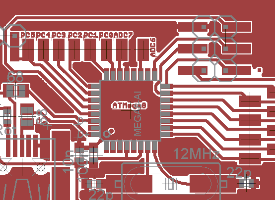

Mal Schaltplan und Layout posten?
Die Schlußfolgerung ist also, die Schaltung ist fehlerhaft. Hier mal ein Auschnitt aus der EAGLE brd und sch Datei. Ich finde keine Fehler dabei?!!? Ihr? http://image-upload.de/file/zncw9L/2535c5c3b7.gif http://image-upload.de/file/mK9lLg/eea6d4bdb6.gif

Tja, ich hätte jetzt gesagt der ISP ist mit der Pinbelegung bei Dir komplett verdreht. Wieso hast Du die Pinbelegung dahingehend verändert ? Gruß Sven
Wenn der Stecker auf der gleichen Seite sitzt wie der Controller, dann stimmt aber seltsamerweise die Pinbelegung im Layout,
Ist ja SMD, also musste ich den ja "drehen" --> mirrow Also der stimmt denk ich, ich hab die Belegung hier hängen, und wenn ich sie drüber lege, dann sollte sie stimmen.

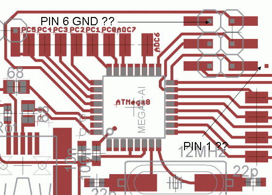

Und PIN 6 ist mit GND verbunden ? Gruß Sven
Ja, hätte mal den RATSNEST vorher ausführen sollen, bevor ich die Schaltung hier reinstelle. Hier also nochmal, genauso, wie mein Board aussieht. Der Punkt weist auf PIN1 (MISO) hin. Grüße

> Reset hat einen internen Pullup, die übliche externe Beschaltung ist > optional (weniger störempfindlich). Nagut, ok. Du siehst also VCC auf MISO, d.h. PIN1 führt Potential von PIN2; bist Du sicher das nicht eine Brücke zwischen PIN1 und 2 des ISP besteht ? Unter dem Pinheader etwas Lötzinn ? Wir kennen ja Deine Lötkünste nicht ;-) Gruß Sven

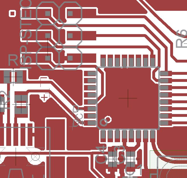

Hallo, ich habe heute nochmal einen Anlauf genommen und die Platine neu geätzt und bestückt. Allerdings hatte ich eine kleine Änderung eingebaut. Die Reset Leitung des ISP hatte ich nciht komplett "außen" rum geroutet, sondern etwas kürzer gehalten. (siehe Anhang, allerdings ist hier der Ratsnest Befehl nch nciht ausgeführt, bei der geätzten Platine ist das nämlich so) Siehe da, ich kann ohne Probleme auf den AVR zugreifen. Allerdings will ich nicht behaupten, dass es an der etwas kürzeren reset leitung liegt. ich weiss bis heute nicht, woran es lag, dass ich nicht fusen konnte. Wenn noch jemand einen Hinweis hätte, wär ich dankbar. Für dieses projekt ist erst mal alles wieder im lot und funktioniert. Danke euch für eure umfangreiche Hilfe! Grüße vom Rhein Stefan
