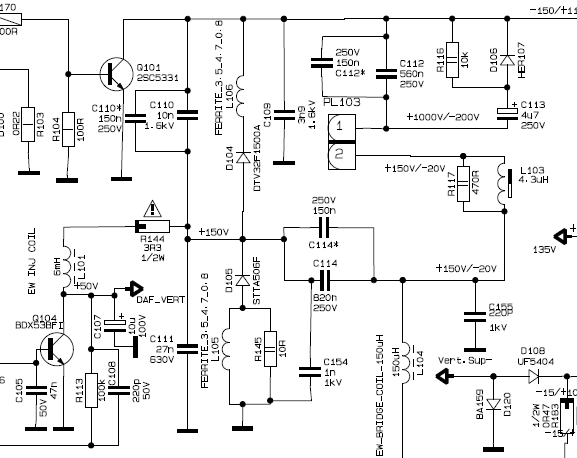

mein alter Fernseher ist defekt. Ein kurzer Blick auf die Platine
(Chassi: 11AK53-1) führte zu dem Erkenntnis, dass die Spule
durchgeschlagen ist (evtl. sind noch weitere Bauteile defekt).
Im ANHANG habe ich einen Ausschnitt aus dem Schaltplan beigefügt: Es
geht um die Spule L101, die laut Schaltplan eine Induktivität von 5 mH
aufweist.
Jetzt ist meine Frage/n:
- Es ist doch möglich den Draht von der Spule abzuwickeln, neu zu
isolieren (mit Isolierlack) und wieder drauf zu wickeln, oder? Wo kann
man solchen Isolierlack kaufen?
- Ich habe bei Reichelt nach einer entsprechenden Drosselspule gesucht
und nichts gefunden. Bei Pollin ;-) fand ich jedoch folgende Spule:
http://www.pollin.de/shop/shop.php?cf=detail.php&pg=NQ==&a=NTk2OTQ3OTk=
Details: Induktivität 4,7 mH, 140 mA
Kann ich diese Spule anstelle der defekten einlöten oder geht das nicht?
Danke!

Hast Du mal die Spule auf Deinem Chassis mit der von Pollin verglichen,
ich meine optisch. Entscheidend ist nicht nur deren Induktivität,
sondern
hier vor Allem, welchen Strom sie verträgt.
Eine Spule geht normalerweise als Letzte zum Teufel. Guck Dir auch mal
den
C107 an, den Transistor BDX53 und den R144.
MfG Paul

Also mal aus dem Handgelenk geschätzt, der T (Q104) BDX53BF an +150V
über einen 3,3R dann über die Spule L101, wobei da wohl 100V abfallen
(zusammen mit R144), wird wohl nicht ganz 140 mA reichen. Und die L von
Pollin wird wohl auch  nicht diese Spannungsfestigkeit (100V) haben!
Und der Hinweis von Paul B. wäre als erstes zu erkunden. Und Vorsicht,
bei den dort existierenden Spannungen!
