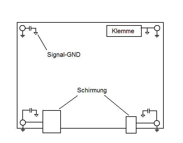

Hallo zusammen
Was ist bezüglich PCB-Befestigungslöchern das Beste?
1. Direkt mit GND-Plane verbinden (Eventueller Stromrückfluss von
Power-Supply über Gehäuse, schlecht?)
2. Wie man manchmal sieht, über Kondensator mit GND-Plane verbinden (DC
isoliert, aber besser für ESD?)
3. Über Ferritperle verbinden (Störungen vom Gehäuse kommen nicht auf's
Signal-GND, aber DC gekoppelt)
4. Löcher ganz isolieren.
Ich wäre an euren Meinungen interessiert!
Gruss
Stefan

Kann man so pauschal nicht sagen, was besser ist. Bei isolierten Löchern
hat man aber zumindest die Möglichkeiten, das auszutesten. Kannst ja C
und L vorsehen.
Gast #1305733
Beim Einbau in ein Metallgehäuse würde ich die Bohrungen über einen C
(1..4,7nF) verbinden was günstig für die EMV ist. Ferritperlen würd ich
nicht verwenden. Bei einem Kunststoffgehäuse ist's sowieso egal.
Grüße gebhard
Gast #1305759
4.
Wenn deine Schaltung eine Masseverbindung zum Gehäuse braucht. dann
wirst du eine definierte Masseverbindung legen, und nicht über
Befestigungspunkte gehen, die mal mehr, mal weniger angeschraubt sind.

Okay, nach einigen Überlegungen denke ich auch, dass es mit
Kondensatoren am besten ist. Aber wäre es nicht sinnvoll an einem Punkt
Erde und GND direkt zu verbinden, z.B. bei der Versorgungsklemme des
Prints? Wenn die Stromversorgung galvanisch getrennt ist, wäre das
Potential von GND gegenüber Erde ja sonst undefiniert.

Die Sache ist, dass ich auf dem Print Stecker habe, deren Schirmung
direkt mit der Frontplatte, also der Erde, verbunden ist. Und zwischen
Schirmung und GND sollte das Potential besser definiert sein nicht?

Ich habe mich nun dazu entschlossen, die Löcher zu isolieren und die
GND-Erde-verbindung bei den Steckern an der Frontplatte zu machen. Nix
Kondensatoren, nix Ferrite. Nun aber endgültig. :)

Das Gehäuse wird aus EMV-Gründen aus Metall sein, und deshalb
zwangsläufig geerdet sein müssen. Ich habe ausserdem einen
Koaxialstecker, bei dem GND und Erde zwangsläufig zusammen kommen, da
dieser direkt in die Frontplatte geschraubt wird.
Gast #1309140
Also wenn aufgrund eines Steckers GND und Erde sowieso zusammen kommen,
dann versteh ich hier die Diskussion nicht so ganz ob man
Befestigungslöcher, welche ebenfalls mit Erde verbunden sind, über
Induktivitäten/Kapazitäten mit GND verbinden soll. Wenn man jetzt die
Wahl hätte, GND und Erde zu verbinden würd ich das noch verstehen aber
so jetzt? GND und Erde sind doch so oder so verbunden. Auf der anderen
Seite: Den Stecker könnte man auch isolieren vom Gehäuse, dann sind GND
und Erde wieder getrennt. Ich würde einfach mal Induktivitäten und
Kapazitäten an den Befestigungslöchern vorsehen und später dann guggen
was wie am besten passt.
