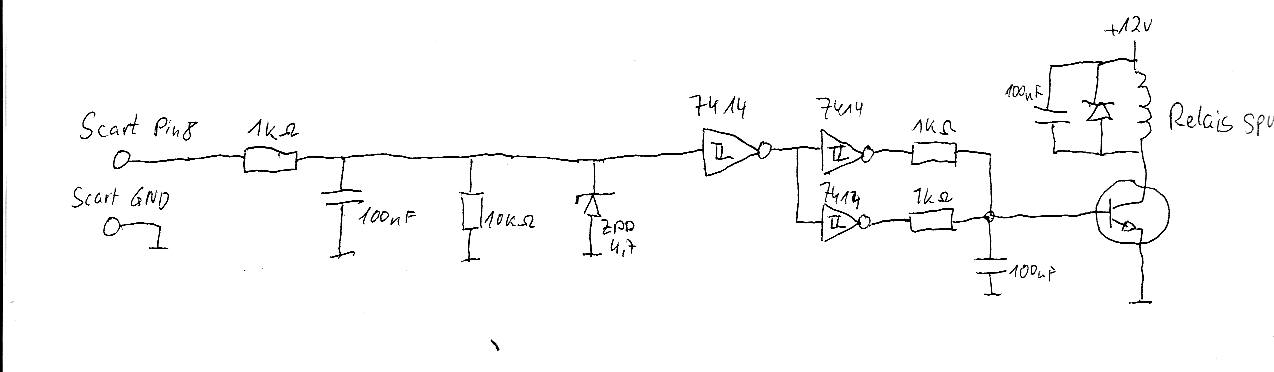

Bitte Schaltung kontrollieren, muss heute noch laufen
Gast #1305740
Hallo.
Ich hab mal ne ganz grosse Bitte.
Ich muss eine Schaltung bauen, um einen Fernseher zusammen mit dem Sat
Reciver ein- und Auszuschalten. Ich habe leider keine Bauteile zuhause
um sie mal testweise aufzubauen. Ich muss die Teile extra kaufen, und
das Ganze muss möglichst heute noch funktionieren.
Aufgabe der Schaltung: Auswerten der Schaltspannung am Scart Anschluss
Pin 8, und einschalten eines Relais, wenn Spannung anliegt, ausschalten,
wenn keine Spannung anliegt.
Ich habe dafür einen 7414 Schmitt Trigger vorgesehen, einen 2N2222 als
Schalttransistor und ein 12 V Relais um die Spannungsversorgung des TV
Gerätes zu schalten. Und weitere zusätzliche Bauteile, Widerstände,
Kondensatoren, Dioden
Schaltplan ist angehängt. Bitte schaut mal drüber.
Vielen lieben Dank.
Gast #1305754
Die 5 V kommen aus einem Festspannungsregler 7805, der mit am 12 V
Netzteil hängt.
Die Spannungsversorgung hab ich nicht mit eingezeichnet, weil der
Schaltungsteil klar ist.

Gast #1305755
Würde auch sage: Master-Slave-Steckdose! Ansonsten: Am Relaiskontakt das
Snubberglied nicht vergessen.
Und welchen Transistor hast du dir da so vorgestellt?
Gast #1305762
Wenn der 7414 Versorgungsspannung erhält, sollte die Schaltung
funktioniern. Unklar ist für mich die Parallelschaltung zweier Inverter
der Ausgangsschaltung.

Gast #1305768
Ist prinzipiell ok, allerdings sehe ich keine Notwendigkeit, zwei 7414
parallel zu schalten - obwohl es kein Problem macht und im Gehäuse ja eh
sechs Stück vorhanden sind. Auch die Cs an Basis und Kollektor sind
überflüssig. Wenn schon ein C an der Relaisspule, dann als
RC-Serienschaltung.
7414 hört sich nach Standard-TTL an. Nimm eine CMOS-Variante.
Schmitt-Trigger gibt es auch in der 4000er Serie, dann könntest du die
12V zur Versorgung mit benutzen (falls die SCART-Schaltspannung
ausreichend hoch ist). Z.B. Quad-Nand-Schmitt-Trigger CD4093.
Interessanter wäre die eigentliche Anbindung an die Netzspannung an den
Relaiskontakten und der mechanische Aufbau.
Hier gibt es Sicherheitsvorschriften zu beachten.
Gast #1305769
Transistor soll ein 2n2222 oder was vergleichbares werden.
Die 2 Gatter am Ausgang habe ich parallel geschaltet, um den Strom zu
erhöhen.
Welche Bauteilwerte würdet ihr in so einer Schaltung für einen Snubber
nehmen?
Grüße
Gast #1305787
@HildeK
Also vom Aufbau her soll das ganze in ein Plastikgehäuse eingebaut
werden.
Für den 230 V Teil wollte ich einen Trafo und ein Relais kaufen, was
Flachsteck oder Schraubklemmen hat.
Zuleitung wollte ich fest anschliessen, und als Ausgang ne
Euro-Einbaubuchse.
Den kleinspannungsteil wollt ich auf ner Lochrasterplatine aufbauen.
Das Schaltsignal wollte ich über ne Zwillingslitze direkt im
Scart-Stecker abgreifen.

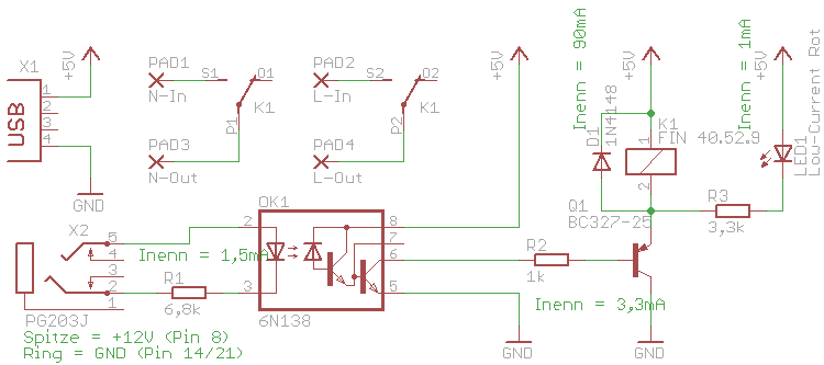

#1305911
Basiswiderstand (10k), Darlington (oder 2 Einzeltransistoren als
Darlington) für das Relais mit Freilaufdiode und fertig.
Die Schaltspannung liegt zwischen ca. 3V und ca. 8V (16:9 Umschaltung)
und liefert dafür ausreichend Strom.
Ein Kondensator (1µ) hinter dem Basiswiderstand gegen GND
gegen Störungen. Nicht viel größer, sonst fällt das Relais nicht zügig
ab.
Gruß aus Berlin
Michael

Gast #1306357
Hi Leute. Vielen Dank für eure Hilfe.
Habs aufgebaut und es funktioniert soweit sowohl bei 4:3 als auch 16:9
Die Tage muss ich es nochmal neu bauen. Für den Anfang reichts aber wie
es jetzt ist.
