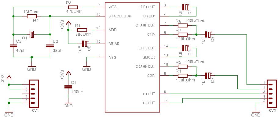

Hi Zusammen,
Vor einiger Zeit hab ich hier gefragt wie ich einen Scrambler für meine
PMR Funkgeräte bauen kann. Der FX118 war damals die Lösung. Nun versuche
ich gerade die Schaltung zu realisieren. Dazu habe ich mir den FX118 so
wie im Anhang zu sehen ist beschaltet. Ohne Funkgeräte klappt das auch
ganz gut. Nur, wenn ich nun die Sache mit den Funkgeräten übertrage,
habe ich dan auf der Empfängerseite ein Rauschen auf dem
Kopfhöhrerausgang von 1Vss. Wenn ich dieses Signal nun wieder zum
decodieren auf den Eingang des Scramblers gebe, fängt der am Augang
schrecklich zu pfeifen an. Das Signal ist völlig übersteuert, was
eigentlich auch klar ist da das Signal am Eingang viel zu gros ist.
Allerdings der Versuch das Signal mit einem einfachen Spannungsteiler
kleiner zu machen klappt nicht recht, das Pfeifen bleibt oder das
Signal verschwindet ganz. Habt ihr eine Idee wie ich das Signal besser
anpassen kan? z.b. mithilfe eines OP's ?
Ich habe leider sehr wenig Ahnung von Analogtechnik, was mir hier sehr
zum Verhängniss wird.
Danke! Frank

Wenn im Empfänger nur ein Rauschen ist, dann stimmt etwas nicht. Bei
dieser Invertierung sollte die Sprache noch als solche erkennbar sein,
nur eben nicht mehr verständlich. Ich habe selbst mal so einen
Scrambler aufgebaut. Mir kommt da nur eine Idee: Der FX118 wird durch
die starken Felder in unmittelbarer Nähe des PMRs gestört, die
Sendeleistung von diesen Dingern ist ja gar nicht mal so schwach.
Vielleicht hilft etwas Abschirmung / HF-sicherer Aufbau weiter? Ist
aber nur so eine Vermutung.

Danke Bernhard! Also HF-sicher ist mein Aufbau bestimmt nicht;
Steckbrett, Netzteil Lötkolben und Oszi neben dran usw. Aber die
Sprache ist schon noch erkennbar aber auch deren Pegel ist wohl zu gros
für den Eingang für den Scrambler. Ich werde nun mal versuchen den etwas
ab zu schirmen.
Könntest Du mir villeicht etwas näher beschreiben wie Du den Scrambler
an das Funkgerät bzw Lautsprecher/Mikro angeschlossen hast? Direkt oder
noch eine Schaltung dazwischen?
Im Augenblick habe ich einen Mikrofonverstärker aus 2 Transistoren am
Eingang des Scramblers, dan am Ausgang direkt den Mikrofoneingang des
ersten Funkgerätes. Am Empfängerfunkgerät am Kopfhöhrerausgang dan
direkt den Eingang des Scramblers (funktioniert wie gesagt nicht) und
am Ausgang dan die Aktivboxen meines PC's.
Ich müsste halt eine "Expertenlösung" haben um meine Pegel
anzupassen, mit einem Wiederstandsspannungsteiler klappt es wie gesagt
nicht.
Gruß Frank

Also mein Scrambler wurde einfach über einen Koppelkondensator (Elko) an
den Lautsprechereingang angeschlossen, vom Pegel her hat das bei mir
ungefähr gepasst. Ein Widerstands - Spannungsteiler ist keine so
schlechte Idee... nimm vorsichtshalber sowohl davor als auch dahinter
einen Koppelkondensator. Aber ich kenne den FX118 nun nicht, meine
Schaltung war ja gänzlich anders.
Kannst du den Fehler irgendwie eingrenzen? So aus der Entfernung fällt
es mir sehr schwer, zu ahnen woran es liegt. Kannst ja mal deine
gesamte Schaltung incl. 2-stufigem Verstärker posten. Eventuell sieht
man dann mehr.
#2463191
Vielleicht eine blöde Frage, aber IN und AMPOUT sind ja wie der negative
Eingang und der Ausgang eines OPVs. Woher bekommt der sein
Gleichspannungspotential wenn da nur ein Koppelkondensator ist. Ich
würde da noch einen Widerstand Richtung Masse machen.
