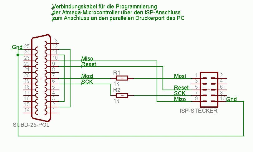

Wie lang darf ein ISP sein?
Es kommt auf die Qualität der Treiber und auf die
Übertragungsgeschwindigkeit an.
Man hat bei schlechten Treiberschaltungen schon ab 20cm Probleme.
1m könnte aber durchaus gehen - probiers erst mal aus.
Keiner hier kennt genau die Daten der Treiber, die Art der Leitung, die
Übertragungsgeschwindigkeit, den Störsignalnebel usw. für Deinen Fall
Hab einfach 1,5m langes Cat.7 Kabel genommen, dass bis jetzt keine
Probleme machte. Ist nicht ganz so flexibel wie Flachbandkabel aber
stört nicht.
Bei der Schaltung kommts auf die Treiber an der Parallelschnittstelle
an.
Wenns die alten 74LS.. IC's sind, gehts meist garnicht, weil die keine
für MOS-Technik ausreichenden H-Pegel liefern.
Bei den heute üblichen hochintegrierten IC's geht es durchaus bis 1m
Länge, die liefern ja vollen Spannungshub. besonders da die Belegung der
Adern beim Flachkabel für 10-Pin-Stecker ja in der Form
Masse-Signal-Masse-Signal... erfolgt und damit etwas gegenseitige
Abschirmung schafft.
Also: 2,4,6,8 untereinander verbinden ist besser, wenns das Board
zulässt, manchmal werden 4,6 und 8 mit weiteren Signalen belegt.
Gast schrieb:
> Ich verwende keinen Treiber, sondern einfach die
> zwei-Widerstände-schnellstpfuschmethode ;)
Ich benutze auch so einen Billig Programmer und zwar vom 1. Stock runter
in den Keller. Etwa 7 Meter 12-adriges Kabel, welches auch zur
Datenübertragung genutzt wird.
Rolf
Es kommt auch auf die Zielschaltung an ob es geht. Das problem ist dabei
weniger die Datenrate oder ein Übersprechen, als die Ansteigszeit,
besonders des Clk Signals.
