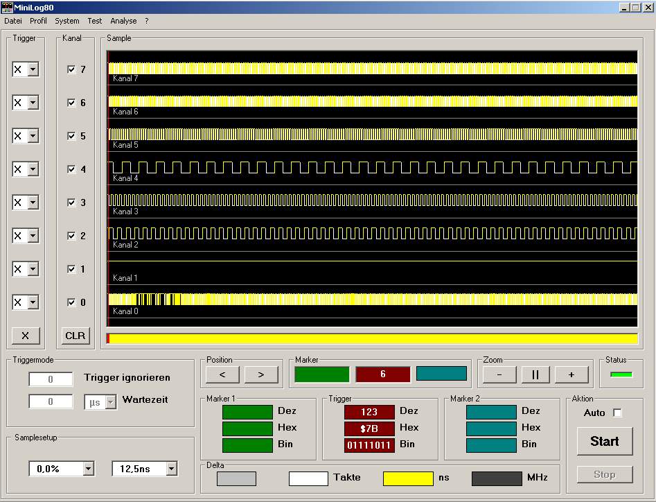

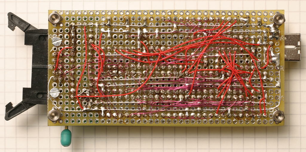

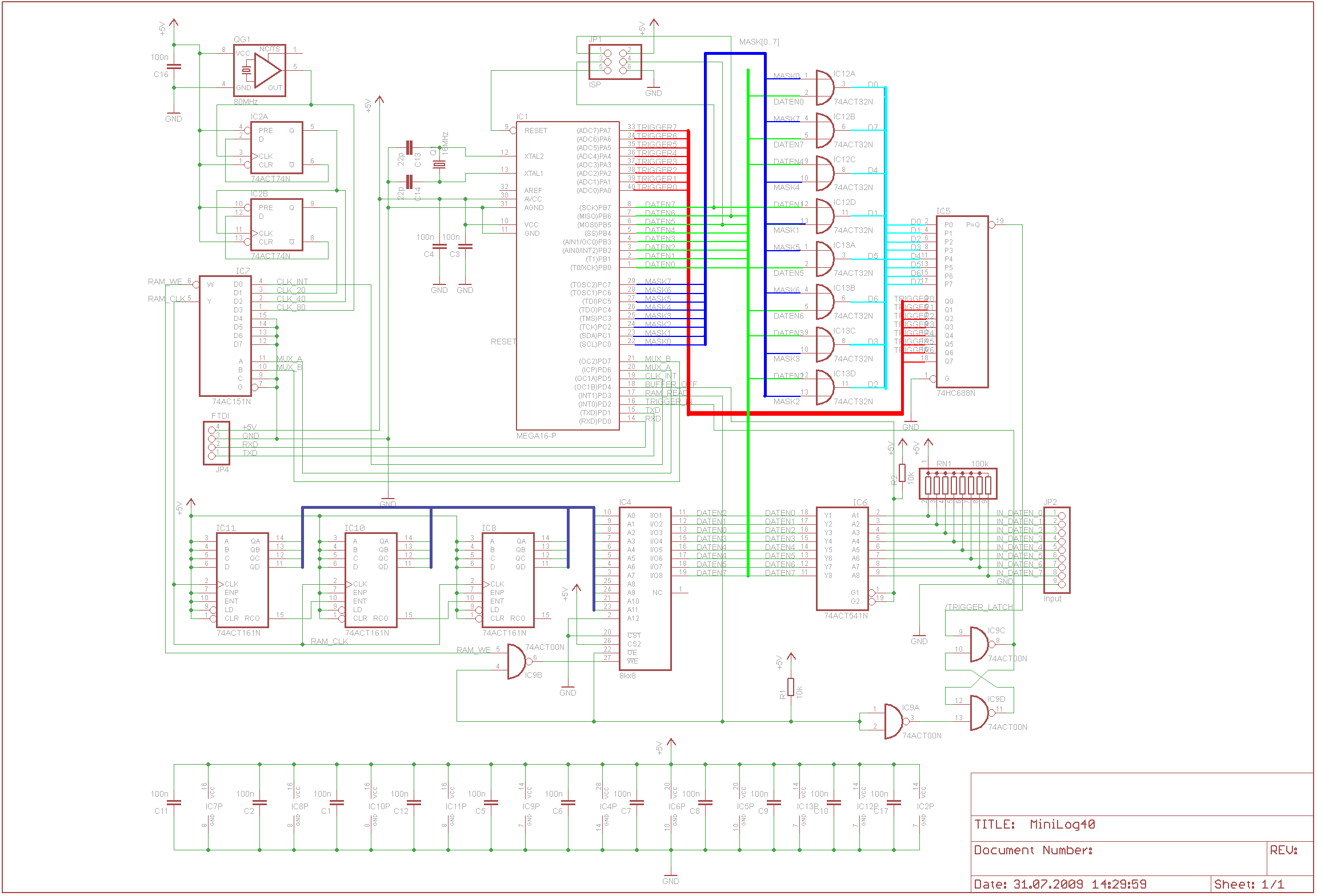

Ich habe meinen Logic-Analyzer incl. Software zumindest soweit fertig,
daß es vielleicht jemanden interessieren könnte.
Der ganz Kram liegt auf meiner Homepage:
http://www.avr.roehres-home.de/logikanalyzer/index.html

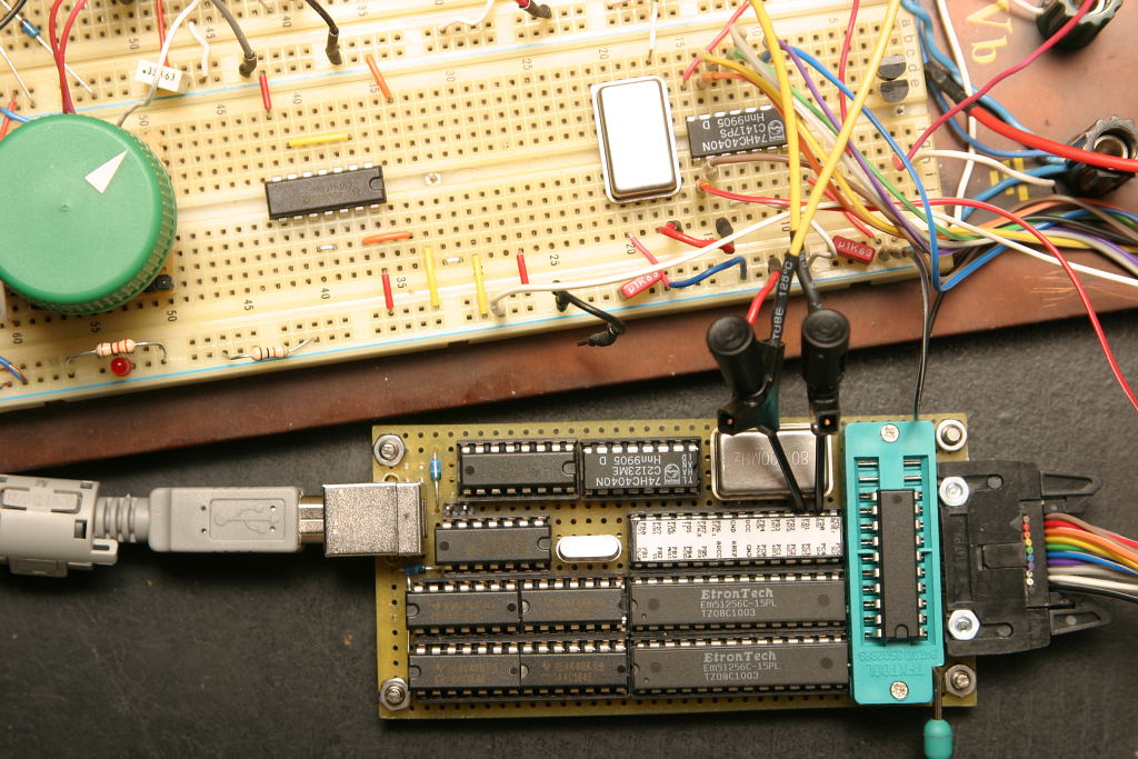

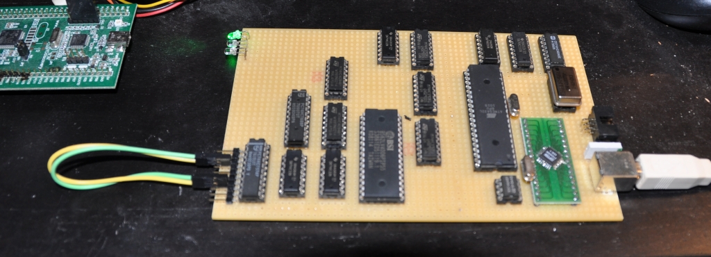

Typischer Restbau von mir: Kosten wohl 30 Euro, wenn man alles kauft,
Lochrasteraufbau, noch nicht ganz fertig.
Würde mich freuen, wenn es jemanden interessiert.
Gruß aus Berlin
Michael

von Michael U. (amiga)
gutes altes VisualBasic v6...
Unter konsequenter Nutzung aller ptogrammiertechnischen Nachteile, die
man da einbauen kann. ;-))
Ich brauchte einfach schnell was funktionsfähiges, bei dem ich vollen
Zugriff auf AVR- und PC-Teil habe.

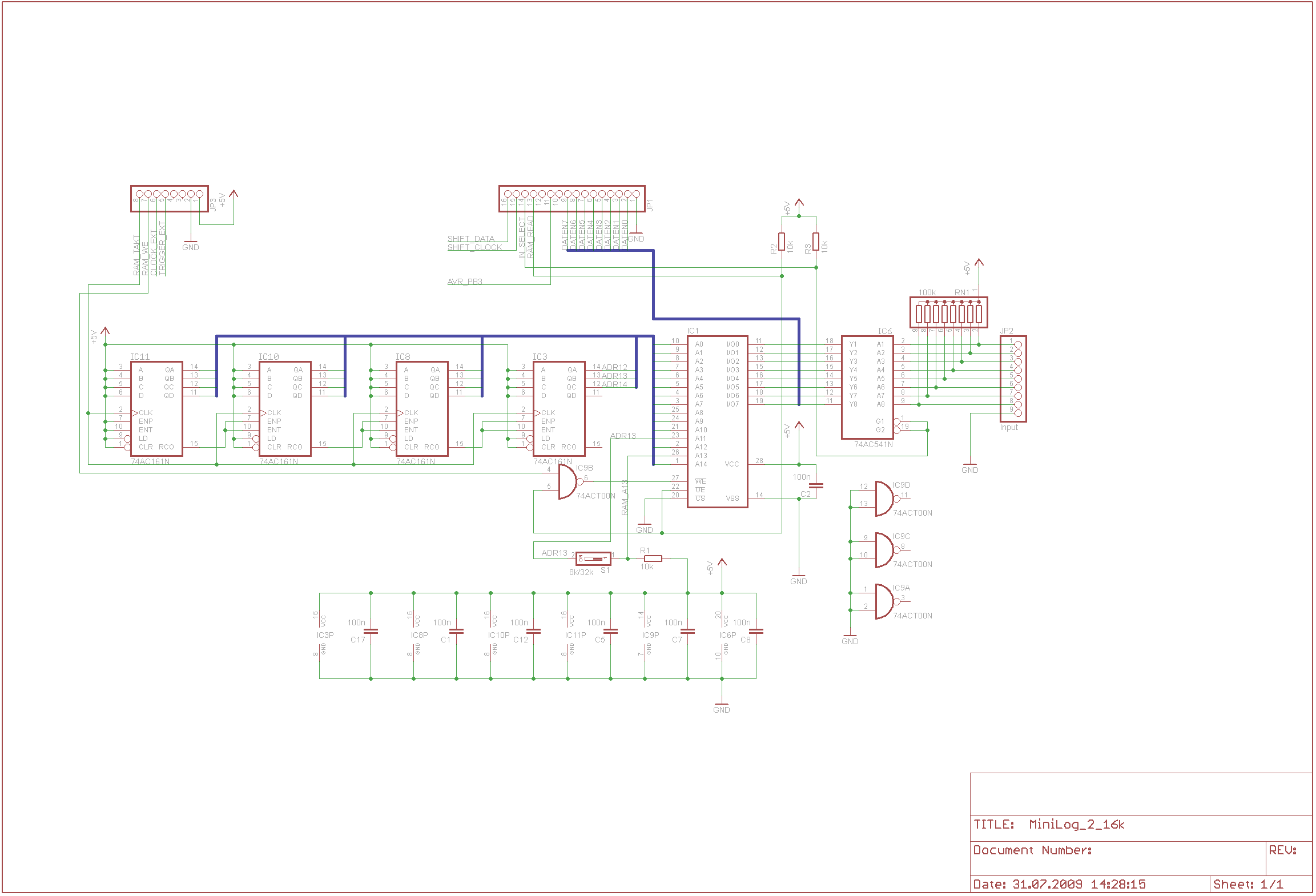

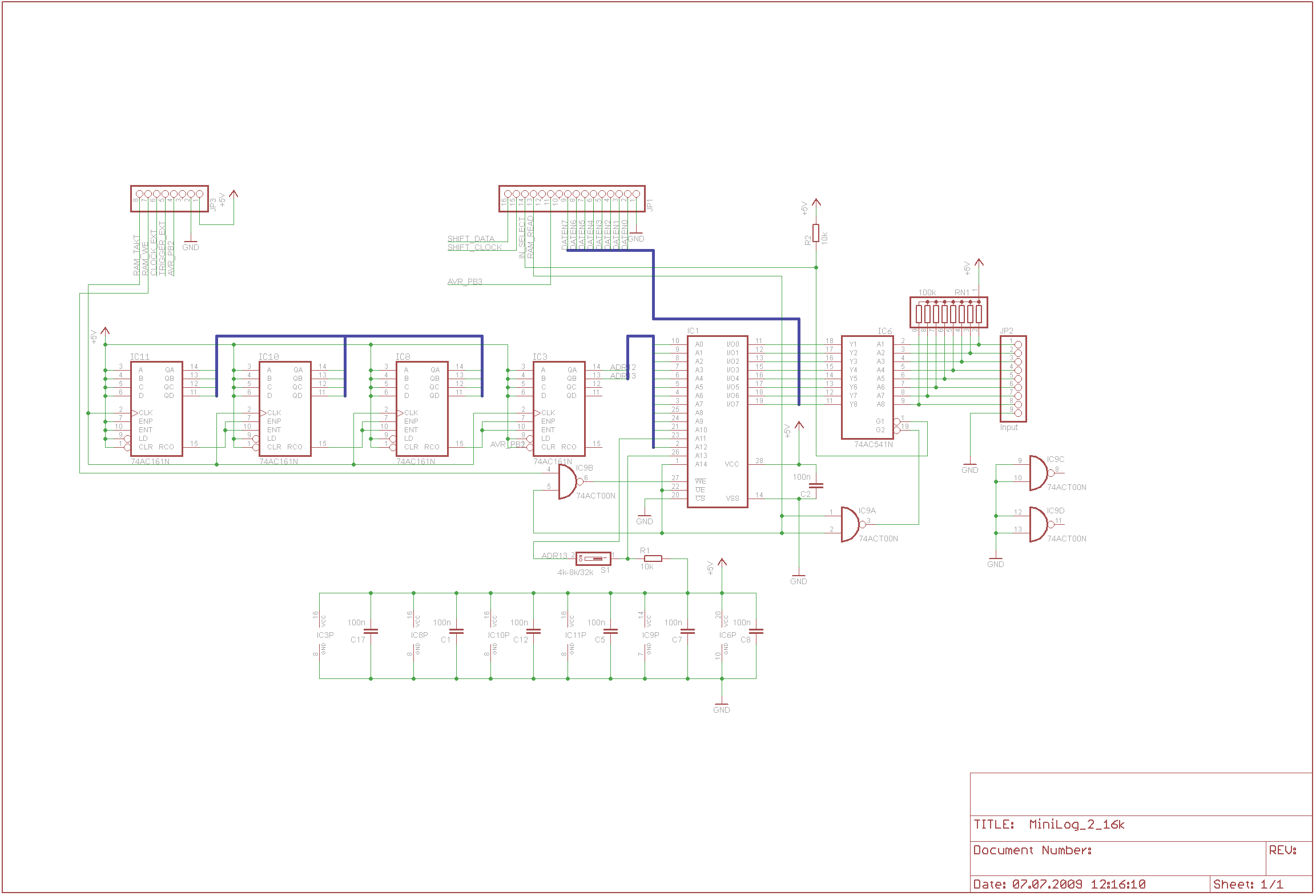

Es liegt auch schon ein erweiterter Schaltplan hier, der 32k Speicher
unterstützt, externen Trigger- und Sampletakteingang hat und einen
Mega48 benutzt.
Mal schauen, wann ich den zusammenlöte...
Gruß aus Berlin
Michael

Übertragung werde ich noch auf 230400 setzen, der Fehler bleibt da bei
20MHz AVR-Takt der gleiche. Prinzipiell gehen natürlich auch höhere
Raten, 500kBaud unterstützt aber die virtuelle COM des FTDI wohl nicht.
Die Grenze liegt hier ja bei FTDI/PC und dem AVR-Takt.

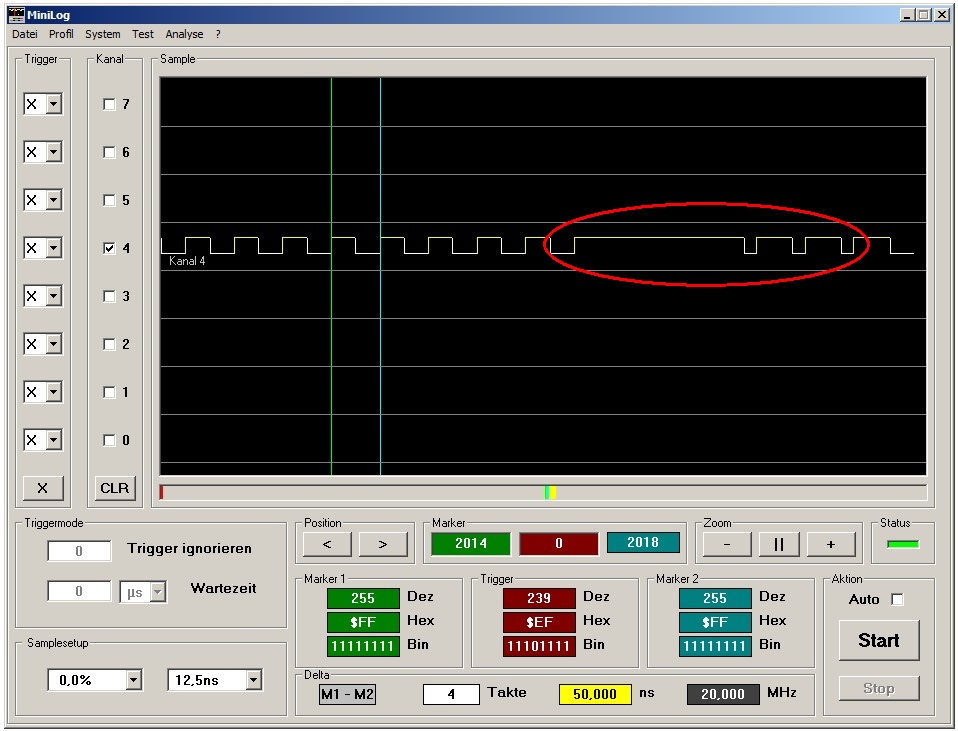

Echte Flanke ist ein Problem. Bei SPI dürfte aber z.B. die Kombination
/CS Low und SCK High (oder Low, je nach SPI-Mode) erstmal helfen.
Das Bild auf der Homepage ist vom RFM12 meiner Sensorgeschichte,
getriggert auf /CS Low und SCK H. Da ich weiß, das je nur ein Takt
kommt, wenn der Master sendet, geht das auch gut.

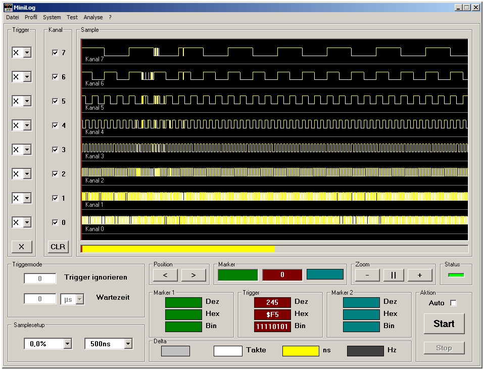

Ich versuche mich jetzt mal an ein paar Analyse-Geschichten.
SPI, UART und I2C erstmal, weil ich das in Benutzung habe, LIN wohl,
weil mein Bekannter damit rumbastelt.
Zumindest läuft im Moment Hard- und Software erstmal stabil, er triggert
hier im Automode auf die Signale meiner Sensoren (6 Stück, ca. 1x pro
Minute). Auch nach über 700 Ereignisse läuft noch alles. :-)

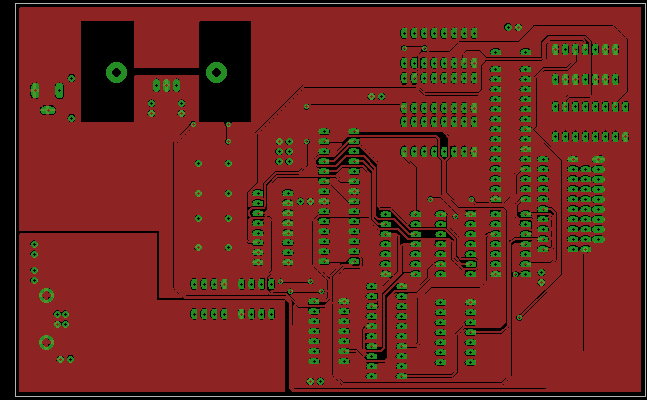

"richtige" Leiterplatte? Ich bin mir sicher es gibt etliche
Interessenten an sowas, besonders als Kit zum Selberbau, und in
Kleinserie (ab ca. 50 Stueck) ist die Leiterplattenfertigung extrem
billig (so ca. 5 Euro/Stueck bei PCBCart).

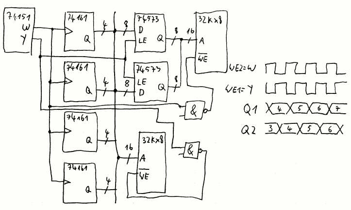

Analoge Kanäle wären 2 Probleme:
schnelle A/D-Wandler (Flash-Wandler aus der Video-Ecke mit 2MS/s als
Beispiel).
Problem 1: kaum noch in DIL zu beschaffen
Problem 2: bei 2 (oder mehr Kanälen) müßte im Zeitmultiplex jeweils ein
Datenbyte von jedem Wandler in den Ram geschrieben werden.
Also vor dem ADC schneller Analog-Mux und dahinter schnelle
Tri-State-Buffer und ein MAX, der vom Adresszähler mitgesteuert wird.
Da ein paar Gatter für die Umschaltlogik.
Machbar, in TTL auch kostengünstig als Drahtverhau.
Würde dann heißen: bei einem Kanal max. 50MS/s in maximaler Sampletiefe
(wenn es der ADC kann),
bei 2 Kanäle halbe Sampletiefe und halbe Samplerate usw.
In der Software wäre die Anpassung gering.

SPI-Decode bin ich gerade dran, bin über die Darstellung noch etwas im
unklaren. Bei ausreichendem Zoom will ich es direkt in das Sample
reinschreiben, alternativ nur Byte-Marken setzen und eine Textliste.
Mal schauen...

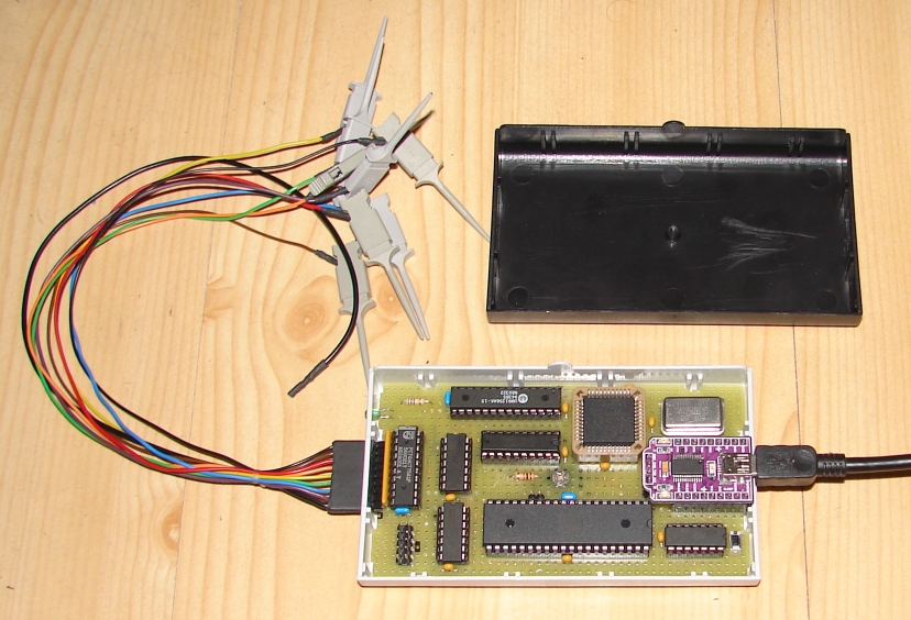

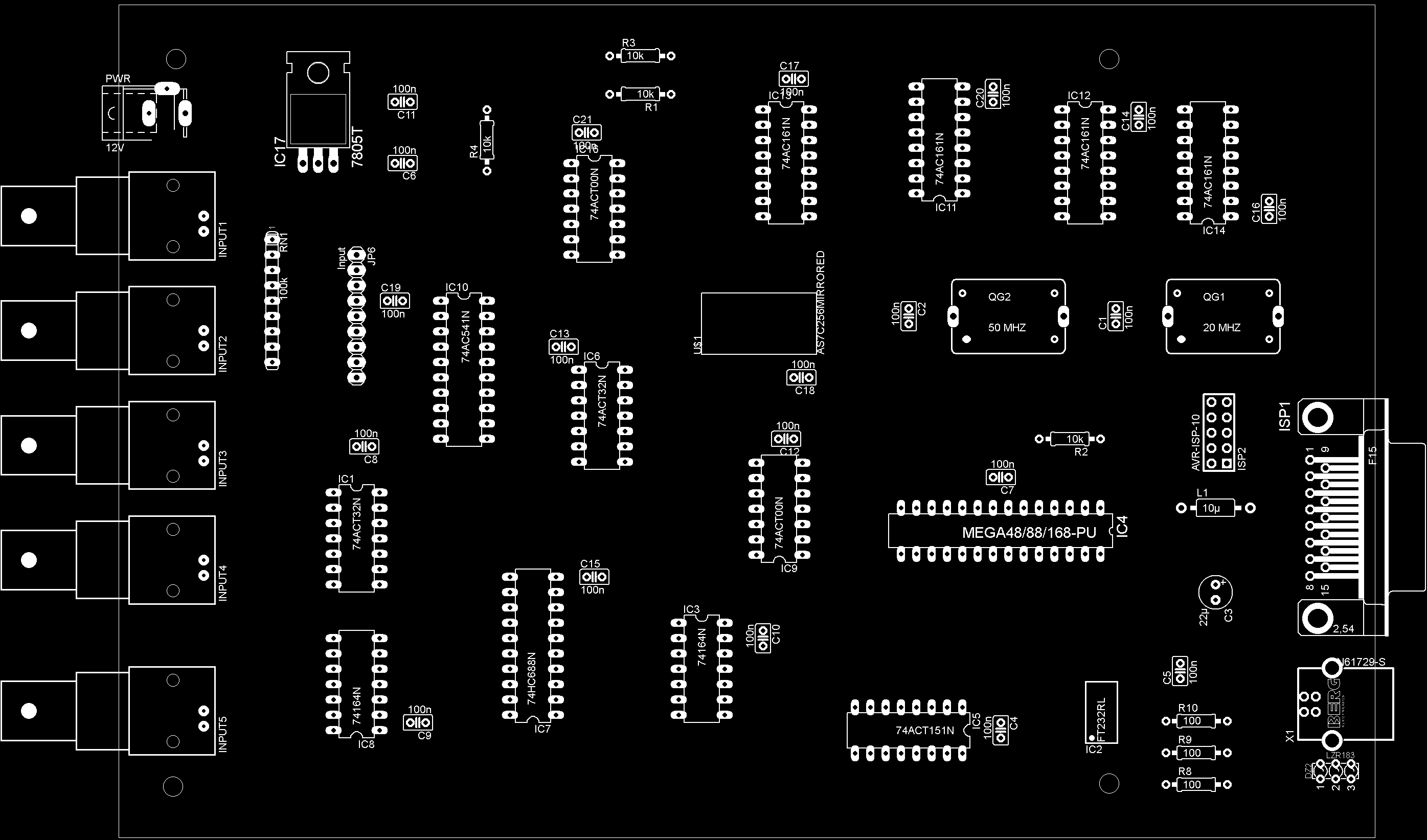

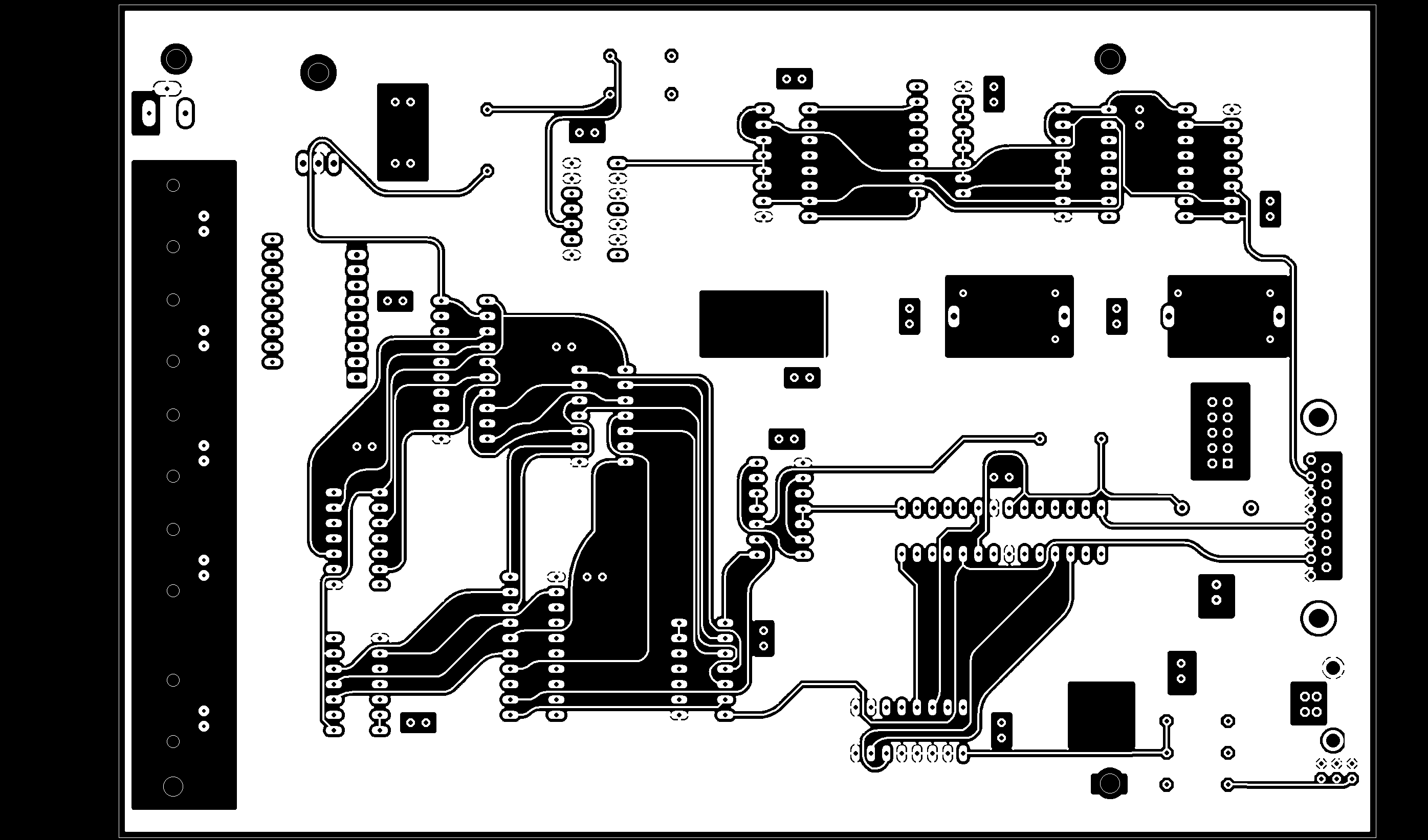

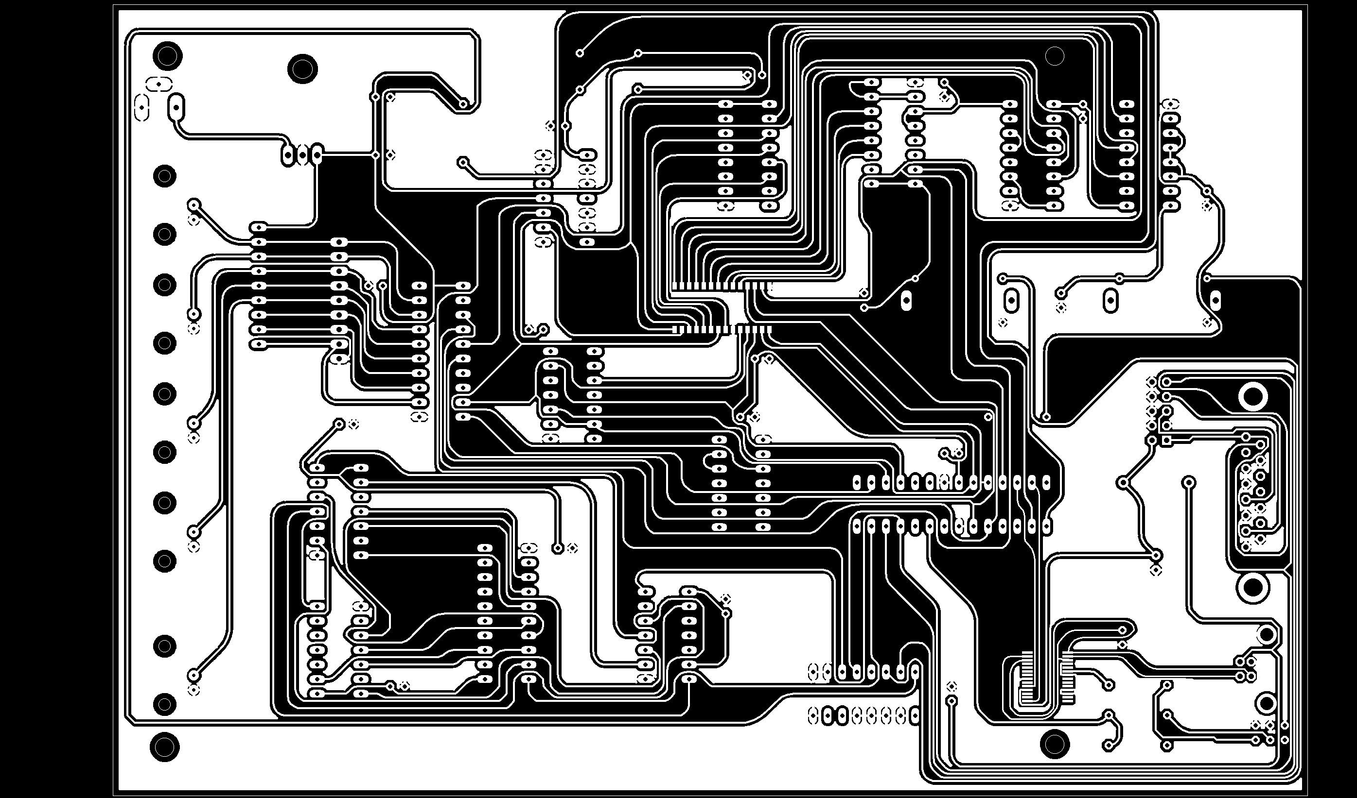

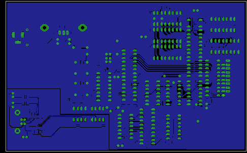

Leiterplatten: von mir direkt mit Sicherheit nicht.
Wenn jemand routen will gern.
Kritisch dürften die Datenleitungen zwischen Eingangsbuffer, AVR, Ram
und den OR-Gattern der Triggerlogik sein.
Danach evtl. die Adressen des Ram.
Alles dahinter ist AVR-typisch lahm und unkritisch.
Meine Größe ist im Moment vom vorhandenen Gehäuse gegeben, dieses
Exemplar bleibt auch so.
Ein Umbau bei mir bekommt entweder ein etwa größeres Gehäuse oder 2
Leiterplatten im Huckpack.
AVR, Triggerlogik, Takt mit MUX könnten auf eine, Ram, Zähler,
Eingangsbuffer und was uns noch einfällt, auf die andere.
Kritische Verbindung zwischen beiden wären dann die 8 Datenleitungen und
der Zählertakt sowie das /WE-Signal.
Ist mir zumindest eine Überlegung wert.

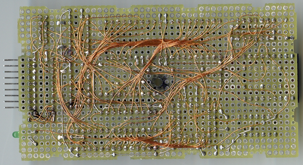

Ich will eigentlich erst noch auf den Mega48 umbauen, der Mega644 war
letztlich nur eine Notlösung und ist Verschwendung an dieser Stelle.
Passiert in den nächsten Tagen...

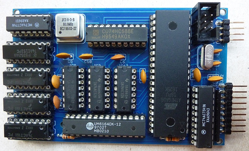

Ich habe das jetzt mal auf versuchsweise 2 Huckepack-Leiterplatten
aufgeteilt, das sieht soweit gut aus und sollte dann noch in das gleiche
Gehäuse passen.
Gruß aus Berlin
Michael

Beim Umbau auf den Mega48 werden die Triggerdaten seriell in 2
kaskadierte 74xx164 geschoben. Da ist ein Ausgang von Clk und Q8 des
zweiten auch angedacht. Damit kann man Einstellwerte dann zu externen
Erweiterungen durchschieben.
Ist erstmal für den Schwellwert einer externen aktiven Probe gedacht, da
ist mein Bekannter am sondieren.
Mit dem Takt zusammen kann man dann natürlich auch einen Flash-ADC sammt
Bereichsumschaltung erledigen.
Allerdings sollte der ADC selbst da nicht programmierbar sein, sonst
müsste man noch eine I2C/SPI rausführen und dann werden wieder die Pins
am Mega48 knapp. ;-)
Hier liegt noch ein ADC1175 rum der kann 20MHz...
Gruß aus Berlin
Michael

Pollin-CPLD-Board. Als Übungsaufgabe, weniger als Anwendung.
Ich habe gestern erstmal angefangen, einen Adapter für den
Mega644-Sockel zu löten, der einen Mega88 (war gerade da ;-) und 2x
74LS164 trägt.
Werde ich hoffentlich heute noch fertig machen und dann die Firmware
erstmal darauf umstellen. Der Mega644 mit 1,5% Flash-Nutzung stören mich
eben...
Gruß aus berlin
Michael

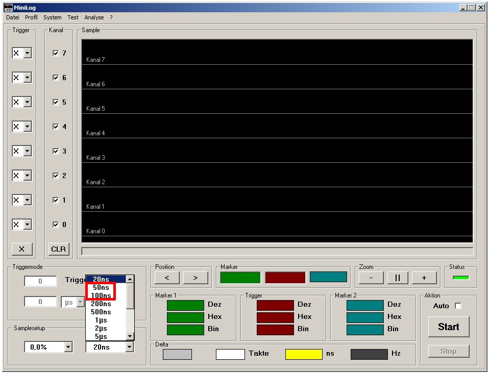

von Avr N. (avrnix) Benutzerseite
Hallo schönes Projekt wann wird der Sourcecode Veröffentlicht?
Und wie machst du die > 10MHz (100ns) der Timebase, per PWM ?
Wenn ich jetzt einen 16MHz Quarz nehme kann ich doch max. 8MHz als
Timebase nehmen.
Vielleicht noch heute, dann für meine (vorerst) endgültige Version mit
Mega48/88.
Siehe Schaltbild, mit getrennten Quarz-Oszillatoren.
Der AVR wird mittlerweile dann vom 20MHz Oszillator getaktet.
> Timebase nehmen.
Solange Du den Takt nur intern erzeugst ja.
Für 16MHz müssen dann die Tabellen angepasst werden und eine Abstufung
1:2:5 ist dann natürlich auch nicht möglich.
Müßte dann eben auf 8, 4, 2, 1 oder ähnlich gestuft werden.
Da müßte dann natürlich auch die VB-Software angepasst werden.
Werde ich nicht machen, VB6-Sourcen kann ich aber gern rausgeben.
Das Problem mit den Sampleraten ist folgendes: mehr als ca. 1/10 der
Samplerate ist als Signal nicht mehr sinnvoll auswertbar.
Wenn ich Timing-Differenzen zwischen 2 Signalen erkennen will, muß auch
oft genug abgetastet werden. 8MHz lassen eben nur 125ns Zeutraster zu.
Ein mit 16MHz getakteter AVR kann da aber schon 2x ein Portpin ändern
und der LA bekommt davon nichts mit.
Ich halte die 50MHz als Minimum, wenn ich damit in üblichen
AVR-Basteleien noch was erkennen will.
Für UART/I2C usw. reichen aber durchaus auch 8MHz noch aus.
Gruß aus Berlin
Michael

so, nachdem der Neubau soweit erstmal läuft, habe ich die Webseite noch
schnell erweitert.
Es läuft soweit alles, 16k Samplespeicher zur Zeit, für 32k muß ich das
VB-Programm erstmal etwas auf- und umräumen.
Der Buffer von MSComm ist nicht der Meinung mit 32k klarzukommen...
Übertragungsrate ist jetzt 500kBaud, sollte eigentlich stabil gehen, im
Auto-Mode gab es allerdings sporadisch Übertragungsfehler, das muß ich
mir wohl noch genauer ansehen.

von Fuzzy (Gast)
Cooles Projekt.
Endlich mal ein Projekt, bei dem Der AVR sinvoll zum Auslesen des RAMs
und nicht zum samplen eingesetzt wird.
Kommt man mit einer schön gerouteten Platine sogar auf 80-100MHz, oder
sond die TTLs zu langsam?
80MHz sind im Test schonmal gelaufen.
Der Drahtverhau ist (seltsamerweise?) recht unkritisch.
100 an allen ICs, Spannungsversorgung mit 0,5er Draht als eine Art
Maschennetz, der Rest frei mit Wrapdraht.
Sowas verdrahte ich eigentlich immer hmmm... nach HF-Gefühl... ;-)
Problem ist einmal der Cache-Ram und einmal das Tastverhältnis des
Quarzoszillators. Das sollte nahe an 50% sein, ist es aber wohl
praktisch nicht immer. Jedenfalls laufen nicht alle, die ich habe da
richtig.
Der Adresszähler kommt eigentlich weit über 100MHz, der Rest der Logik
ist recht unkritisch. Ich werde irgendwann mir das reale Timing mal mit
passender Meßtechnik anschauen, muß mal schauen, was meinem Bekannten
dazu einfällt.
Gruß aus Berlin

von Sven S. (stepp64) Benutzerseite
Also falls einer vor hat, eine Leiterplatte für die neue Version zu
entwickeln, würde ich mich auch schon mal anmelden dafür. Würde mich ja
auch selbst hinsetzen, allerdings dauert so etwas bei mir im allgemeinen
mehrere Wochen und dann nur mit sprint-Layout (mit eagle komme ich nicht
klar). Auch hätte ich bei diesen Frequenzen bei meinen Entwürfen
Bedenken, da ich leider kein "HF-Gefühl" besitze ;-).
Sven

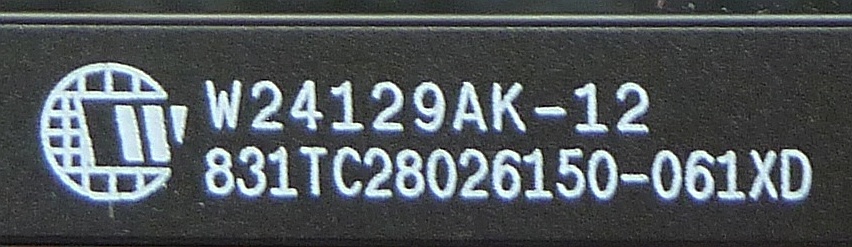

> Mich bringt es auf eine Idee, was ich mit den Stangen von Cache-SRAMs
> anfangen könnte, die aus den Tagen der 386..586er noch bei mir herum
> fliegen. Da sind etliche 12ns bis 8ns RAMs in einer Kiste.
Rate mal, wo meine her sind...
Mein schnellster ist leider nur ein 8kx8 in 12ns, ein 32kx8 in 15ns (der
steckt auf dem aktuellen), der Rest ist nur 20ns.
Die Cache-Rams sind da günstig, weil in DIL und weil deren
Cyclus-Verhalten diese Art der Steuerung zuläßt.

Wo bekommt man denn die SRAMs her, wenn man keine mehr herumfliegen hat?
Leider habe ich solch alte PC-Technik inzwischen entsorgt. Bei Angelika
gibt es auch nur welche mit 70ns und beim C kosten die Dinger ca. 6,- €.

Was mich wohl interesieren würde, wäre ein passendes PCB- Layout.
Möglichst eines das einseitig bleibt und sich damit leicht im
Hobbykeller noch selbst ätzen lassen würde. Ob sowas hier wohl überhaupt
noch machbar wäre, oder geht das wegen der hochen Frequenzen einfach
nicht mehr ?
Ich würde für so ein Bastelprojekt ungern auf einen Platinenhersteller
ausweichen müssen, weil der dann gleich richtig viel Geld von mir haben
möchte. Einzelstücke machen zu lassen wird immer sehr teuer. Auch habe
Ich noch nie mit der Fädeltechnik gearbeitet und glaube kaum, das ich
den Drahtverhau so einfach hinbekommen würde.
Freundliche Grüße
Frank
@Stefan Salewski (Gast):
Gut möglich, wenn sie irgendwo im Netz liegt.
Line-Receiver war bei mir auf schon mal auf dem Plan, liegt auch noch
einges rum, was in Frage käme.
@Frank (Gast):
Einfach gesagt: von mir wird es mit 99% Wahrscheinlichkeit kein Layout
geben, ich werde aber bestimmt keinen dran hindern und, wenn möglich,
auch gern helfen.
Ich habe die Teile mal im Eagle-Layout etwas rumgeschoben in Anlehnung
meiner Anordnung. Ziemliche Probleme, die Leitungen zu sortieren...
Wirklich kritisch dürfte der Datenbus des Rams wegen möglicher Störungen
sein, die Adressen könnten bestenfalls etwas problematisch sein, die
Zeitreserve ist da recht hoch. Ich rechne alelrdings auch bei den Daten
nicht mit wirklichen Problemen, der 541 treibt da ja recht kräftig und
wenn ein Pegelwechsel auf einer Datenleitung wirklich später als auf
einer anderen am Ram ankommt, dann ist das 1 Zyklus Ungenauigkeit, das
ist ohnehin unter der nutzbaren Auflösung der ganzen Geschichte (der
Jitter durch den asyncronen Takt gegenüber den Eingangssignalen ist ja
prinzipiell auch da).
Man müßte jetzt erstmal den Kram entflechten, Daten und Adressen am Ram
können ja beliebig angeschlossen werden, die Verteilung des Gatter bei
der Triggerlogik kann in Grenzen auch umsortiert werden, prinzipiell
sogar fast beliebig, wenn man notfalls im AVR eine LockUp-Table über die
Bitzuordnungen von Maske und Wert ablegt. Der wird sowieso nie voll.
Ich werde das aber nicht machen, das kostet mich einfach zuviel Zeit.
Da müßte mindestens 1 Prototyp geätzt, bestückt und getestet werden,
vielleicht auch mehr als einer, wenn es Probleme gibt...
Da habe ich einfach schneller sowas auf Lochraster verdrahtet. ;-)
Gruß aus Berlin
Michael
von Frank (Gast)
Vielen Dank für deine Antwort.
Die Idee, die Adress- und Datenleitungen bei bedarf umzulegen könnte
wirklich helfen das geflecht zu entwirren. Daran hätte ich sicher beim
Layouten nicht gedacht.
Ich werde mich da mal ran machen und versuchen eine Platine zu Layouten.
Wenn ich das ganze ans laufen bekomme, meld ich mich mal. Das kann aber
etwas dauern, habe im moment ne menge anderer Sachen noch erstmal zu
erledigen. Ich hab hier ein paar 64KB Cache Chips rumfliegen, die werde
ich mal versuchen mit in das PCB Layout zu intregieren.
Grüße
Frank
ich habe meine erste Version mal gering modifiziert:
jetzt mit Mega16 bestückt und 80MS/s stabil.
Änderungen liegen auf meiner Webseite:
An dieser Variante wird sich außer kleinen Software-Korrekturen nichts
mehr ändern.
Die PC-Software wird noch zusammengeführt, so daß automatisch erkannt
wird, welche Version dransteckt.
Gruß aus Berlin
Michael

von Thomas R. (tinman) Benutzerseite
wie ich sehe hast du 74ACT161 von fairchild genommen. Die gehen so 100
bis 160 mhz, nimm die von ST, die gehen bis knapp 300 mhz, sollte helfen
bei der 80mhz version.
Sven Stefan schrieb:
> Könnte man denn A12 vom RAM mit an einen µC Pin hängen? In der
> Windowssoftware könnte man dann zwei Seiten einbauen um z.Bsp. zwei
> getrennte Messungen miteinander zu vergleichen. Wäre das ohne größere
> Aufwände denkbar oder überschau ich da was noch nicht? Ansonsten müsste
> A12 doch sicher an GND, oder?
Könnte man machen. Werde ich nicht machen, weil kein Pin in der Mega16
Version mehr frei und in der Mega48 Version sind sowieso 4 Zähler und
damit max. 64k Ram nutzbar.
Eine solche Vergleichsfunktion könnte man aber in die Windows-Software
einbauen, merk ich mir mal, der Gedanke gefällt mir.
GND oder Vcc ist egal, wird eben die andere Ramhälfte benutzt.
Danke für den Hinweis, werde ich mal vermerken für evtl. Nachbauer.
Ich vermute mal, daß ich an dieser Version erstmal nicht weiter an der
Hardware ändern werde.
Es kann aber sein, daß ich die Mega48 Version auch mit 80MHz laufen
lasse, wenn die das mitmacht.
Gruß aus Berlin
Michael
von Harri (Gast)
das Limit dürfte nicht alleine bei den Zählern liegen. Bei 80MHz hat man
12,5ns Zykluszeit, wenn der Takt schön symmetrisch aus dem Oszillator
kommt sind das 6,25ns für das WE-Signal zum RAM. Laut Datenblatt
brauchen die 12ns Cache-RAMs aber 8ns. Man braucht also ein gutes RAM
oder einen Oszillator mit passendem (leicht unsymmetrischen)
Tastverhältnis.
Durch die unterschiedlichen Versionen ist das ganze ein schön flexibel
nachbaubares Projekt:
- kleiner ATMega mit Schieberegistern
- großer ATMega
- 16 und 20MHz CPU-Takt
- 4 bis 16k RAM
Da sollte die Software ebenso flexibel sein ;-)
Es wäre doch schade, wenn man auf einer alten Version bleiben muss, weil
man die V2 mit 20MHz CPU gebaut hat und die neueste Software eben die
Zeiten für die 16MHz CPU drin hat.
Falls ich mal eine Art Wunschliste schreiben darf:
- Einstellung der Taktfrequenzen/Zykluszeiten in einer
ini-Datei/Registry
Das erlaubt den Einsatz verschieden getakteter CPUs und auch
verschiedener Quarze. Wenn jemand nur bis 50MHz gehen will, weil nur ein
langsames Cache-RAM rumliegt und ihm das ausreicht - kein Problem.
- Einstellung der seriellen Schnittstelle incl. Baudrate statt fester
Einstellung auf 500000. Es gibt doch diese netten USB-Implementationen
in einem AVR, die hab ich bisher nur mit max. 384000 gefunden. Da könnte
man einen Tiny2313 mit auf die Platine setzen und bekommt so die
USB-Schnittstelle auch aus der Restekiste.
- Einstellung der verwendeten RAM-Größe
Ansonsten: weiter so!
mfg
Harri
> Tastverhältnis.
Alles richtig, die beiden 8Kx8, die ich gerade zur Hand hatte, sind -12
und -15. Interessanterweise spielen beide bei den 80MHz ohne Probleme,
Aussetzer oder falsche Bits wären gerade bei den Samples mit den
Zählerausgängen an unsymmetrischen Signalen gut zu sehen.
> - großer ATMega
> - 4 bis 16k RAM
4-32k Ram, eigentlich bis 64k, übliche Cache-Rams waren aber ohnehin
meist 8kx8 oder 8kx32.

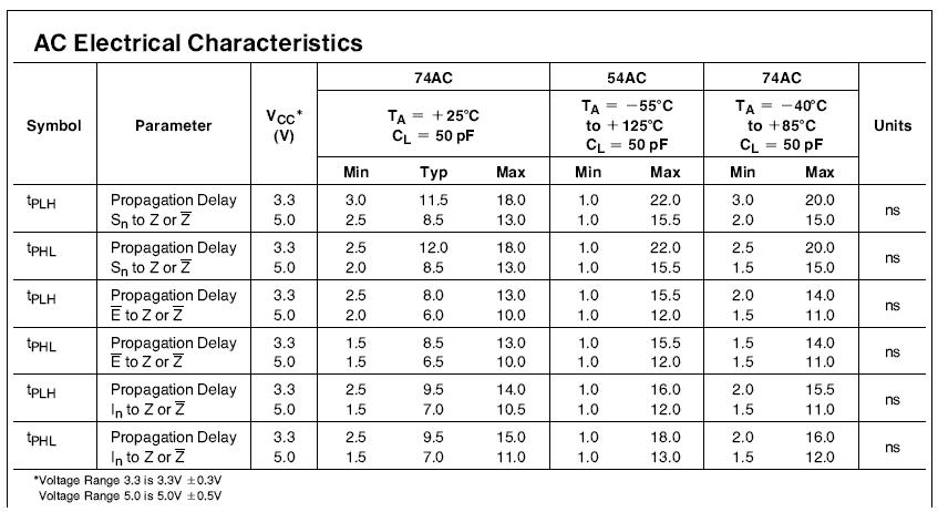

von Harri (Gast)
Hallo
> wäre es nicht sinnvoll, anstatt des 541 Buffers ein Latch zu benutzen
> (flanken- oder pegelgetriggert), dann wären die Daten für die gesamte
> Sampleperiode zum Ram als auch zur Triggerlogik stabil ?
Ich löte schon an der Version 2 rum und hab dort ein 74ac574 Latch an
Stelle des 74ac541 eingeplant.
Die Durchlaufzeit des Latch liegt mit 5-8,5ns nur geringfügig über der
des Buffers. Es latcht mit der steigenden Flanke vom RAM_WE. Diese
Lösung müsste eigentlich bis knapp über 50MHz mitmachen. Für 80Mhz wären
die 8,5ns im Worst Case schon zu lang, dann sind die Daten nicht am RAM
wenn der WE-Puls kommt.
Im Gegensatz dazu ist das Timing bei einem reinem Buffer absolut
unkritisch, es werden ja einfach alle Signale gleich verzögert.
Vermutlich sollte ich meinen Plan nochmal überdenken...
So ein Cache RAM latcht laut Datenblatt ja auch: steigende Flanke WE,
mit 9ns setup-Time und 0ns hold-Time. Das Latch würde nur diese
Zeitspanne auf 2-3ns verkürzen.
mfg
PB1 wird für den Taktausgang des Timers gebraucht, da bringt Umsortieren
eigentlich auch nicht viel. Am einfachsten ist ein Tausch mit PC0/PC1
aus.
Hab das hier mal scshnell reingezeichnet.
Gruß aus berlin
Michael
die 2. Hälfte...
Das Gatter IC9A könnte auch noch ersatzlos raus, müßte ich nur das
IN_SELECT immer passend setzen, wäre auch kein Problem.
Kannst ja mal rüberschauen...
Gruß aus Berlin
Michael

Mahlzeit,
sieht prima aus. Wenn der AVR sicherstellt, dass nie RAM_Read und
IN_Select gleichzeitig aktiv sind, dann kann IC9A durchaus entfallen.
Bei flashen bzw. wenn Reset low ist schaltet der AVR alle Ausgänge auf
Tristate, richtig? Dann müsste ich nur ein paar Pullups an die
Ouput-Enables verteilen und kann einen weiteren TTL-Käfer rauswerfen.
Der oben erwähnte '00 hätte dann nämlich nur noch diese Aufgabe.
Gleichzeitig wird es durch entfernen von IC9A nachbaufreundlicher, man
kann auch Input-Buffer mit nur einem Enable aus der Grabbelkiste nutzen.
Ich hab noch einen ganzen Stapel '245er rumliegen :-)
mfg

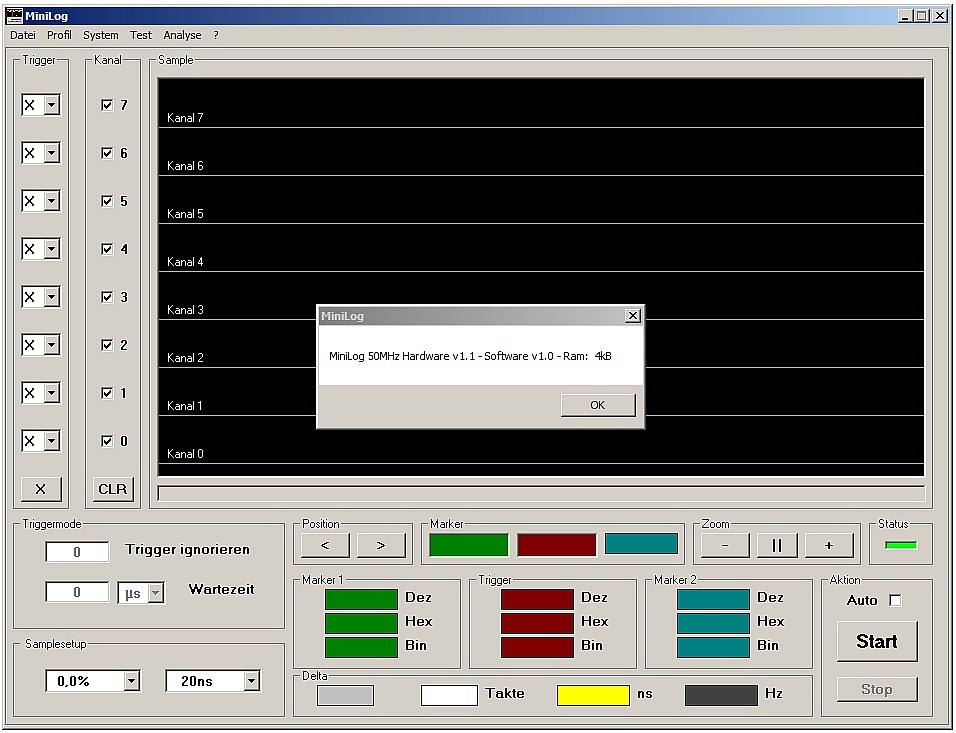

von min (Gast)
Ich habe den Logiktester jetzt verdrahtet und durchgetestet.
<< Vielen Dank nocheinmal an Michael U. (amiga) für dieses geniale und
gleichzeitig einfach aufzubauende Konzept >>
Der FTDI wird vom System erkannt - in der Software kommt aber nur
"Hardware nicht erkannt". Liegt das an den Fuses? Speziell der
Resetfuse. Muss ich diese verändern -.
weil ja RAM_CS auch darauf läuft?
Dass der Mega8 sich wegen der geteilten ISP nur extern programmieren
läßt, wurde ja heute schon angesprochen und behoben.
Hat sonst schon jemand den Logiktester am Laufen?
Hardware nicht erkannt sagt erstmal nur, daß die gewünschte COM geöffnet
werden konnte, vom AVR aber keine (sinnvolle) Antwort kam.
Fuses auf externen Crystal, Rest bleibt unverändert, ich schau nachher
nochmal genau rein und schreib sie dazu.
Der AVR sollte sich in jedem Fall in der Scahltung von der Webseite auf
dem Board programmieren lassen. Der Ram wird per Resetsignal des AVR
beim Programmieren über IC9C TriState gesetzt, der Eingangsbuffer über
IC9A/G2.
Hast Du einen Mega48 oder Mega88 drauf? Das .hex ist vom Mega88, hatte
keinen Mega48 zur Hand.
Ich mache sonst nachher mal ein paar Debug-Ausgaben in die PC-Software
rein.
Die Meldung kann beides heißen: es kam garkeine Antwort oder es kam
Unsinn (falsche Daten, falsche Baudrate).
Fällt mir gerade nochwas ein: wenn Du die COM im Systemmenü auf Deine
geändert hast, da speichern, PC-Programm beenden und wieder aufmachen.
Da ist in der Fehlerbehandlng nochwas unklar.
Gruß aus Berlin
Michael
Frage in die Runde: wer lötet oder routet denn schon alles an der
Mega48/88-Version?
Wäre es ein Problem, die Änderungen, die sich ab Posting von
07.07.2009 12:19 ergeben haben, einzubauen und die bisherige Version von
meiner Webseite zu nehmen?
Es betrifft wie angegeben den Tausch von D0/D1 gegen
SHIFT_CLOCK/SHIFT_DATA,
dem damit zusammenhängenden Wegfall von IC9A und IC9C sowie der Leitung
zum AVR-Reset.
G1 vom 74AC541 kann dann entweder an G2 oder fest an Vcc.
G1 bekommt noch einen PullUp (10k).
CS vom Ram geht fast an GND.
/OE vom Ram braucht dann auch noch einen 10k PullUp.
Ich teste die Änderungen mal an meinem Muster und kontrolliere, ob die
AVR-Firmware da passt. Eigentlich müßte da auch jetzt schon der 74AC541
nur freigegeben werden, wenn gesampelt werden soll.
Es ist auch günstiger (wie bei der 80MHz-Version) ENP der 74ACT161 fest
auf Vcc stann an ENT zu legen, falls man auch hier sein Glück mit 80MHz
versuchen will.
Zu den Zählern gab es noch einen Hinweis von Thomas R. (tinman):
wenn möglich 74ACT161 von ST zu benutzen, sollen merklich schneller als
die Fairchild sein.

von Harald S. (harri)
Hallo zusammen!
Stephan Henning schrieb:
> Du hast mit nem CPLD angefangen ?? Das habe ich auch vor.
Ja, ich hab mal meine Planungen angehängt.
Den CPLD fülle ich per Abel Quellcode, damit (sowie mit Lattice-PLDs)
hatte ich vor langer Zeit schonmal was gemacht. Ob das so wie im Anhang
dargestellt überhaupt funzt kann ich allerdings noch nicht sagen ;-)
Vermutlich gibt es auch viel elegantere Lösungen.
Das Bild zeigt meine Platine, bisher sind nur die Versorgungsspannungen
gelegt und nachgemessen. Der Rest fehlt noch.
Kurze Beschrebung wegen unscharf:
Links oben 80MHz Oszillator und ein Teiler mit 74F74 Flipflop, ich gehe
dann mit schön symmetrischen 40MHz zum CPLD. Darunter ein 74F245
Input-Puffer, kein Latch mehr. Mitte oben CPLD Lattice M4A5-64/32, dann
das RAM 32k mit 15ns, unten ein ATMega 8/16.
Die beiden Sockel rechts bleiben nach der heutigen Änderung frei, die
löte ich wieder runter. Rechts ist derzeit noch ein 16MHz Oszillator für
den AVR-Clock. Der wird später auch im CPLD von den 80MHz abgeleitet,
das Pin dazu ist reserviert (und gleichzeitig das letzte freie ;-)
Externen Takt sehe ich vor, externen Trigger nicht - war mal drin als
die beiden TTL-Chips rechts noch benötigt wurden.
Schaltplan ist im Anhang.
Die 40Mhz Maximaltakt hatte ich gewählt weil der 80er Oszillator
rumliegt (hoffentlich funzt er auch) und ich nur Cache-RAMS mit 15ns
habe. Ob 50 oder 66 auch funktionieren kann ich dann ja mal mittels
externem Takt probieren.
Wo gab es denn das PLD-Design in Abel?
@Micha: schön, dass du heute auch gleich die Änderungen für den ATMega8
beschrieben hast. In diese Falle wäre ich nämlich am nächsten Wochenende
reingetappt :-)
mfg
Harri

von Stephan H. (stephan-)
von Knut B. (Firma: TravelRec.) (travelrec) Benutzerseite
Es gibt immer noch schnelle SRAMs, guck mal bei CSD, der hat welche mit
12ns.
von Patrick W. (pw-sys) Benutzerseite
@Stephan
Danke, werde gleich mal im Keller suchen gehen...
@Michael U.
Habe deine LAs mal im Wiki eingepflegt und würde dich bitten mal auf
Korrektheit drüber zu schauen oder zu löschen wenn's dir nicht passt
http://www.mikrocontroller.net/articles/Logic_Analyzer
Danke für die Blumen. :-)
Nein, nicht die von den Ram-Riegeln.
Externer Cache in passender Version war auf den letzten 486er
(486DX2..DX4) und den AMD K5/K6 usw. drauf.
Sind DIL28 üblicherweise zu 8 Stück + 1x TAG-Ram der nicht immer
bestückt war. Ist eben auch bei mir schon ziemlich lange her mit diesen
Boards...
Bezeichnungen enden oft mit xx64-yy oder xx65-yy oder xx256-yy und
xx257-yy
xx Hersteller eigene Bezeichnung, 64/65 sind 8kx8, 256/257 32kx8.
Hinter dem Strich dann die Zugriffszeit. Üblich -12/-15/-20/-25.
Sind jeweils Nanosekunden. 25ns ist vermutlich zu langsam bei 50MHz, für
die 80Mhz sollten es 12ns sein, 15ns läuft hier aber auch noch.
Ich sortiere demnächt mal meine Vorräte, ein Bekannter hat auch noch was
aufgehoben. Falls dann jemand keine findet, läßt sich da auch was
machen.
Irgendwo oben hatte jemand einen Link zum großen C gepostet, die sollten
gehen. Allerdings stört mich da, dsß laut Typenbezeichnung -20 gelich
-12 sein sollen und in den Daten an der Seite dann 15ns steht.....
Gruß aus Berlin
Michael

so, ich habe jetzt mal meine Kiste mit Rams durchgekramt.
Dabei ergab sich noch eine Erkenntnis:
Kritisch ist das Timing der Adresszähler im Zusammenhang mit der
Betriebsspannung. An meinem alten Thinkpad mit passiven USB-Hub
dazwischen gibt es Aussetzer bei 80MHz. Es zählen manchmal nicht alle
ACT161 mit.
Am USB des großen Rechners gibt es das Problem nicht, Betriebsspannung
vom USB ist da auch nahe 4,8V, am Laptop nur rund 4,6V.
Ich werde mir wohl doch mal ACT161 von ST besorgen und testen.
Grundsätzlich: 12ns bei 80MHz sind mehr oder weniger Pflicht, 15ns geht
wohl nur Exemplarabhängig, 20ns geht mit 50MHZ, 25ns mit 40MHz.
Das Verhältnis zu den Zyklszeiten der Rams passt also sehr genau und
quer durch alle Hersteller, die ich hier habe.
Bei anderen statischen Rams wird wohl nur ein Versuch entscheiden, das
Zyklus-Timing der Cache-Rams ist anders als das üblicher statischer
Rams.
Ich habe bei der 80MHz-Version noch so umgelötet, daß beide Versionen
sich nur noch im Prozessor und den 74LS164 und dem Takt unterscheiden.
Es spricht nichts dagegen, die Version mit dem 40-Pin AVR mit 50 und
20MHz Oszillatoren ohne den 74ACT74 zu bestücken oder umgekehrt.
Wenn man 80MHz und Teiler draufhat und der Ram oder der Aufbau ungünstig
ist un nicht mit 80MHz will, kann man das eben einfach ignorieren und
hat max. 40MHz oder man ersetzt den Takt durcuh die andere Version und
hat max. 50MHz.
Die AVR-Quellen führe ich als nächtes zusammen, die jeweilige Version
ist dann leicht einzustellen und neu zu assemblieren, von den Versionen,
die ich hier selbst zumindest getestet habe, lege auch die Hex-Files ins
Archiv.
Ich kann auch noch ein paar Rams, allerdings im Moment nur 20ns,
abgeben, falls jemand nichts auftreibt.
Ob ich noch schnellere bekomme entscheidet sich erst am Wochenende.
Schaltpläne kommen noch heute auf die Webseite, AVR-Files vermutlich
morgen.
PC-Programm ist noch getrennt und nur für meine beiden Versionen, das
wird aber auch noch zusammengeklebt. ;-)
Gruß aus Berlin
Michael

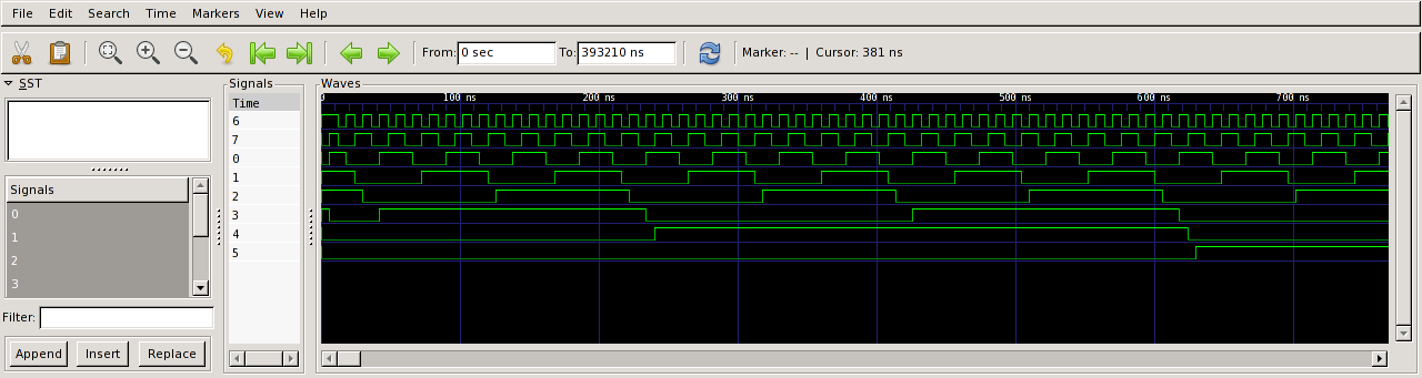

lustiger Nebeneffekt: Samplerate 80MHz, Signale von einem mit einem
anderen 80MHz Quarzoszillator mit einem 74HCT4040 runtergeteilt.
Kanal 0 ist der 40MHz Takt, links sieht man die Interferenz zwischen
Sampletakt und Daten, wenn sie fast phasengleich sind.
Die Durchgänge erfolgen etwa alle 15s, wer Lust hat, kann jetzt die
relative Frequenzdifferenz zwischen den beiden Oszillatoren ausrechnen.
Die Unregelmäßigkeiten in Kanal 3 und 5 sind nur Skalierungsfehler, dort
sind die Signale vollig ok, ich habe aber extra nicht gezoomt.
Gruß aus Berlin
Michael

Halloe.
Bei der 2. Schaltung von Dir ist mir noch eine Ungereimtheit im 2.
Schemabild aufgefallen. Dort wird die Adressleitung A14 zusammen mit OE
am SRAM über das Signal "RAM_READ" gesteuert. Das würde je bedeuten, das
man beim wechsel von Schreiben auf Lesen auf die jeweils andere Hälfte
des Rams umschalten würde. Ich denke mal, du wolltest die Addressleitung
nicht an RAM_READ anschließen, sonden auf einen definierten Pegel
(GND/VCC?) bringen ?
Grüße
Frank
danke für den Hinweis, da legen doch falsche Pläne oben......
Der fehler ist reingekommen, weil cih z.Z. ja noch mit 16k arbeite, zum
Wochenende werde ich aber die PC-Software da auch angepasst haben, dann
gehen auch die vollen 32k und der jetzige Plan stimmt dann auch.
PS: warum muß ich bei Firefox erst den cache löschen, damit er mir den
richtigen Inhalt der Seite anzeigt???
Ein erzwungener Reload sollte doch eigentlich reichen?
Gruß aus Berlin
Michael

von min (Gast)
Habe den Logicanalyzer soweit fertiggestellt- nun mit einem mega88
(jetzt kenne ich endlich den Unterschied zum Mega8). Nur die minilog
Installation unter Windoof bringt mich zur Verzweiflung. Die
VB_bootsstrap setup.exe meckert zu alte *.dlls an (obwohl ich zuvor die
VB6.0 runtime installiert habe). Während der minilog-Installation können
die dlls nicht aktualisiert werden, weil diese in Benutzung sind (klar).
Also die dlls aus der MiniLog extrahiert und (unter Linux) in
\w\system32 kopiert, was mich aber auch nicht weiterbringt. Jetzt wird
eine "invalid line" in der setup.lst angemeckert, nämlich diese:
"@UART.mlp,$(AppPath),,,6.20.09 10:51:41 AM,97,0.0.0.0".
Ist wahrscheinlich die Schnittstelle zur UART?
Die extrahierte miniLog_application alleine kann ich zwar aufrufen, sie
kann aber nicht mit der Hardware kommunizieren -> "keine hardware
gefunden".
Wie gehe ich weiter vor? Wer hat Minilog schon unter XP installiert.
Wie kann man es nach Linux portieren? z.B. unter Mono?

von min (Gast)
Wozu ist die UART.mlp, RFM12 (funkmodul??) und stdole2 gut, die müssen
doch mitinstalliert werden?
[Setup1 Files]
File1=@UART.mlp,$(AppPath),,,6.20.09 10:51:41 AM,97,0.0.0.0
File2=@RFM12.mlp,$(AppPath),,,6.20.09 10:50:50 AM,108,0.0.0.0
File3=@MiniLog.ini,$(AppPath),,,6.20.09 11:08:03 AM,3,0.0.0.0
File4=@comdlg32.ocx,$(WinSysPath),$(DLLSelfRegister),$(Shared),12.1.08
1:00:00 AM,152848,6.1.97.82
File5=@MSCOMM32.OCX,$(WinSysPath),$(DLLSelfRegister),$(Shared),3.17.05
2:12:46 PM,103744,6.0.81.69
File6=@MiniLog.exe,$(AppPath),,,6.20.09 7:47:04 PM,114688,1.0.0.0 ?
Nachwievor - die SETUP routine hängt: "setup cannot install system files
or update shared files if they are in use".
Com5 ist mein FTDI232 USB Port und der ist eingestellt auf 115200 baud.
Der loop test funktioniert. Die fuses Osc. ist auf extern gestellt und
den Teiler /8 habe ich rausgenommen. Das Programm ist natürlich im
mega88. Die Hardware habe ich zweimal mit dem Durchgangsprüfer geprüft.
Wähle ich nun in der minilog.exe den COM5 aus, wird keine HW erkannt.
wenn er die Hardware nicht erkennt ist die Installation erstmal ok,
sonst kommt er nicht soweit.
Fuses vom Mega88 auch richtig gesetzt, so daß er mit dem Quarz-Takt
läuft?
Richtige COM ausgewählt?
An dieser Stelle habe ich eigentlich nichts geändert, allerdings sollten
die Files von AVR und das VB-Programm am gleichen Tag von der Wegseite
gezogen worden sein sonst kann es Probleme geben.
Heute ist es zu spät, ichte teste mirgen hier nochmal gegen und lege den
aktuellen Stand von allem auf die Homepage.
Die VB-Software gibt es dann nur noch in einer Version, sie erkennt die
Hardware alleine.
An der Hardware-Version mit dem Mega48/88 mit 50/20MHz Oszillatoren hat
sich zwar was verändert, allerdings nichts, was die aktuekken Funktionen
betrifft.
Für eventuelle Erweiterungen wäre es aber sinnvoll, das
nachzuvollziehen, wenn es nicht auf einer Leiterplatte wohnt.
Ich fass dann auch die Änderungen nochmal als Text zusammen.
Ich mache auch mal eine Debug-Version der Software zurecht mit ein paar
mehr Meldungen, das wird aber erst Sonntag was.
Zusatzmodule vom VB kommen im Moment nicht rein, wenn das Programm sich
meldet ist die MSComm installiert und registriert, dann braucht nur die
.exe ersetzt werden.
Ich werde auch die noch einzeln dazulegen.
Das Problem mit den angeblich falschen DLLs hatte ich auf einem Rechner
auch, habe nicht ergründet, woran es lag, das Programm selbst lief.
Muß ich mal nachschauen, woran das liegt.
Gruß aus Berlin
Michael
von min (Gast)
Hallo Michael,
mit der aktuellen Softwareversion muss ich auch die Änderungen bezüglich
PB2 PB3 umlöten. Werden diese Pins dann frei bzw. bleiben nur noch mit
der ISP verbunden?
Kann ich  mit der Geschwindigkeit der Abtastrate zum Testen einfach mal
auf etwa 30 MHz heruntergehen, indem ich nur die Definitionen.inc ändere
und einen entsprechenden Quarz oder Teilerbaustein einbaue. Gibt es
Interferenzeffekte, wenn ich den AVR auf 20MHz und den Rest auf 40Mhz
laufen lasse. Ich habe nämlich nicht alle Bausteine in der 74AC Version
und habe sie deswegen mit 74HCxx gemischt. Auch ein 74F wurde verbaut.
HC32 habe ich bei Dir auch gesehen. Wie kritsch ist das in der 50
MHz-Version? 74HC kann soweit ich weiss nur bis 40 MHz. Wo bekommt man
74ACTxxx?
Warum ist die UART auf 500000 und nicht auf 460800 baud? Ich nehme an
die PC-Software regelt sich da automatisch ein. Brauche ich dafür noch
einen speziellen Treiber von FTDI. Bei mir in der Systemsteuerung steht
nämlich COM5 auf 115200 baud.
kleiner Fehler : die .equ  CPU_TYP  =   28 muss in der aktuellen m88
software-version fürs assemblieren auf 88 geändert werden. Aber da kommt
man zwangsläufig selber drauf. Zwingt einen nämlich sich mit der Materie
auseinander zusetzen.
An diesem Project lerne ich endlich, wie assembler funktioniert, bisher
habe ich mich nur mit C beschäftigt.
Vielen Dank.
ich habe jetzt mal angefangen, auf der Webseite etwas zu sortieren.
Es liegen nur noch die aktuellen Versionen der Pläne und Software da,
außerdem habe ich einen Button News reingebaut, da liegen ein paar
Hinweise und Erklärungen um das von mir verursachten Chaos wieder etwas
in den Griff zu bekommen...
Sorry deshalb, wenn man die Freizeit vorrangig nutzt, um an 2 Versionen
rumzubauen, leidet die Dokumentation und der Überblick.
Es wäre gut, auf den aktuellen Stand der Schaltpläne umzubauen, wenn das
nicht geht (Leiterplatte z.B.), bitte den Schaltplan, nachdem aufgebaut
wurde, per Mail an mich schicken, ich sende dann ein passendes Hex-File,
das zur aktuellen PC-Software paßt.
min (Gast): PB2 und PB3 sind nur noch vom SPI genutzt und für ebtl.
Erweiterungen frei.
Der AVR muß wegen des UART mit seinem Solltakt laufen, ob sonst da ein
anderer Quarzoszillator drauf ist, ist erstmal egal.
Dann geht nur dieser Bereich falsch oder garnicht, es muß aber sonst
alles spielen.
Es muß prinzipiell erstmal alles überhaupt spielen.
Adresszähler und Ram würden nur dafür sorgen, daß man keine sinnvollen
Signale zu sehen bekommt, zu langsame Triggerlogik würde nur den
Triggerpunkt nicht erkennen, ohne Triggerbedingung (alles auf X) muß es
trotzdem laufen.
Die virtuelle COM des FTDI kann 500kBaud, wird in der PC-Einstellung
aber nicht angezeigt. Die Parameter werden sowieso vom Programm gesetzt.

im Anhang oben mal ein Zwischenstand:
im Menü Syten Debug anhaken und dann Test -> Reset Hartware.
Jetzt sollten ein paar Messageboxen auftauchen, in der letzten steht ein
Teil des Kennungstextes der vermutlich falsch gesendet wurde.
Bei den aktuellen Firmware-Versionen muß der mit "MiniLog 50MHz
Hardware" anfangen, Rest steht auf der Webseite.
Gruß aus Berlin
Michael

Ein paar fragen habe ich noch. Ich wollte die 80Mhz  variannte mit dem
Mega16 aufbauen, als Speicher habe ich doch noch ein W24129AK-12 (16KX8
12ns) aufgetrieben. Kann ich das Hex-File aus der Minilog40.rar direkt
brennen ? Ist das PC-Programm damit kompatiebel ?
Danke !!!
ja, kannst Du direkt brennen. Es werden dann aber nur 4k Ram genutzt,
die verbleibenden Ram-Adressen dann eben fest auf L oder H legen.
Prinzipiell kann auch die andere Version mit 80MHz (Takterzeugung dann
eben wie bei der Mega16 Version).
Man kann auch einen Adresszähler mehr auf die Mega16 Version bauen und
16k nutzen, die Änderungen an der AVR-Software sind minimal.
Wenn ich es schaffe, gibt an diesem Wochenende die aufgeräumten
Versionen der Software. Da kann per define festgelegt werden, wieviel
Ram genutzt werden und welcher Takt genutzt wird.
Ich habe natürlich nicht alle Varianten selbst getestet, etwas
Experimentierspaß muß also schon da sein. ;-)
Gruß aus Berlin
Michael

von Jan68 (Gast)
Hallo allerseits,
finde das Projekt auch klasse! Super Arbeit Michael.
Da ich das ganze nachbauen will, aber gerne in SMD, hab ich mir mal die
80MHz-Version mit Mega16 vorgenommen und das ganze ein wenig geändert
und versucht es zu optimieren.
Dabei konnte ich die Anzahl der IC's um 3 verringern bei gleicher
Funktionalität. Der FT232RL ist auch gleich mit drauf.
Der Adresszähler kann jetzt maximal 32kB RAM adressieren. Per Lötjumper
können die 3 höchstwertigen Adressleitungen auf GND gelegt werden.
Der neue Schaltplan ist im Anhang. Wäre nett wenn Ihr euch (auch du
Michael?) das mal anschauen könntet.
Geplant ist eine Leiterplatte, einseitig bestückt 100x50mm.
Wenn alles fertig ist, werde ich auch den Schaltplan + Board als
Eagle-Dateien veröffentlichen.
So, bin gespannt auf eure Meinung.
Herzliche Grüsse, Jan68
Hi Jan
Hmm, die Funktionalität ist leider nicht gleich geblieben. Du hast
keinen sychronen Zähler genommen wie im Original, sondern asynchrone
Zähler. Die haben eine Verzögerung von einem zum nächsten Pin (der
vhc4040 liegt bei 1,6ns, der hc393 bei 5ns)
Das bedeutet dein A0 zählt los und das A14, was zur gleichen Zeit zählen
sollte, zählt erst ca. 40ns später. Bei 80MHz ist A0 dann schon einige
Adressen weiter. Vermutlich wird deine Version bis 20 oder 25MHz
mitmachen und dann falsche Daten speichern.
An den synchronen Zählern geht dummerweise kein Weg vorbei - es sein
denn du packst das ganze (ebenfalls syncron) in programmierbare Logik.
Meine Version hat noch den AVR, das RAM, den Bustreiber und ein 7474
Flipflop drauf. Ach ja, da sitzt noch einen CPLD Lattice M4A5.
mfg
Harri
das Entscheidende hat Harald schon genannt, kann ich nur noch zustimmen.
Die Adresszähler sind aus genannten Günden kritisch, dann kommt die
Zykluszeit des Rams.
Genaugenommen spielt auch noch die Laufzeiten der Triggerlogik eine
Rolle, aber das ist relativ. Wenn der Karm dort zu langsam ist, wird ein
kurzer Spike nicht mehr erkannt. Aber das ist praktisch egal, weil er
vom Ram mit gro0er Wahrscheinlichkeit auch nicht gelesen wird...
Bei 80MHz Sampletakt ist es ohnehin nicht sehr sinnvoll, Impulsfolge
auswerten zu wollen, die 10-15MHz sind. Das dargestellt Bild kann dann
zwangsweise schon stark vom Samplezeitpunkt abhängen, der ja asyncron
zur Änderung der Eingangspegel abtastet.
Es gibt inzwischen noch einen Nachbau der 80MHz Version, die auch schon
ziemlich komplett spielt.
Gruß aus Berlin
Michael
von Jan68 (Gast)
zunächst mal Danke an Harry und Michael.
Tja, da hab ich mir ja ein schönes Eigentor geschossen, egal, da muss
ich jetzt durch! ;-)
Zum Zähler, da habt Ihr Recht, hab ich leider nicht bedacht.
Die 80MHz sind für mich nicht zwingend, hab dieses Layout als Basis
gewählt, da hier durch den Mega16 schon mal 2 IC's weniger waren.
10-20 MHz würden mir auch reichen. Ggf. könnte man einen 100MHz
Oszillator verwenden und dann erst nach dem 1. oder 2. Teiler
(50MHz/25MHz) abgreifen.
Zum hc393 als Teiler für den Takt:
hier sollte ja das Delay keine rolle spielen, da ja immer nur ein
Ausgang des Teilers verwendet wird. Ab 40MHz müsste dann auch das
Taktsignal absolut symmetrisch sein (50/50%)
Zum vhc4040:
Ich hab noch mal gesucht, aber keinen syncronen Zähler mit >4Bit und
>50MHz gefunden :-(
Gibt es da wirklich nichts anderes mit wenigstens 8Bit ?
@Harry, gibt es deine Implementierung irgendwo zu sehen ?
Gruß Jan68
von Jan68 (Gast)
ich noch mal,
wie sieht es mit dem 74F549 aus ?
Im Anhang.
Enthalten ist der Schaltplan, noch mit ATMega8-16 statt ATMega88-20.
Die letzte Änderung am PLD (der letzte Abschnitt mit dem Signal
t_enable) habe ich aber noch nicht getestet. Bildchen ist auch dabei,
der Oszillator und die beiden Sockel rechts entfallen wenn der Mega88
drauf ist.
Und ohne Gehäuse und Messleitungen sieht er sowieso nackt aus :-)
mfg
Harri
von Jan68 (Gast)
Hallo Harri,
herzlichen Dank.
Geiles Teil! Da kann ich meinen Ansatz je in die Tonne kloppen.
Minimalistischer geht es wohl nicht mehr, eigentlich genau das was ich
gesucht habe.
Wie wäre es denn das als Leiterplatte in SMD zu routen, würde ich mich
gerne dran versuchen.
Grun Jan68

da ich die Leiterplatte eh schon angefangen hatte, anbei eine
abgespeckte Version. Diese kann jetzt nur noch den internen Takt des AVR
verwenden und geht somit mit Mega644 bis max. 10MHz Samplerate.
Dafür sollte der 74VHC4040 reichen.
Im Zip ist der Schaltplan als PDF und die Eagle-Dateien der fertig
gerouteten Leiterplatte.
Gruß Jan68
ich habe mal angefangen die 50MHz ATMega88 Version zu routen. Anbei mein
Ergebnis der ersten Platine.
Habe am Schaltplan noch ein paar Sachen geändert und ergänzt:
- Quarz an FT232
- EEPROM an FT232
- Spannungsregler integriert
- Umschaltung BUS <-> Self Powered an JP5
- leider musste ich ein paar Portpins umlegen
Ist alles so gemacht das nicht benötigte Teile einfach weggelassen
werden können.
Da ich leider folgende Pins umlegen musste:
MUX_A -> PD3
MUX_B -> PD4
AVR_PB2 + PB3 weggelassen da ich keine Funktion finden konnte
RAM_READ -> PD6
IN_SELECT -> PD7
DATEN
0 -> PC0
1 -> PC1
2 -> ADC7
3 -> ADC6
4 -> PC2
5 -> PC3
6 -> PC4
7 -> PC5
würde ich jemanden bitten mir das Programm anzupassen, da ich kein
Assembler beherrsche.
Die zweite Platine folgt die Tage...
Sollten sich irgendwelche Fehler ergeben haben bitte meldet euch!
Die Teile sind so ausgewählt, dass man alle bei Reichelt bekommen kann.
Patrick
PS.: IC4 der 74HC688N ist auf der TOP Seite bestückt!!!!!!
@Patrick Weggler (pw-sys):
sicher gut gemeint, aber:
gibt es einen Grund, den FTDI232BL statt eines RL zu benutzen?
Welchen Zweck hat bei einem USB-Gerat ein zusätzliches Netzteil, wenn
der USB es kann?
Hinter einen 7805 legt man keinen 470µ Elko, wenn schon Elko, dann
höchstens
10-22µ.
ADC6+7 sind meines Wissens keine I/O, sondern nur ADC, geht dann so
nicht.
Ansonsten geht die Zuordnung der Daten vermutlich nicht, weil die
Taktzyklen zum Umsortieren fehlen dürften. Die Routine hat nur noch
einen zusätzlichen  Takt übrig...
AVCC und AGND sind nicht angeschlossen,
Es gibt noch eine notwendige Korrektur meinerseits:
Pin1 (/G) des HC688 muß an PB2 des ATMega.
Die geänderte Schaltung liegt noch nicht auf meiner Homepage!
Gruß aus Berlin
Michael
anbei eine Tabelle aus dem Datenblatt.
Natürlich sind die Unterschiede nicht so gewaltig...
Das schlechteste Ergebnis an einem USB Port waren 4,3Volt an einem
Laptop (führte dazu dass nicht jeder USB-Stick lesbar war). Keine Ahnung
was passiert wenn so ein ungünstiger POrt noch mit einem billig nicht
gepowerten HUB zusammenkommt.
Patrick
anbei die geänderte Version.
Signale liegen jetzt alle so wie beim Original PB2 liegt jetzt an Pin1
(G) des 688
Patrick
ich sitze grad am zweiten Teil des Layouts und frage mich ob ich S1 noch
benötige und wenn ja wozu?
Patrick
noch eine Frage;
So weit ich die Schaltung verstanden habe kann ich die Adressleitungen
zwischen den 161ern und dem RAM lustig vertauschen?
Patrick Weggler schrieb:
> Hallo,
Wenn kein 8kx8 bestückt werden soll, kann er ganz weg.
Beim 8kx8 ist auf dem Pin ein zusätzlicher H-aktiver Chipselect.
Kann man natürlich auch eine Lötbrücke oder 0-Ohm Widerstand nehmen.
Ja, kannst Du.
Die Daten vom Ram selbst kannst Du auch anschließen, wie Du willst.
Die Zuordnung ist nur zwischen Eingang und AVR wichtig, damit die
Kanalzuordnung stimmt und die Triggerdaten/Triggermaske und AVR müssen
natürlich bitweise auch stimmen. Welche Gatterpins da landen und an
welchem Eingangspärchen des 688 die landen, ist ja auch egal.
Gruß aus Berlin
Michael
"habe fertisch"
Anbei das Ergebnis; alle Sachen diesmal der besseren Lesbarkeit wegen
als PDFs.
Wie auch beim letzten mal würde ich euch bitten mal drüber zu sehen ob
sich Fehler eingeschlichen haben (gerade die fehlenden 3 Signale)
Am Part 1 habe ich nichts mehr geändert.
Ist jetzt auf 16kx8 bzw. 32kx8 ausgelegt, wie auch beim Part 1 sind alle
Teile bei Angelika zu bekommen.
Part 1: 160x100mm
Part 2: 100x100mm, so das beim Stecken der Eingang nach vorne schaut.
geplant habe ich das beides zusammen + Netzteil in das TEKO KL12 passt.
@Michael U. (amiga):
Wenn du willst kannst du das Ding auf deine Homepage draufpacken, um
anderen u.U. die Arbeit zu ersparen.
Patrick
> Shift_Data Shift_Clock von der SPI werden eigentlich auch nicht
> benötigt?
> Oder habe ich die 3 Signale irgendwo verlohren?
Nein, hast Du nicht verloren.
Data und Clock von den Schieberregistern sind nur rausgeführt für evtl.
Erweiterungen, genauso der freie PB3.
Bei mir (Lochraster) sind sie bis jetzt nur auf dem Steckverbinder zum
Teil 2.
Dort ist ja der Anscshluß nach draußen (Eingänge) und da sind eben noch
ein paar Stifte mehr angedacht, um z.B. extern einen ADC oder aktive
Probes oder was-auch-immer anzustecken.
Da gibt es schlicht noch nichts und da ich ja auf Lochraster den noch
verbliebenen Platz auch einfach noch nutzen kann, ist auch noch unklar,
ob oder was da passiert.
Externer Trigger und externer Takt ist auch angedacht usw.
Sicher ist nur, daß ich für mich am Teil mit dem AVR nichts mehr
verändern werde.
Naja, fast nichts???
Wenn ich noch einen 32kx8 in 12 oder 10ns finde, werde ich vermutlich
den 50MHz Quarzoszillator durch einen 80MHz ersetzen und den 20MHz durch
einen 74ACT74 wie bei der Version mit dem Mega16 und schauen, ob 80MHz
auch da stabil gehen.
Gruß aus Berlin
Hallo zusammen!
Michael U. schrieb:
> die Version mit dem CPLD von Haral S., die prinzipiell spielt, aber noch
> nicht ganz fertig ist.
Ich bin mittlerweile einen Schritt weiter gekommen. Es sitzt jetzt ein
Mega88-20 statt eines Mega8-16 drauf, womit ich die orginal-Firmware
minilog28 ohne große Anpassungen nutzen kann. Dann hab ich jetzt auch
Grabberchen dran und von 40 auf 50MHz getunt. Ach ja, der 74F74 ist auch
weggefallen. Damit sitzen jetzt nur noch 4 ICs und 2 Oszillatoren auf
meiner Platine :-)
Der FTDI232 liegt noch rum und wartet dass ich eine Platine ätze.
Deshalb hab ich erstmal nur einen MAX232 dran und lasse das ganze mit
115200bps laufen. Funzt mit der aktuellen Software prima.
Falls es interessiert - Schaltplan, aktuelle CPLD-Sourcen und Bildchen
anbei. Der Screenshot zeigt einen mit 25MHz getakteten HCT4040, Kanal0
zeigt die 25MHz vom Eingang des Zählers.
mfg
Harri

Hab' mir nun auch einen gebaut :-)
Variation:
- 16 Kanäle a 32k Samples
- Software-USB von obdev.at, da ein FTDI-Chip das mit Abstand teuerste
  Bauteil gewesen wäre
- ausschließlich externer Trigger
- atmega8515, da im PLCC-44-Sockel sehr platzsparend auf Lochraster
Ein paar Erkenntnisse:
- Software-USB schafft bei mir 8kB/s;  Bei 64kB Samplespeicher sehr
  grenzwertig... Komprimierte Übertragung steht also als nächstes auf
  meiner TODO-Liste
- Mit 74HC aufgebaut schafft mein Analyzer nur 33 MHz :-/ Bei 40 MHz
  kommen nur noch Zufallsdaten aus den Adresszählern. Einzige
  Möglichkeit, mit den HC-chips Michaels ursprüngliche 50MS/s zu
  schaffen,  wäre wohl Interleaving einzusetzen.
- Bin ursprünglich auch in die Falle mit 'nem Asynchronzähler getappt.
  Das Ergebnis waren maximal 4 MHz. Hab' dann improvisiert, und die
  4040-Sockel als Buchse für die einkliche 161-Zählerplatine verwendet.
Die rechnerseitige Software besteht im Moment nur aus Shell-Skripten:
Mit dem "usbtool" von obdev.at werden "Register" (z.B. Clock-Source) im
Analyzer gesetzt, und der Speicher dann als Binärdumps ausgelesen. Ein
Perl-Skript macht daraus  .vcd-Dateien, die man z.B. mit gtkwave
betrachten kann.
Andreas

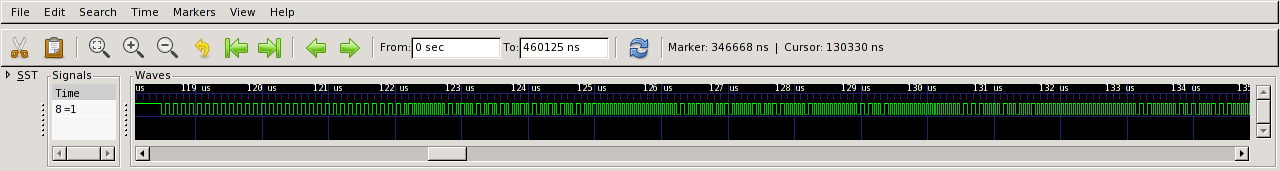

von ansel (Gast)
Hi nochmal,
ein kleines Update: Ich hab' nun in AC-Zaehler investiert; der Rest
meines Nachbaus ist immernoch in HC.  Nun laufen 66 MHz stabil.  Bei
80 springen die Zaehler nicht mehr an... Vermutlich ist nun das MUX am
Ende, da - wenn meine Rechnung stimmt - bei 66MHz bereits nur noch ein
Saegezahn mit 2,5 Vpp rauskommt :-)
Anbei als Appetitanreger fuer eventuelle Nachbauer noch ein
Bildschirmfoto von gtkwave beim Untersuchen aller 12 Ausgaenge eines
mit 66.667 MHz betriebenen 74HC4040. Das asynchrone Verhalten sieht
man bei den 66MS/s sehr schoen...
Danke an der Stelle an Michael fuer die Grundlagenforschung und gute
Dokumentierung. Ich hab' leider nicht so vorbildlich
dokumentiert... Einzige Innovation ist ja auch nur das Software-USB,
welches ich in der Variante mit Zener-Dioden an den Datenleitungen
verbaut habe (Details siehe <http://vusb.wikidot.com/hardware>;).

Das Aufnehmen der Samples besteht aus dem Hochzählen der Adresse für die
SRAMs und dem Erzeugen des "write enable" Signals. Beides wird komplett
in Hardware von den diskreten Logikbausteinen erledigt. Im Gegensatz zum
AVR machen 74ACxxxx z.B. bis über 100MHz. Zum Auslesen wird der
Adresszähler vom AVR dann im Schneckentempo getaktet. Details siehe
Schaltplan :-)

Anbei das gewünschte Perlscript...
usage: perl ./memdump2vcd.pl < foo.bin > foo.vcd
Die Zeitbasis kann mit der Umgebungsvariablen XDIV in Nanosekunden
angegeben werden.
Nebenbei: Das VCD-Format ist in IEEE Std 1364-2001 standardisiert.
Andreas

von ansel (Gast)
amiga writes:
> PS: würdest Du mir Deinen Schaltplan schicken oder hier reinstellen?
> Mein Bekannter will auch 16 Kanäle aufbauen, allerdings mit meiner
> Triggerlogik für die unteren 8 Kanäle.
Mein Schaltplan besteht leider nur aus 'ner Verdrahtungstabelle für den
AVR:
| atmega3515 | dir   |               |
| A0..7      | inout | bus#0 D0..7   |
| B0 (oc0)   | out   | MUX softclock |
| B1         | out   | WE-NAND       |
| B2         | out   | MUX addr      |
| B3         | out   | MUX addr      |
| B4         | out   | MUX addr      |
| B5 (mosi)  | in    | ISP-1         |
| B6 (miso)  | out   | ISP-9         |
| B7 (sck)   | in    | ISP-7         |
| C0..7      | inout | bus#1 D0..7   |
| D0 (RxD)   | in    | ISP-3         |
| D1 (TxD)   | out   | ISP-4         |
| D2 (int0)  | inout | USB D+        |
| D3 (int1)  | in    | ext. trigger  |
| D4         | inout | USB D-        |
| D5         | out   | SRAM OE       |
| D6         | out   | GATE OE       |
| D7         | out   | LED red       |
| E0 (int2)  | in    | XO/1024       |
22
| E1         | out   | LED yellow    |
23
| E2         | out   | LED green     |
24
| RESET      | in    | ISP-5         |
Die SRAMs wurden - bis auf den Datenbus natürlich - parallel

von Bernd G. (bege)
Hallo Michael,
ich habe den LA auch nachgebaut, allerdings mit etwas geänderter HW:
- ATmega48 @20MHz
- RAM Takt 50MHz
- 32Kb Cache RAM, 17ns (ja so was gibt's auch !)
- alle Logik in einem Xilinx XC9572 PC44 CPLD
- MAX232 mit 38400 Baud (bei mehr ist die Kommunikation nicht stabil)
Läuft auch soweit schon, nur wird bei 50MHz nur etwa das letzte Viertel
des RAMs beschrieben, der Reset ist 0xFF. Die angezeigten Daten in
besagtem letzen Viertel sind plausibel und das RAM ist ja auch schnell
genug. Bei 20MHz funktioniert alles ohne Probleme.
Es scheint mir, als ob der Atmega das Sampling zu früh beendet.
1.) Kann ich für oben genannte Kombination die vorhandenen Tabellen in
avrstudio_minilog28.zip (akutelle Version auf Deiner Website) verwenden
oder sind Anpassungen notwendig ?
2.) Wie sind die Tabellen aufgebaut ?
- Timer-Reload-Wert zur Erzeugung von Frequenzen kleiner 20MHz
- Rest-RAM Größe ?
- Wartezeit ?
Was haben die beiden letzten Werte für eine Bedeutung ?
Wie hängen diese Werte mit der Frequenz und der Speichergröße zusammen?
Gruß Bernd
> - ATmega48 @20MHz
> - RAM Takt 50MHz
ok, da sollte es keine unlösbaren Probleme geben.
Ein MAX, der keine 115200 stabil macht? Ist zumindest mir noch nicht
passiert...
Deute darauf hin das, der Adresszähler irgendwelche Probleme hat und die
oberen Stufen nicht mitzählern. War zumindest bei den 74ACT161 dann das
gleiche Fehlerbild.
Glaube ich weniger, das wäre schon aufgefallen.
Der AVR macht die schnellen Raten nur mit einer (taktgenauen)
Warteschleife, nachdem Trigger erkannt wurde bzw. ab sofort, wenn kein
Trigger gesetzt ist.
Der Pre-Samplewert legt ja nur fest, wie lange nach Start bzw.
Triggerbedingung gewartet wird.
Bei kein Trigger und 0% Pretrigger dauert die Zeit also immer solange,
wie zum samplen bei 50MHz gebraucht wird, maximal kann es ein paar
Sample Fehler geben, weil die Auflösung des AVr ja kleiner ist ist als
die 20 oder 50MHz Sampletakt.
50MHz bei 20MHz AVR-Takt ist meine ursprüngliche Version und die stimmte
(mit an Sicherheit grenzender Wahrscheinlichkeit ;-)), das hätte sonst
schon bemerkt.
> - Rest-RAM Größe ?
> - Wartezeit ?
Die Tabelle in definitionen mit den Taktwerten
.equ  CLK_20M      = 0    ; -> 100ns
.equ  CLK_10M      = 0    ; -> 100ns
.equ  CLK_5M      = 1    ; -> 200ns
sind direkt die Werte für den Counter des AVR, um im CTC-Mode den Takt
zu erzeugen.
Bei 20 und 50MHz werden die ignoriert.
In der Tabelle werden gesetzt:
 .dw CLK_20M          ; 1    20MHz ->   50ns
 .dw BUF_LEN_MAX / 10 ; Rest-Zähler für vollen Bereich
 .dw 1                ; Warteschleife, 20 Takte, -> 1MHz
1. Der Takt für den CTC-Mode
2. Die "virtuelle" Anzahl Bytes, die in den Speicher passen.
Virtuell deshalb, weil ein Durchlauf der AVR-Schleife für die Zählung 10
Takte benötigt, das sind 2MHz für die Zählroutine im AVR. Bei 20MHz
externem Clock und 32768 Byte Ram ist der also nach 32768/10
(20MHz(ext)/2MHz(AVR) komplett voll.
Ab da, wo der AVR es schafft, schnell genug mitzuzählen (also 2MHz und
langsamer) gibt es keine Korrektur mehr.
Der 3. Wert ist die Warteschleife zwischen 2 Samples bei kleineren vom
AVR erzeugten Sampleraten.
Ich zähle nicht die CTC-Takte, sondern warte einfach Taktgenau, ist ja
syncron zueinander und ich brauchte nicht 2 Varianten für schnelle und
langsame Sampleraten.
Kontrolliere mal vorsichtshalber, ob die MUX_Tabelle
.equ  MUX_INT      = 0b00000000
.equ  MUX_20MHZ    = 0b00000100
.equ  MUX_50MHZ    = 0b00001000
.equ  MUX_EXT      = 0b00001100
zu Deiner Beschaltung passt, ich hatte da so oft bei mir umgebaut, das
ich da immer im Zweifel bin.....
Wenn Du was da hast, kannst Du auch messen, wie lange die Samplefreigabe
bzw. das Enable des Eingangsbuffers aktiv sind. Das muß zeitlich zu
50MHz und Ramgröße passen.
Eigentlich sollte ja längst noch ein Update der Homepage passieren,
allerdings ist meine Zeit etwas knapp und außerdem hat mein Bekannter
seine Version inzwischen zusammengelötet (Mega88, 32k Ram, bis 80MHz
Takt) und prompt noch ein paar Fehler gefunden, die ich in die Software
beim Ändern eingebaut habe...
Das muß ich erstmal korrigieren un dmit ihm testen.
Das betrifft aber NICHT die Version von der Webseite, die läuft bei mir
ohne bekannte Fehler mit diesen Tabellen bei 50MHz und 20MHz AVR-Takt.
Gruß aus Berlin
Michael
von Bernd G. (bege)
Hallo Michael,
danke für die Erläuterung der Tabellenwerte und den Tipp mit dem
Multiplexer!
Das war's natürlich, die Select-Eingänge paßten nicht zu der vom ATmega
gewünschten Sample-Frequenz! Da hätte ich auch selbst draufkommen können
Ein Timingproblem der Adressleitungen kann ich ausschließen, das CPLD
ist schnell genug. Jetzt muß ich mir nur noch ein entsprechendes
Cache-RAM besorgen und die 80MHz sind geknackt ;-)
Zum Thema MAX232:
Der hängt über einen RS232-USB Wandler am USB1.1 meines Notebooks.
Ich habe zwei unterschiedliche Varianten von verschiedenen Herstellern,
der eine rennt noch nicht mal mit 38400 Baud sauber, der andere macht
nur bei höheren Baudraten Probleme und 'verschluckt' gerne die ersten
oder letzten Zeichen der Übertragung.
Wie dem auch sei, mein Nachbau funktioniert nun soweit und das reicht
mir (erst einmal).
Gruß und Danke
Bernd

anbei die Eagle-Dateien und der Schaltplan für die 16-Kanal-Erweiterung.
Bisher gibt's noch keine SW-Unterstützung für die 16 Kanäle.
Gruß Bernd

von Henk S. (snhstq)
Hi Michael,
Hi Michael,
(Sorry in English)
I have built your Minilog40 design.
I made the following change to your design to save space:
- I implemented the 7474 and 74161's in an FPGA (EPM7064)
- added an extra 74161 (in the FPGA), to extent the RAM
  addressing range to 15 bits. (32kb)
- change the SRAM to an 32kx8 type.
- some changes in the firmware to make it all work.
The USB-RS232 pcb at the right side of the PCB
and the 20Mhz Xtal is underneath it.
I would like to receive a copy of the VB source.
I want to make a full english version and maybe add some enhancements
which I will share with you.
Many thanks !
Henk
Netherlands

To Henk:
Yay, another protoboard artist.  I'm really curious about the
wiring... May we see a picture of the dark side as well?
To everyone (translation below):
I spend some thoughts on interleaving: The only way I see so far is
using a second address counter running with the inverted clock.  Does
anyone see a more elegant way to achieve the phase shifted recording?
Btw, I've really enjoyed using my analyzer since I built it half a year
ago.  Super convenient for reverse engineering USB devices to use them
with free software.  I've yet to come across a signal it doesn't digest
nicely.  E.g., attached is an ethernet frame on a 10Base2 wire
(-2.5Vpeak), hooked up using nothing but a 100nF capacitor in front of
the 74HCT541.  I highly recomment building one if you haven't already.

von ansel (Gast)
Auf eine elegantere Lösung zum Interleaving bin ich noch gekommen: Man
speichert die Adresse in zwei Latches zwischen (Anhang).
Vielleicht lohnt es hier auch, die Datenbusse passend zu entkoppeln, um
z.B. flexibel 8 Kanale @ 160MS/s und 16 Kanäle @ 80MS/s mit der gleichen
Hardware zu unterstützen.

von snhstq (Gast)
Hi Ansel,
See attached jpg.
I use a sort of transformer wire.
The isolation melts away at 300+ C while soldering.
I works perfect and the result is nice.
Regards Henk

von ansel (Gast)
Michael U. schrieb:
> Nach meinen Datenblättern ist die Zugriffszeit über /CE fast doppelt so
> hoch wie über /WE, auch da muß ich genauer schauen.
Hmm, das wäre natürlich tödlich... Ich hab' meine Datenblätter nochmal
durchforstet, und da gibt es tatsächlich teilweise unterschiedliche
Zeiten, die mir nicht aufgefallen sind. Interessanterweise ist auch ein
Chip dabei, bei dem der CE-Puls kürzer als der WE-Puls sein darf.  (hab'
auch mal den Stromverbrauch abgetippt):
|                 | CE pw [ns] | WE pw [ns] | I [mA] |
| mos 62256-20    |         15 |         12 |    200 |
| mos 62256-15    |         10 |         12 |    200 |
| asi mt5c2568-12 |         10 |         10 |    190 |
| asi mt5c2568-15 |         12 |         12 |    180 |
| asi mt5c2568-20 |         15 |         15 |    170 |
| et 51256c-10    |         10 |         10 |    195 |
| et 51256c-12    |          9 |          8 |    195 |
| et 51256c-15    |         10 |         10 |    150 |
Stromverbrauch jeweils bei f=MAX und "Outputs Open"

von ansel (Gast)
Anbei noch eine Idee zur Erzeugung der Adressen für Interleaving.  Man
verwendet linear rückgekoppelte Schieberegister[1], um eine Folge mit
 Adressen zu erzeugen.
Vorteil: Nur fünf dil-14 ICs.  Nachteil: Man ist mit der Hardware auf
32k-SRAMs angewiesen.  Zur Verwendung mit z.B. 8kB-SRAMs wäre eine
andere Rückkopplung nötig.
Footnotes:
[1]  http://en.wikipedia.org/wiki/LFSR
von ansel (Gast)
Nach der ganzen Interleaving-Designarbeit konnte ich dem Fädelstift in
der Schreibzeugtasse nicht länger widerstehen :-).
Leistungsdaten:
- stabile 160 MS/s bei 4.4V aus dem USB
- 64k Samples pro Kanal
- 8 Kanäle
- ausschließlich externe Triggerung
- Software-USB
Anbei der obligatorische 74hc4040-Test.  Diesmal sind Dank der
Sampledauer im einstelligen Nanosekundenbereich sogar alle propagation
delays zu sehen.
Die Schaltung entspricht fast exakt meinen letzten Posts. Das zweite XOR
zum Initialisieren des Adressgenerators hab' ich verschoben, um
propagation delays zu minimieren. Damit sollte man dann Adressen mit der
Maximalfrequenz der Schieberegister erzeugen können, und auch mit einem
reinrassigen 74HC-Aufbau und "lahmen" 20ns SRAMs ansehnliche 100MS/s
hinbekommen.
Die Steuerung der SRAMs via Chip-Select funktioniert hier einwandfrei.
Vor eventuellem Nachbauen der CS-Steuerung bitte auf alle Fälle in's
Datenblatt der vorhandenen SRAM-Chips schauen; es scheint da bei manchen
Chips Performanceunterschiede gegenüber der Steuerung via WE zu geben...
Ich hab' diesmal etwas disziplinierter dokumentiert.  Einige
offensichtliche Details fehlen jedoch noch im angehängten Plan
(Spannungsversorgung, USB-Beschaltung).
Ich hab' wieder Software-USB verwendet, womit die Hardware wieder
inkompatibel mit Michaels Software ist. Falls jemand einzelne Aspekte
des Designs übernehmen will, hier noch ein paar firmwaretechnische
Hinweise:
- Das Interleaving ist einfach zu erschlagen: Man liest einfach nach
  jeder Flanke den Bus, statt nach jeder zweiten.
- Der Schieberegister-Adressgenerator muss aus dem Nullzustand gebracht
  werden.  Dazu klingelt der AVR einmalig über das zweite XOR eine eins
  rein.  Danach erzeugen die Schieberegister durch die Rückkopplung
  zyklisch eine Folge von 32767 Adressen (alle ausser der Null).

- CPLD latcht die Daten vom Bus0 mit der fallenden Flanke und gibt sie
auf Bus1 aus. Das Timing sollte kontrollierbar sein, da alles innerhalb
des CPLD abläuft.
Auf diese Weise liegt das Signal, welches während der fallenden
Taktflanke am Eingang lag während der steigenden Flanke immer noch am
RAM1 an und wird darin gespeichert.
Das Auslesen kann auf verschiedenen Wegen ablaufen:
- Option 1: CPLD zählt die Adresse nur bei jedem zweiten Impuls hoch,
erst wird D0-7 vom AVR direkt gelesen, danach verbindet der CPLD als
Puffer die beiden Datenbusse und der AVR liest RAM1 aus.
- Option 2: CPLD zählt die Adresse bei jedem Impuls hoch, nachdem RAM0
komplett gelesen wurde, verbindet er die Datenbusse und das RAM1
wird auch in einem Rutsch ausgelesen.
Die Umschaltung zwischen den beiden Modi erfolgt über ein config-Byte,
welches als drittes Schieberegister im CPLD sitzt. Auf diese Weise sind
am AVR nur zwei Pins nötig um die 16 Bit Triggermaske und das
Config-Byte in den CPLD zu laden.
Der Grundgedanke ist also gar keinen zweiten Adressbus zu haben, sondern
nur die 8 Bit Daten so lange zu speichern, bis sie von beiden RAMs
gemeinsam gespeichert werden können.
So, und jetzt sagt mir bitte wo ich den Denkfehler drin habe. Das ganze
hört sich irgendwie zu einfach an ;-)
mfg
Harri
von ansel (Gast)
Ich hatte da bei der 74xx-Lösung Angst, daß ich mir durch Samplen nur
einer Periodenhälfte per Latch Asymmetrien einfange.  Bei symmetrischem
Aufbau durch mehrere Latches braucht man dann wieder mehr Platz als die
2*14 Pins, die der zweite Adressbus bei Verwendung von LFSRs kostet.
Im CPLD sieht die Welt vielleicht anders aus, und das Problem stellt
sich nicht (konfigurierbare timings), oder man kann es mit vertretbarem
Aufwand lösen (Extralatches passen noch rein).
von Andreas V. (haeppchen)
Hallo erstmal...
ich habe mir den Logik Analyzer schon eine Weile angesehen aber nie
nachgebaut, weil ich irgendwie um das Routing rumkommen wollte und auf
einen Lochrasteraufbau .. naja.. keine Lust hatte. Das sieht immer so
"bastelmässig" aus.
Nachdem ich jetzt aber den wohl (für mich) am schwersten zu
beschaffenden Baustein, den SRAM, von einer Platine gekratzt (nein ...
ausgelötet) habe und in den Schaltplan integriert, habe ich für den
Minilog mal ein Routing erstellt.
Die Platine habe ich passend gemacht für ein altes
4-Kanal-Video-Telemetrie-Gehäuse (5x BNC und diverse andere Anschlüsse).
Die Bauteile habe ich so ausgemessen, dass es exakt in das Gehäuse passt
und ich keine Frontplatten ausschneiden muss :))
Achja: Als SRAM habe ich "nur" eine SMD Variante gefunden, einen
Alliance AS7C256-15C. Ich hoffe, dass der Baustein auch geht.
Leider bin ich noch nicht dazu gekommen, die Platine 2-seitig zu
erstellen, da beim Versuch eine doppelschichtige Pollin-Schrott-Platine
durch den Laminator zu quetschen dieser sein Silikon verlieren wollte :(
Nunja, als erstes bastel ich einen verstellbaren "Laminatorumbau".
Wer sich aber das Routing schon ansehen möchte und ggf. korrigieren,
kann dies gern tun.
Der ISP-Connector ist gleichzeitig mit auf den DB15-Stecker geführt,
weil das Gehäuse den passenden Ausschnitt dafür hat. Auch eine 3er-LED
habe ich von der Originalplatine ausgelötet und auf +5V gelegt (mit
Widerstand), muss aber nicht sein. Die SMD-Komponenten sind gespiegelt,
so dass man sie auf die Platinenunterseite löten kann ohne
Adapterplatine für DIP zu basteln.
Hmm... achja.. VIAs gibts keine, dafür müssen manche der IC's teilweise
auf beiden Platinenseiten verlötet werden.
Hoffe, das Projekt ist noch einigermaßen aktuell. Wenn das Ganze so
funktioniert wie ich möchte, würde ich es ggf. mal für eine kleinere
Platine routen, so dass man auch ein "gängiges" Gehäuse benutzen kann.
Grüße,
Andreas

würdest Du deine AVR Firmware hier einstellen?
Wie muss ich mir die visualisierung am PC vorstellen? Geht das
automatisch oder konvertierst du jedesmal die Binärdatei durch manuellen
programmaufruf in vcd und lädst diese dann wieder manuell ins GTKwave?
Gruss
Dave
von ansel (Gast)
Ich hab' den aktuellen Stand mal angehängt.  Zum Übersetzen ist noch die
V-USB-Library erforderlich[1].
Im Makefile gibt es ein paar Targets, die Steuerung, Download,
Konvertierung und GTKwave-Start automatisieren.
Ich tippe z.B.
    make XO=1 DELAY=1 OCR=16 arm
ein, um mit voller Oszillatorfrequenz zu samplen, und die Aufnahme 1 µs
nach Triggerung zu stoppen.  Die Variablen in der Kommandozeile
entsprechen größtenteils irnkwelchen Bits in AVR-Registern. DELAY setzt
den Vorteiler in TCCR und OCR ist das Register für den Delay-Timer.
Nach Auslösen des Triggers - erkennbar an einer LED, die ich an die
WE-Leitung geklemmt habe - wird durch "make foo.vcd" der Inhalt der
Cache-Chips übertragen, und eine VCD-Datei erstellt. Tippt man
stattdessen "make foo.v", wird gtkwave nach dem Download automatisch
gestartet.
Andreas

von Tommy (Gast)
Hey Ho, ich hoffe das der Thread noch existiert ;) und hier mal jemand
vorbei schaut. Leider antwortet Michael auf keine E-mails, deshalb
versuche ich hier mal mein glück.
Ich hab die Minilog 28 Varianten nachgebaut und hab da ein paar start
schwierigkeiten.
beim erstellen der Platine ist mir was im Schaltplan aufgefallen, ist
das richtig das der 20Mhz Quarz mit VCC und GND an +5V hängt ?
und Ext. clock sowie AVR PB3 und Ext. trigger haben keine Verbindung auf
dem Board.
Wenn ich das Modul an den PC anstecke, sagt er mir unter Info das kein
Minilog modul erkannt wurde, der rechner selbst erkennt aber den ft232
Der AVR ist ein Mega8/Mega48 auf ext. clock gestellt, hab beide
ausprobiert aber nichts geht.
hx ist die von seiner seite. hab ich nen denkfehler oder muss ich noch
was besonderes beachten ?
schaltplan im anhang
von tüüt (Gast)
Das ist ein Quarzoszillator.
Hast du den AVR programmiert?
von Harri (Gast)
Hi Tommy,
Ext. Clock, Ext Trigger und AVR PB3 waren mal für Erweiterungen
reserviert und können erstmal unbelegt bleiben.
Einen extern zugeführten Clock einzubauen ist nebenbei nicht so trivial
wie es anfangs mal ausgesehen hat, das wird wohl nie umgesetzt werden.
Aber den 20MHz Oszillator solltest du schon mit den richtigen
Versorgungsspannungen beliefern, das ist noch ein Fehlerchen im
Schaltplan.
Falls du es so wie im Plan gebaut hast, erklärt das warum er nicht
gefunden wird.
Hast du jetzt einen Mega8 oder einen Mega48 genommen? Die beiden sind
nicht ganz code-kompatibel! Die Firmware auf der Webseite und hier im
Thread funzt nur mit Mega48/88 aber nicht mit einem Mega8.
Ich würde dir auch empfehlen erstmal eine kleine Testfirmware mit Bascom
oder so zu bauen (z.B. nur das empfangene Byte seriell wieder zurück
senden) und mit einem Terminalprogramm den korrekten Aufbau zu prüfen.
Meistens ist irgendwo RXD/TXD verwechselt und man bekommt deshalb keine
Antwort.
mfg
Harri

Mich mach ja stuzig das das Programm sagt das kein Modul gefunden wurde,
obwohl der FT232 erkannt wurde am PC und die Software auch "grünes Licht
gibt"
Weiß einer was das grüne Licht bedeutet ? Sagt das nur "Richtiger
COM-PORT" oder "es werden daten ausgetauscht".

von J. -. (Gast)
Michael U. schrieb:
> Hallo,
> keine Ahnung, wo es reinpasst oder ob es jemand wissen will... ;-))
> Gruß aus Berlin
> Michael
Bis 2013 bestand auf jeden Fall Interesse.
Vielleicht freut es Dich auch heute noch, ich habe Deinen LA im Großen
und Ganzen dank Deiner guten Dokumentation nachgebaut.
Anstatt '161 sind '590 drin, die beiden Bytes für Maske und Trigger habe
ich per '4094 an die '32 angelegt (man will ja keine 8-Bit Ports vom AVR
vorzeitig verschwenden ;)), und das RAM ist ein BSI BS62LV4006 mit 512kB
Speichertiefe.
Am Eingang werkelt momentan noch ein '574, um die Signale zu latchen
(mehr oder weniger gut, ok), ich möchte aber die Kiste sowieso als
Patterngenerator verwenden und deshalb durch einen '245 ersetzen.
Irgendwann ;(
Den AVR habe ich mit einem Bootloader ausgestattet, er kann also
jederzeit auf den "neuesten" Stand gebracht werden. Der sich natürlich
auch an meiner Veteranen-Bastelkiste orientiert, aber nicht nur.
Denn Dein Logikanalysator war damals und ist auch heute zwar "alte
Technik", aber das Ding funktioniert im furchtbaren
Lötraster-Kabelverhau-Zustand schon jetzt bis 50 MHz sehr ordentlich.
Und nicht jeder Hobbybastler mag sich mit Spartan3 beschäftigen.
Ich hatte kurze Zeit darauf verschwendet, einen STM32F429 per FMC zu
ähnlichem zu animieren, mit 8 MB Speichertiefe, aber hatte die BSI und
die anderen Sachen halt rumliegen. Und würde außerdem an dem
Linkerscript zum STM verzweifeln. Vorerst g
Die PC-Seite programmiere ich übrigens auch und noch immer in VB6, kann
aber bisher nur das Mustersignal darstellen und die Trigger und
Maskensignale übertragen. Aber das wird schon noch - das Schlimmste war,
keine Fehler bei der Hardware zu machen (beim '590 RCO, CLKenable und 19
Adressleitungen war einiges Potential diesbezüglich vorhanden).
Grüße vom ExBerliner

von Thomas N. (tonevi)

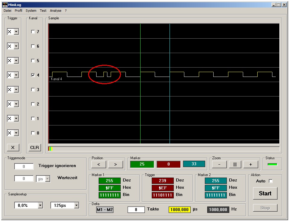

Hat jemand von Euch die MiniLog40 Variante erfolgreich aufgebaut? Mein
Nachbau funktioniert zwar auf den ersten Blick, bei genauerem Hinsehen
sind aber Aussetzer / Unstetigkeiten im Signalverlauf. Ich habe die
Original Eagle-Schaltung von Michael U geroutet und hieraus eine Platine
fertigen lassen. Sowohl beim Sampeln mit dem µC-internen langsamen Takt
als auch bei Nutzung des externen schnelleren Takts das gleiche
Fehlerbild. Gemessen wurden symmetrische Rechtecksignale, die von einem
Quarzgenerator mit TTL Teilerstufen erzeugt werden. Die Signalverläufe
sind weitgehend korrekt - auch die Zeit/Frequenzmessungen zwischen den
Markern stimmen, aber es gibt immer wieder Aussetzer (auf allen
Kanälen), siehe Screenshots. Als SRAM habe ich ein W24129AK-12 (16k x 8)
benutzt. Das Problem tritt sowohl bei Bezug der 5V über den USB/RS323
Adapter vom PC als auch bei Nutzung eines externen 5V Netzteils auf. Mal
abgesehen davon, dass in der Originalschaltung I/O5 & I/O6 am SRAM
miteinander verbunden sind, ist mir in der Hardware kein weiterer Fehler
aufgefallen. Hat jemand eine Idee was die Ursache sein könnte?
- Thomas
so, das Problem ist mittlerweile gelöst. Nach Austausch des SRAM gegen
ein UM6164DK-12 (wie hier empfohlen) waren die Messungen mit dem µC
internen Takt bis 125µs (8MHz) OK, aber die Messungen mit 20/40/80MHz
(externe Taktung) waren immer noch völlig unbrauchbar.
Die Ursache hierfür war ein Fehler in "avrstudio_minilog40.zip" von
Michaels Homepage. Dort sind in "Definitionen.Inc" die Maskenbytes für
20/40/80MHz falsch zugeordnet. Nach deren Korrektur funktioniert es nun.
Messungen mit 12,5ns sind zwar immer noch unsauber, aber da kommt wohl
die Hardware an ihre Grenzen, 25ns (40MHz) sind stabil. Mit einem 50MHz
Oszillator gibt es nun keine Probleme mehr.
- Thomas

Hier gleich die nächste Frage an Michael:
Mit der Umrüstung des Analyzers auf 50MHz ändern sich ja auch die
Abtastraten. Die schnellsten 3 sind dann per Hardware zu 50MHz, 25MHz
und 12,5MHz fest vorgegeben. Die weiteren, vom µC erzeugten kann ich je
nach Wunsch in der Firmware abändern. Wenn ich mich nun mit der 50MHz
Version bei Deiner PC Software anmelde, bekomme ich aber bei den oberen
Abtastraten falsche Werte angeboten. 20ns (50MHz) ist OK, aber 50ns
(20MHz) und 100ns (10MHz) werden von der Hardware gar nicht erzeugt.
Muss ich da einen anderen Versions-String senden oder stimmt da was mit
dem PC Programm nicht?
Gruß aus Bremen
- Thomas
ich muß da mal zu sortieren versuchen: Die 50MHz-Version hat statt des
80MHz Quarzes einen 50MHz Oszillator gehabt, der direkt genutzt wurde.
Dazu einen 20MHz Oszillator statt des IC2 (74ACT74), der auch den Takt
für den AVR liefert.
Die landen jeweils am MUX. Die 10MHz erzeugt der AVR an PB1 aus seinem
20MHz Takt und gibt sie auf den MUX.
Dafür sollten die eingestellten Werte eigentlich stimmen.
Ansonsten müßten wir schauen, welche Takte hast Du denn jetzt am MUX zum
Umschalten?
Gruß aus Berlin
Michael
Hallo Michael,
es handelt sich um die auf Deiner Homepage unter
http://www.avr.roehres-home.de/logikanalyzer/archive/eagle_minilog40.zip
vorzufindende Schaltung, zu der ich die weiter oben abgebildete Platine
