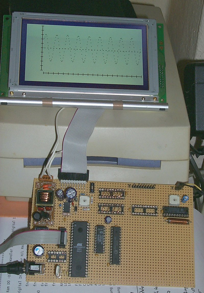

Zum Stand der Dinge:
auf dem Bild ist ein 16kHz-Sinus aus meiner Soundkarte.
Der ADC ist zur Zeit ein ADC0820, die praktisch erreichte Samplerate
liegt bei etwa 350kHz.
Theoretisch kann dieser Wandler 1,5µs Wandlungszeit, klappt im Moment
aus 2 Gründen nicht: die Memory-Mapped-Displayansteuerung spielt bei
16MHz Takt nicht mit, somit vorerst 10MHz...
Ich habe den Kram heute erstmal auf eine Lochraster gelötet, der
Drahtverhau um das STK200 wurde zu unsicher.
Zur Bestückung und den Problemen:
links oben der CFL-Wandler, er hängt an 8,5V von einem
Stecker-Schaltnetzteil. Daneben der Wandler der Kontrastspannung, der
hängt an 5V und macht -10..-22V.
Die 5V macht ein 7805 links in der Mitte, der wird langsam merklich
warm. ;)
Oben Mitte sind 2 Fassungen für Bustreiber (74HC245 und 74HC244 o.ä.)
vorbereitetm ich vermute, die langen Displayzuleitungen versauen sonst
die Flanken, wenn ich das Ram per Hardware schnell ansprechen will.
Rechts am Rand der ADC, am Eingang z.Z ein 10k Poti zwischen 0 und 5V
zum Testen, am Schleifer über 10µF der Wechselspannungseingang.
Links neben dem ADC kommt der Buffer für die Digitaleingänge rauf.
Unten links ist eine Fassung für ein AND in den RD/WR-Leitungen, damit
ich die Hardwaresignale später einkoppeln kann.
Danebend er ATMega8515, Adesslatch und der 8kx8 Ram.
Probleme haben sich (logischerweise) mit der Spannungsversorgung des
ADC ergeben, die Referenzspannung scheint mit Störungen von den
Schaltwandlern überlagert zu sein, ist wenig, nur im oberen Bogen eines
Sinus zu erkennen. War bei getrennter Versorgung (Logik komplett vom
STK200 versorgt, Display mit beiden Wandlern an besagtem
Stecker-Schaltnetzteil) definitv nicht sichtbar.
Da ist also noch Handlungsbedarf.

falls es noch Interessenten an meiner Bastelei gibt, hier mal ein
Zwischenstand:
- Logikanalyzer
Was geht schon:
Samplerate 500/250/100/50/25/10/5kHz
Anzeige der 8 Kanäle
Cursor-Steuerung über den kompletten Buffer mit steigender
Geschwindigkeit, wenn festgehalten wird.
Anzeige der Bufferposition, Zoomfaktor, aktuellen Bitmustern an der
Cursorposition als Hex
Aus der Anzeige wird Cursor und Zoomfaktor gesteuert.
Einstellmenü für Samplerate, Eingangspegel, Trigger
Trigger für jeden Kanal auf "ignorieren", H, L, H/L und L/H
einstellbar
H/L und L/H ist Flankenerkennung, wenn mehrere Kanäle auf Flanke
stehen, wird zuerst auf das Bitmuster links von "/" gewartet und
danach auf das rechts vom "/".
Gestartet wird dann also erst mit der letzten eingestellen Flanke.
Eingangspegel wird noch nicht genutzt, die Komperatoren fehlen noch...
Vielleicht hat jemand eine Idee für billige Komperatoren hat, die
vorerst so bis 1MHz noch gut mitspielen?
-Oszilloskop
5 Messungen/s, Samplrate wie oben
Eingangsspannung +-100mV/1V/10V/100V
-Speicheroszi max. 250kSamples/s, Eingangsspannung wie Oszilloskop,
Buffersteuerung wie Logikanalyzer, statt Hex-Wer die Spannung an der
Cursor-Position.
Spannungsmesser wie Oszilloskop, Mittel über 128 Messungen.
Frequenzzähler bis ca. 25MHz (noch nicht getestet, noch keine sinnvolle
Eingangsschaltung).
Mein Wandler schwingt jedenfalls mit 104kHz. ;)
Problem ist der AD0820, 8Bit reichen für den Oszi, besser wären aber
12Bit für die Spannungsmessung.
Ein Vorschlag für einen billigen 12Bit-Wandler möglichst in DIL mit
Wandlungszeiten um 1µ wäre schön...
Spannungs-/Oszieingang ist im Moment ein TL082, drin, eigentlich soll
der OPA2604 rein, ist aber noch so provisorisch, daß es noch keinen
Sinn machte.
Umschaltung Eingang machen DIL-Relais, Teiler ist auch noch nicht
kompensiert, Abschirmung ist sehr provisorisch, Fremdspannungsabstand
noch ziemlich miserabel... ;)

Einstellmenüs bei Oszi, Speicheroszi und Frequenz nachrüsten.
Das Thema, bei Speicheroszi und Logikanalyzer den Ram per externer
Hardware vollzuschreiben, ist immernoch geplant, steht aber nicht im
Vordergrund.
Wenn jemand da eine Idee oder einen Entwurf hat oder machen will, sehr
gern...
Konzept bis jetzt: ATMEGA ext. Ram aus, Port A und C und R/W als
Eingang, damit die nicht stören.
Adresszähler an den Ram (muß sich logischerweise TriState schalten
lassen) und Ablaufsignale für CE, R/W. ADC-CS, OE von HCT373 erzeugen.
R/W entweder über ein schnelles AND verküpft oder den Steuerbus auch
komplett auf TriState auslegen.
Vom Atmel den ganzen Kram mit einem Portbit starten, das schaltet auch
die TriState-Treiber, Buffer voll lesen und den Atmel Stop mitteilen.
Hmm, jetzt muß ich erstmal wieder meine Brötchen verdienen...
Gruß aus Berlin
Michael

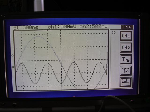

Ich bau auch grad an einem Oszi mit LCD.
Meins läuft momentan noch auf einem Steckbrett mit einem MEGA8, wird
aber demnächst auf einen MEGA128 umziehen. Als ADC wird ein ADS830 zum
einsatz kommen, der über ein Xilinx CPLD an einem SRAM hängt. Im CPLD
liegt der Adresszähler für's RAM, ein Clock-Teiler um die Samplingrate
einstellen zu können und etwas Logik um den Samplingvorgang starten und
stoppen zu können. (Teile davon funktionieren schon in der Simulation,
zum testen fehlt mir noch die Hardware)
Als Display verwende ich auch eines mit T6963 und 240x128 Punkten
(siehe Anhang).
Im Grunde das gleiche Projekt wie deines.

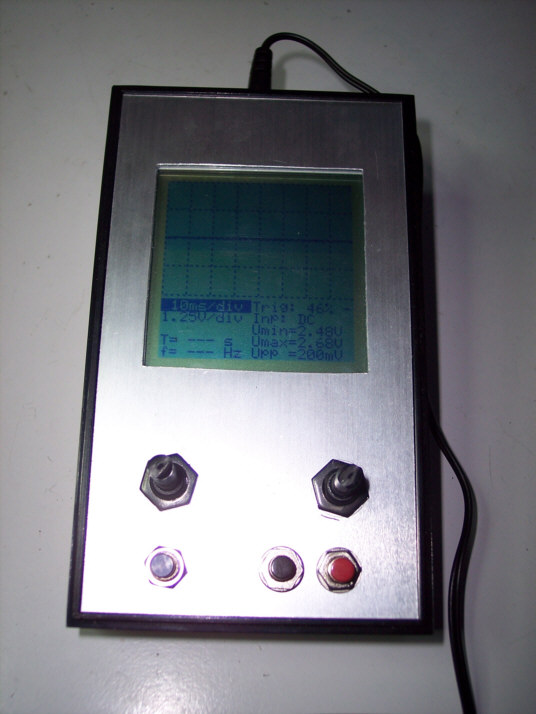

Hier mal ein paar Infos wie ich meine Oszis meistens aufbaue:
Ich habe auch schon einiges mit dem ADS830 gemacht, der gefällt mir
richtig gut. Als Eingangsverstärker und hauptsächlich zum Schutz des
ADC verwende ich meist einen OPA353 da es den auch bei Reichelt gibt.
Die Triggerung mache ich meist digital:
Dazu lasse ich den ADC immer mit der Samplerate laufen und führe z.b.
die 4-6MSB Leitungen in den CPLD der einen größer/kleiner Vergleich
macht und bei der entsprechenden Flanke die Aufzeichnung ins SRAM
startet. Das ganze spart etwas an Analogschaltung.
Die Einstellungen dazu und für die Samplerate lade ich meist über ein
SPI ähnliches Interface in den CPLD: Das braucht nicht viele Ressourcen
und wenige Pins.
Allerdings habe ich bei der SRAM Ansteuerung noch ein kleines Problem:
Wie gestaltet man das WR\ Timing, ohne einen halben Takt zu verlieren
WR\ konstant auf Low zu lassen und nur die Adressen hochzählen geht
nämlich schief.
Im Anhang noch ein Foto von einem kleinen Oszi das billig und nicht zu
groß sein sollte. Deshalb verwende ich in diesem nur den ADC eines
R8C13 uC, der immerhin 300kHz kann. Ansonsten besteht die Schaltung nur
aus einigen Reed Relais zur Umschaltung der Eingangsteiler. Triggerung
usw. alles per Software.
