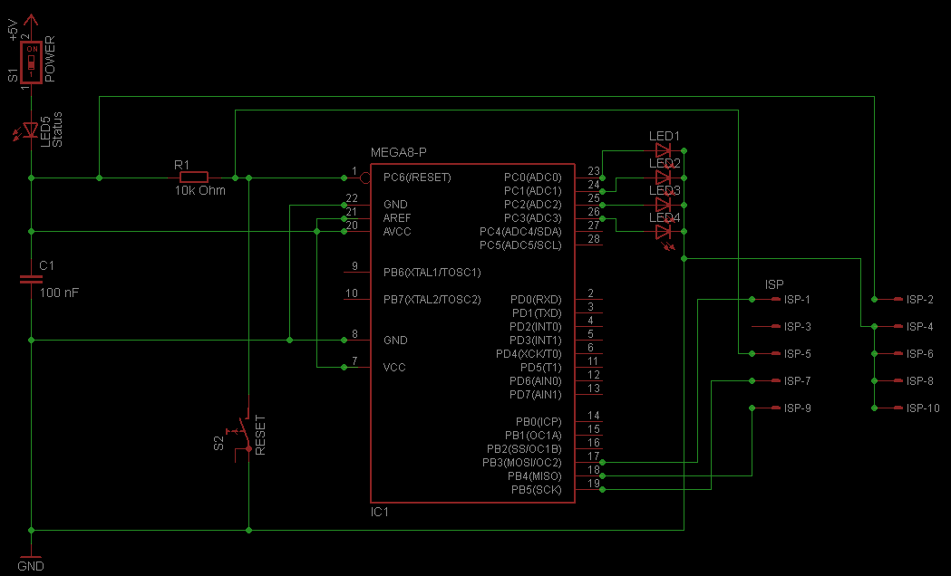

Servus,
ich bin ganz neu im Bereich der Microelektronik und habe gerade nach
einigen Lektüren meinen ersten Schaltkreis auf Basis eines ATmega8-P
erstellt. ( Datenblatt:
http://www.atmel.com/dyn/resources/prod_documents/doc2486.pdf )
Dabei hab ich extra Sachen wie den Quarz ausser Acht gelassen ( Der
Microchip sollte einen internen Takt von 1 Mhz haben..? ) und mich auf
das wesentliche ( LEDs zum testen, ISP zum programmieren ) beschränkt.
Hab mich dabei stark auf ein folgendes Tutorial gestützt:
http://www.rn-wissen.de/index.php/AVR-Einstieg_leicht_gemacht
Im Anhang befindet sich besagter Schaltplan, von dem ich Euch bitten
würde, Kommentare, insbesondere zu dessen umsetzbarkeit für einen ( oder
zwei :-) ) totale Anfänger, zu posten.
Vielen Dank im Vorraus!
Niklas
Du hast da irgendwas mit LEDs nicht verstanden.
Eine LED alleine wird praktisch nie eingebaut.
Eine LED hat immer einen Vorwiderstand, damit aus ihr eine LED wird für
eine bestimmte Betriebsspannung.
Bei 5V bekommen die üblichen (3mm oder 5mm, 20mA, ca. 2.1V) LEDs einen
220 OHm Vorwiderstand, aber 20mA LEDs sind sehr hell und als
Kontrollampen eher überdimensioniert, also nimmt man 2mA 'low current'
LEDs (wie LG5469-FJ von Pollin.de fuer 4.5ct) und die bekommen 2200 Ohm
als Vorwiderstand um sie zur 5V LED zu machen. Das hat den Vorteil, dass
diese 2mA auch ueberall drangeklemmt werden können, ohne den Anschluss
zu überlasten.
Also: LEDs brauchen einen passenden Vorwiderstand, damit sie an eine
Spannung gelegt werden können.
DIE LED, die du Status nennst, kommt dort weg, dort kommt ein Kabel hin.
Der AVR ist richtig angeschlossen mit GND, VCC, AVCC. AREF würde ich
nicht anschliessen, denn man braucht ihn nur für die Anlogmessung, und
da kann der Mega8 eine viel genauere interne Referenzspannung von 2.5V
erzeugen.
Die 4 LEDs, die du an PortC angeschlossen hast, werden also
LED/Vorwiderstand Kombinationen, dann klappt das.
Willst du eine Status-LED (zur Kontrolle, ob Strom da ist), dann legst
du so eine LED mit ihrem Vorwiderstand zwischen VCC und GND.

Vielen Dank für die schnellen Antworten zu dieser doch fortgeschrittenen
Stunde.
Das mit den Wiederstäden ist mir ziemlich peinlich, alsweil mir vor
Jahren in Physik aus selbigen Grund mal eine Glühbirne durchgebrannt
ist.
Die Angebote der Fertigboards hatte ich mir bereits angesehen und genau
jenes Board, war ich im Begriff mir auch zu zu legen, anbei mit einem
ganzen Haufen anderer Artikel.
Bein erstellen des Schaltplans ging es mir größenteils darum, schon
etwas über Platinen zu erarbeiten, neben den ganzen gelesenen Texten.
Nochmals Danke für alle Tipps und Hinweise!
Niklas

Es heißt "Widerstand" (ohne "E" nach dem "I").
Der (zweite) Schaltplan ist soweit ok. Jedoch verbindet man nicht alle
Masse und Versorgungspins mit "Leitungen" sondern setzt mehrfach
entsprechende Symbole (wie das Massesymbol links unten). Das macht einen
Schaltplan übersichtlicher.
ARef sollte (meine ich jedenfalls) mit einem Kondensator (100nF) gegen
Masse versehen werden. Wenn Du eine Platine layoutest, C1 so dicht wie
möglich am Prozessor. Die Reset-Taste (und R1) wird nur benötigt, wenn
Du sie wirklich brauchst (Experimentierboard) - Reset ist normalerweise
unnötig.
Eigentlich ist es umgekehrt: LEDs brauchen einen bestimmten Strom. Den
gewinnt man durch einen Spannung-Strom-Wandler. Im Fachjargon nennt man
das Widerstand.
Berechnet wird es folgendermassen: I(LED) ist der vorgegebene LED-Strom
(findet man im Datenblatt). U(LED) ist die Flusspannung der, ebenfalls
im Datenblatt. VCC ist die Versorgungsspannung. Dann ist der
Vorwiderstand R = (VCC - U(LED)) / I(LED)
