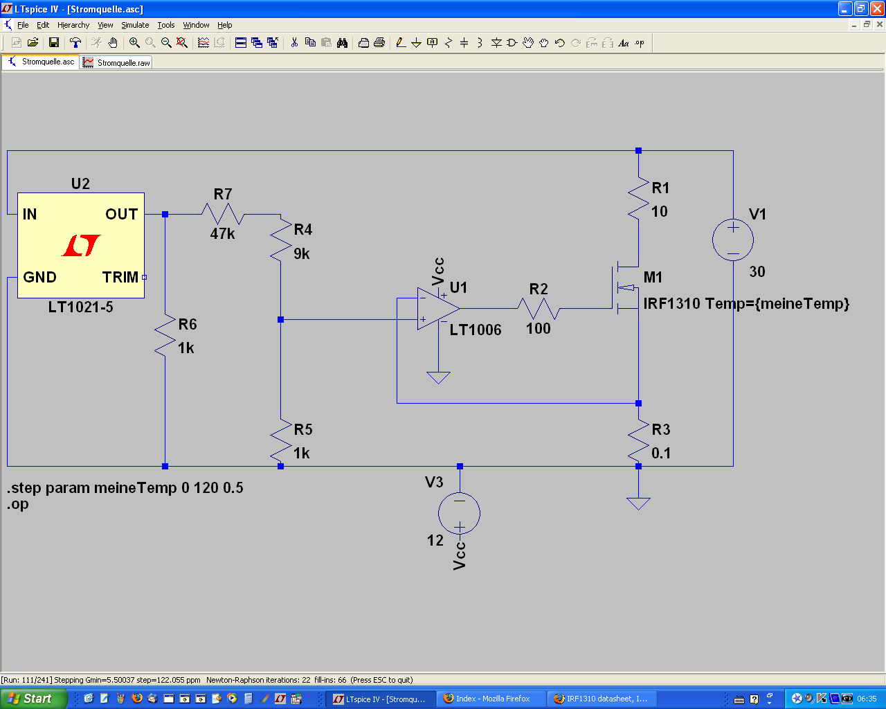

von Michael (Gast)
Ich hab mir da auch mal mit OP eine Schaltung gebaut, allerdings für
Ströme im Amperebereich. Da wirst du nur R4, R5 (Stellen ein Poti dar
mit Schleifer am OP) und R7 anpassen müssen bzw. den LT1021-5. Damit
kann man sicherlich auch sehr stabile Ströme im Milliamperebereich
erzeugen und wird dann vermutlich nicht mal so eine satte Kühlung
benötigen wie meiner einer. Statt des IRF1310 kann man für Milliampere
wahrscheinlich auch so in Richtung BC547 oder so gehen. Muss man sich
halt an der Verlustleistung mal betrachten.
von MaWin (Gast)
Damit die zusätzliche Verstärkung des MOSFETs in der Regelschleife nicht
zum oszillieren führt, fügt man immer einen Widerstand vor den - Eingang
des OpAmps und verbindet den - Eingang über einen Kondensator  mit dem
Ausgang des OpAmps.
Die Werte überprüft man, in dem man die Stromquelle regeln lässt, also
per Rechtecksignal die Last ändert, und dann das Regelverhalten optimal
macht.
Für uA-Genauigkeit spielt die Leitungsführung eine Rolle.
