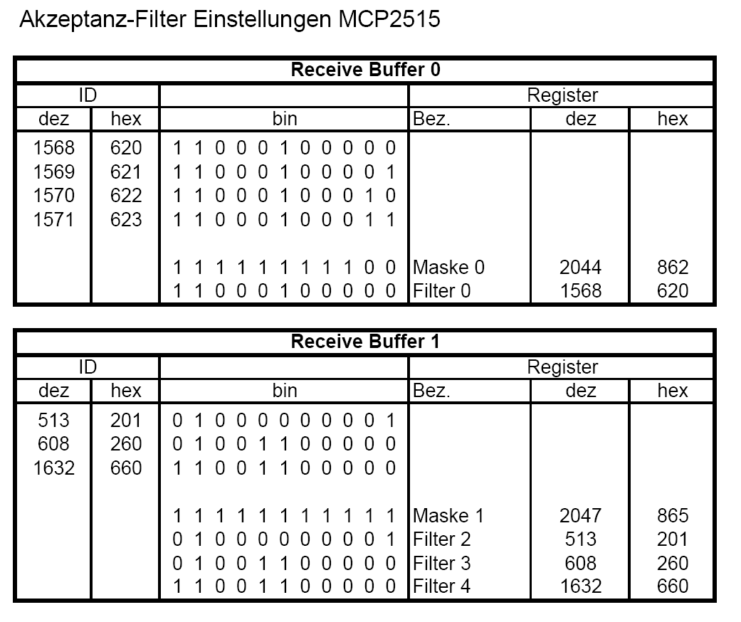

Ich verwende den MCP2515 an einem Blackfin DSP. Für meine Treiber habe
ich aber nur folgende Funktionen aus der lib verwendet:
mcp2515_write_register
mcp2515_read_register
mcp2515_bit_modify
mcp2515_read_status
mcp2515_read_rx_status
mcp2515_get_message
mcp2515_send_message
Die Filter stelle ich dann wie folgt ein:

So kann ich die Filter einfach nach Datenblatt einstellen.
Obiges Beispiel filtert folgende Nachrichten raus:
Receive Buffer 0: ID 0x620 - 0x623
Receive Buffer 1: IDs 0x201, 0x260, 0x660

von Patrick (Gast)
Ich habe die Filter mit Hilfe der angehängten Tabelle erstellt. Bei mir
werden auch nur die gewünschten Nachrichten empfangen. Wie schnell
betreibst Du Deine SPI? Und wie lang sind Deine Leitungen? Versuch doch
mal die SPI etwas langsamer zu fahren.
von Patrick (Gast)
Tabelle vergessen

überhaput von dem MCP2515 akzeptiert und an Deinen AVR weitergereicht
werden.
Geräte werden in höheren Protokollschichten teeilweise mit IDs
ausgestattet, indem gewisse Bytes der Nachrichten-ID als Sender bzw.
Empfängerkennung genutzt werden (beispielsweise bei J1939 oder
NMEA2000).
Phili
