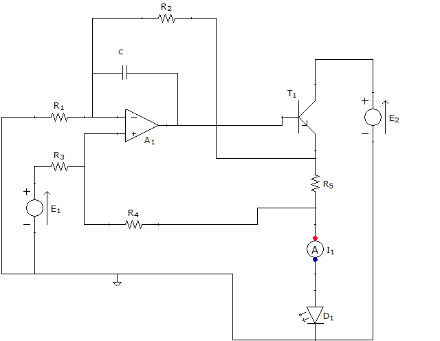

Ich möchte per µC einen Konstantstrom einstellen. Allerdings ohne
Messung des Stromes. Könnte es funktionieren einen Einstellbaren
Spannungsregler als Konstantstromregler anzuschließen und dann den
Ausgang per PWM auf einen Verbraucher zu geben. Angenommen ich stell 1A
Strom ein dann könnte ich doch mittels 8bit PWM den Strom in 255
Schritten bis 1A verstellen.
Dadurch verspreche ich mir eine schnelle Regelung da es analog geschied
und ich mir die Differenzstrommessung mit Verstärkung sparen kann.
Meint ihr das das funktioniert oder ist mit einem Problem zu rechnen das
ich übersehen habe.

Hallo Thomas,
Ich habe auch lange eine steuerbare Stromquelle gesucht.
Hier meine Grundschaltung: - E1 0-5 Volt zum regeln
                           - R1,R3 100K
                           - R2,R4 10K
                           - R5 Shunt bestimmt den Strombereich
                           - C 120pF (gegen Schwingen)
                           - T1 NPN nach Leistung gewählt
                           - E2 Versorgungsspannung A1 und Verbraucher
                           - OP single Suply
Da E2 >= E1 können z.B. auch mehrere LED in Reihe an 12 V geregelt
werden.
Die Leistung ist (fast) nur von T1 beschränkt.
Der Regelverlauf ist linear von 0 bis Imax.
E1 ist als PWM mit Filter vom µC möglich.
Auslegungen von Imax einige mA bis einige A möglich.
