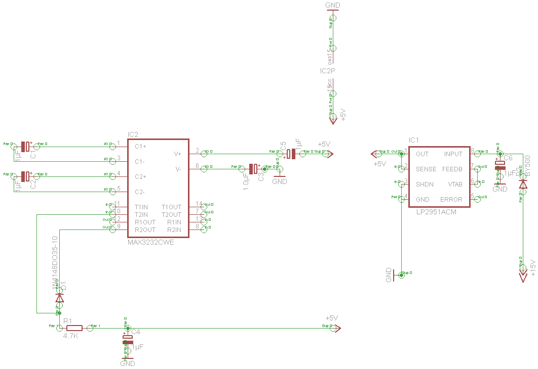

kann mir bitte jemand sagen, wofür beim ttl ein und ausgang (max232 pin
9, 10)
die diode und der widerstand da sind?
es geht eine spannung vom spannungsregler über die beiden bauteile, die
mit pin 9 und 10 am max 232 verbunden sind.
die schaltung ist zum programmieren für ein funkgerät dedacht.
der hersteller schreibt, das es wichtig wäre die schaltung mit 15 volt
zu betreiben, da es sonst zu fehlern beim programmieren kommen kann.
ich versuche das ganze nachzubauen.
vielen dank für eure hilfe
mfg, markus

Das mit den 15V ist quatsch. Hauptsache, der Spannungsregler bekommt
genug zum Arbeiten.
Wozu D1 da ist, kann man aus der Schaltung nicht ablesen. R1 ist wohl
ein Pullup-Widerstand. Welche der Anschlüsse gehen alle auf das
Funkgerät?
von Walter T. (nicolas)
Irgendwie fehlt an Deiner Schaltung wohl der wichtigste Teil. Wie dem
auch sei: Diode und Widerstand sind einfach eine Echo-Schaltung, daß die
Signale wieder an den PC (oder so) zurückgehen.
Ist ein normaler Pegelwandler fürs CIV-Interface. Der MAX3232 ist
allerdings nur für 3,3V da, für 5V-Pegel braucht es den MAX232.

von Christian H. (netzwanze) Benutzerseite
Markus schrieb:
> am funkgerät führen diese zu sas-e und sas-s.
...die in Deinem Schaltplan einfach kurzgeschlossen sind - wieso?
Welche Diode? In diesem Schaltplan sehe ich keine.
Der Kondensator ist nur ein Stützelko für den Spannungsregler. Er ist
für die Funktion des Wandlers unwichtig.
Ok, der "Kurzschluss" ist wirklich nur eine Rückführung des Signals -
eine Art automatisches Echo. Die Diode verhindert, dass ein High auf Pin
9 die Signale auf Pin 10 nicht beeinflussen. Nur ein Low auf Pin 9 zieht
Pin 10 auch gegen low.
Die Alternative ist in der zweiten Schaltung mittels 7417 angegeben.

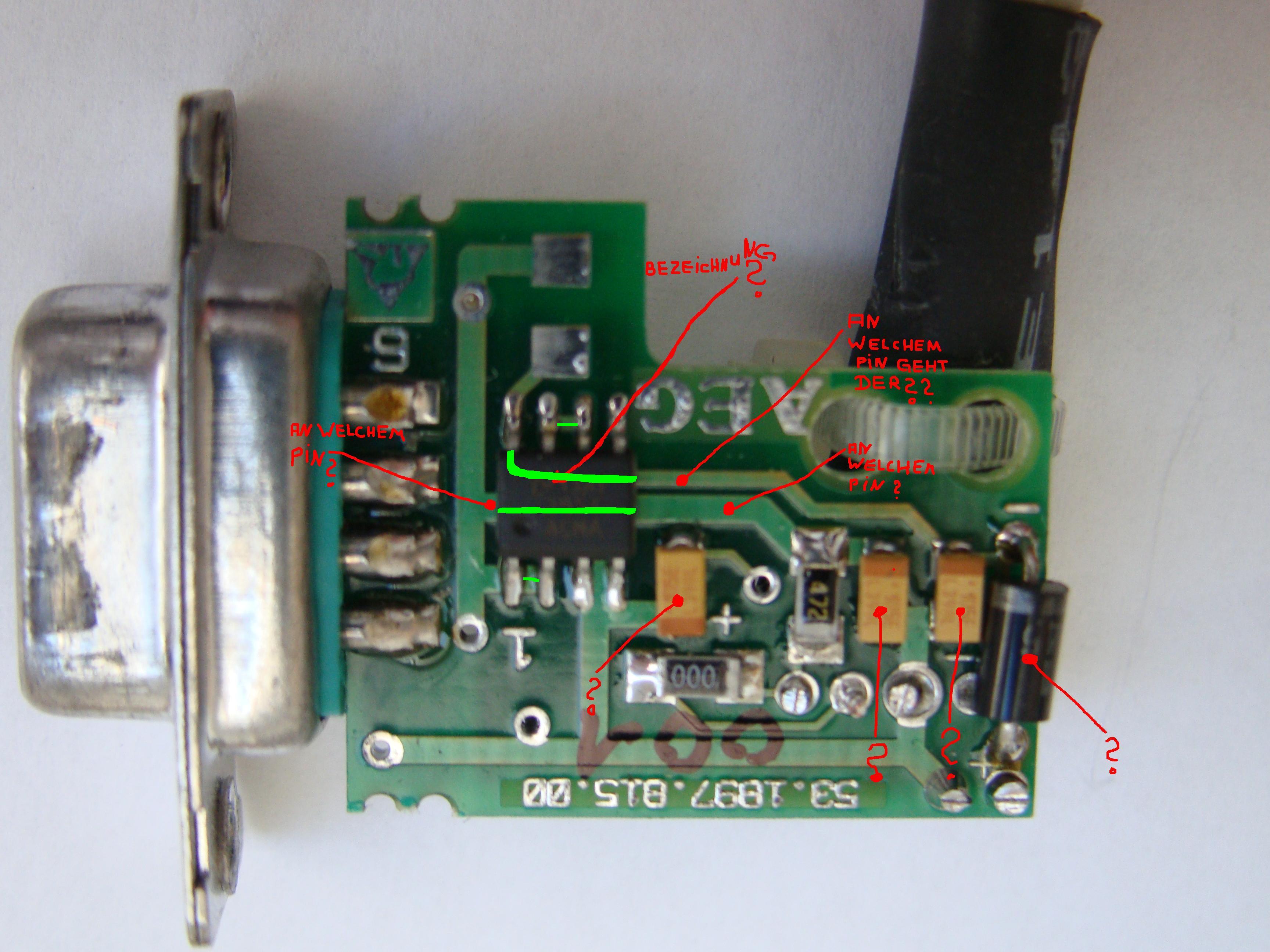

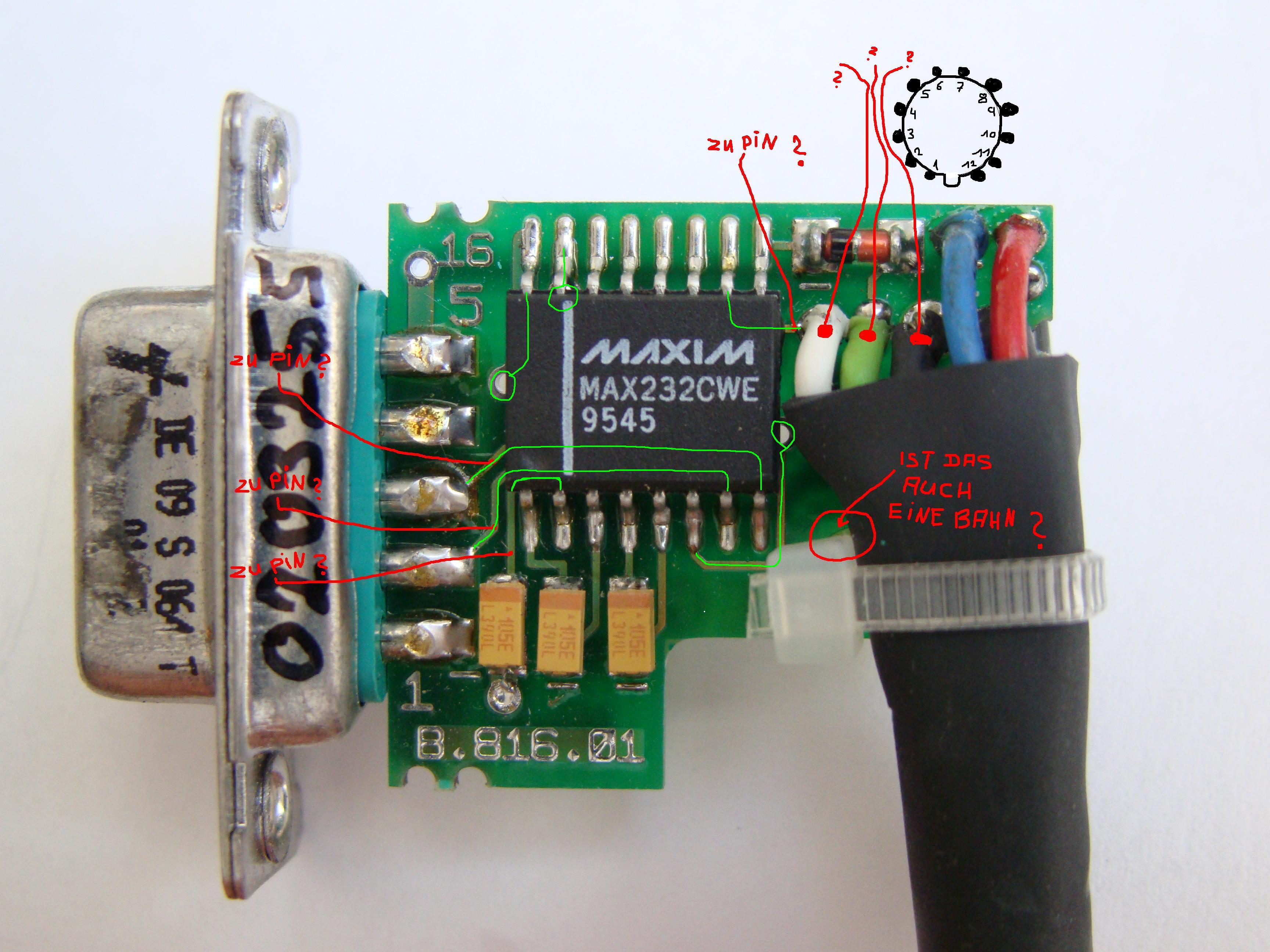

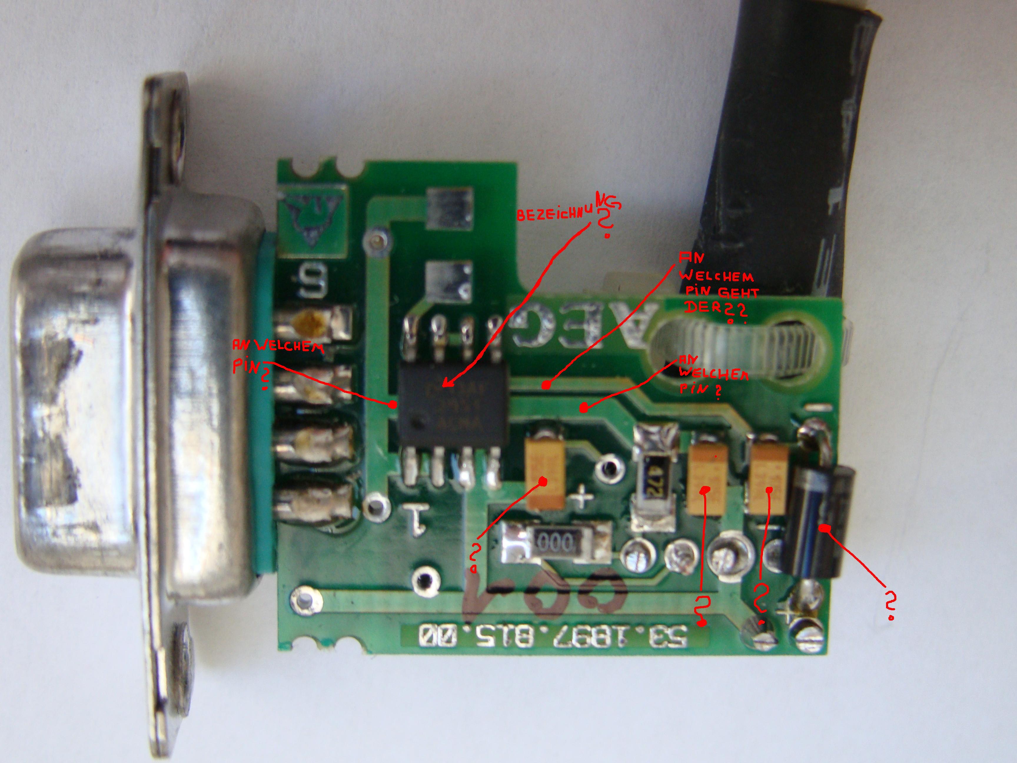

von Markus (Gast)
ich meine die diode die an pin 9 am max geht.
den eagle schaltplan habe ich anhand eines fotos von der platine
gemacht.
der schaltplan im pdf habe ich von einen angeblichen mitarbeiter
des herstellers bekommen.
von Markus (Gast)
vieleicht habe ich was falsch gemacht.
ich sende hier mal zwei fotos von der platine.
eimal vorne und einmal hinten.
wäre echt nett, wenn ihr das mal vergleichen könntet.
übrigens habe ich die schaltung auf pdf mal nachgebaut.
aber sie funktioniert nicht.keine ahnung warum.
von Markus (Gast)
und hinten
Normalerweise sollte die Diode auch entfallen können.
Beim MAX kann man zu Testzwecken ohne weiteres Pin 9 und 10 verbinden
(Echo).
Es kann aber sein, dass dies das Funkgerät nicht mag. Es sendet ja
sicherlich auch selber Daten über die Schnittstelle. Wahrscheilich über
einen Open-Collector. Ist dieser durchgeschaltet und liegt an Pin 9
gerade High, so wird es zu einem Kurzen kommen. Die Diode verhindert
dies.
Sie ist für diese Zwecke richtig angeschlossen.

Auf den Platinenfotos erkennt man nichts. Wie die Kommentare schon
andeuten (sind die von Dir?), kann man viele Leiterbahnen nicht
verfolgen.
von Markus (Gast)
okay, es ist ein lm2951 auf der rückseite.
dieser müsste eigendlich so angeschlossen sein wie ich es jetzt nochmal
eingezeichnet habe.(siehe foto)
ich habe leider nur die fotos als anhaltspunkt.
von Markus (Gast)
und hier nochmal eingezeichnet vorne.
