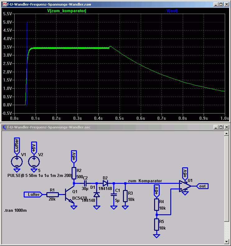

von Alexander S. (esko) Benutzerseite
Du brauchst einen Frequenz-Spannungs-Wandler.
f=0Hz -> U=0V
F>500Hz -> U>5V (z.B.)
Im Anhang ein Schaltungsbeispiel.
Hier die Schaltung für LTspice:
http://www.linear.com/designtools/software/#Spice
PS: Der vorherige Beitrag hat leider eine falsche Datei angehängt. Kann
den ein Mod bitte löschen.
