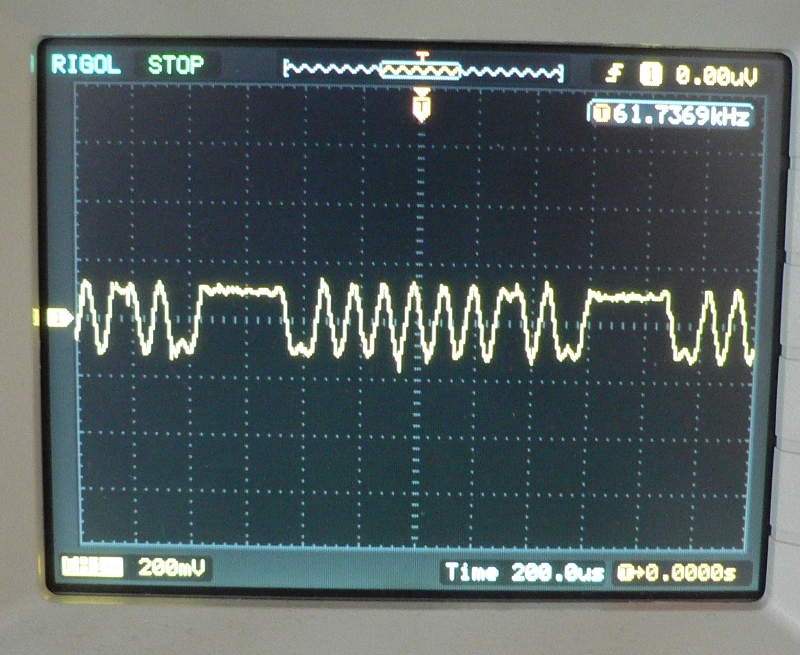

Hallo!
Wie kann ich am einfachsten ein "digitales" Audio Signal in
TTL-Gerechtes wandeln?
Ich habe hier ein Gerät, das seine Daten - ähnlich wie die alten
Heimcomputer - als Audiosignal ausgibt. Zur weiteren Auswertung brauche
ich das aber als TTL.
Gruß! Michael

Schmitt-Trigger hört sich schon mal gut an - aber wie kann ich den
Schwellwert korrekt einstellen? OPV und optische Kontrolle via LED (High
Low)?
Ja, ich weis wie das Datenformat aussieht und was man damit machen kann.
Das ist auf knapp 60 Seiten durchdokumentiert.
Es handelt sich um ein 40-Kanal Studio Mischpult der obersten Klasse von
1978, wobei die VCA und Mute-Funktionen auch über einen Computer
"gesteuert" werden konnten. Damals wurden halt die Daten A/D als
zusätzliche Audiospur auf Band mitaufgenommen und konnten so D/A wieder
reproduziert werden um mit diesen Einstellung weiterzuarbeiten.
Interaktiv gab es das damals mangels Hardware noch nicht und daher will
ich das nun nachrüsten.
Ja, es macht Sinn und das Pult verdient "trotz" Analogtechnik seine
Brötchen.

Ja was soll ich jetzt noch erzählen...
Es ist ein Asynchrones Datenprotokoll, ähnlich Seriell aber mit 11
Datenbits, die Daten kommen als TTL am D/A an, werden über irgendeinen
Bandpass geleitet und kommen als Audiosignal High-Low mit max. 0,775v am
Patchfeld raus.
Mit dem Oszi sieht man das Signal sehr gut, ist aber aufgrund des Filter
sehr verrundet.
Leider ist die Prozessorplatine zu tief im Pult vergraben, sonst würde
ich mir das gerne 1:1 abzwacken...
TTL gerecht heist, das ich das Signal direkt per µC weiterverarbeiten
will.

Ich weigere mich nicht, ich stelle mich nur dumm an :-)
Ausserdem: Lesen müsste man können, hab gerade noch mal nachgeblättert.
A: Es handelt sich um ein Phasencodiertes Signal.
B: Es sind keine 11 Datenbits sondern 1 Start, 8 Daten, 1 Parity und 1
Stop-Bit - also wohl seriell...
Auf den Oszi sieht das aus wie im Anhang...

von Alexander S. (esko) Benutzerseite
> Patchfeld raus.
Auf dem Oszibild sinds aber maximal 300mV Vss
Außerdem ist das Signal gleichspannungsbehaftet. Ich vermute mal, dass
man das nicht direkt mit Audio-Equipment weiterverarbeiten kann.
Eventuell sind die 8 Höcker in der Mitte auf dem Oszi die 8 Bits, wobei
das 7.Bit invertiert zum Rest ist.
Die 280µs High Phase wird dann Start, Paritäts- und Stoppbit sein.
von Michael U. (amiga)
wohl irgendein NRZ-Code (ist zu lange her mit dem Turbotape vom C64...
Tzn rumspielen: 74HC14, Einstellregler 10k zwischen +5V und GND,
Schleifer an den Eingang des '14 und Signal über Koppel-C an den
Schleifer.
Dann so einstellen, daß das Ausgangssignal schön aussieht.
Ging zumindest früher so ganz gut.
Gruß aus Berlin
Michael
von MichaelJ (Gast)
Die VSS habe ich hier nicht korrekt eingestellt, 0,775 max wäre korrekt.
Das Signal kommt so aus dem Patchfeld und wird laut Anleitung (was auch
funktioniert) direkt auf einer der Tonbandspuren mitaufgezeichnet und
später wieder so in das Pult eingespeist.
von HildeK (Gast)
Entweder nimm einen Komparator oder nimm einen 4049UB als
Analogverstärker und einen zweiten hinterher.
So ein Signal auf gewöhnlichen TTL-gerechten Signalpegel zu bringen, ist
doch kein Problem.
