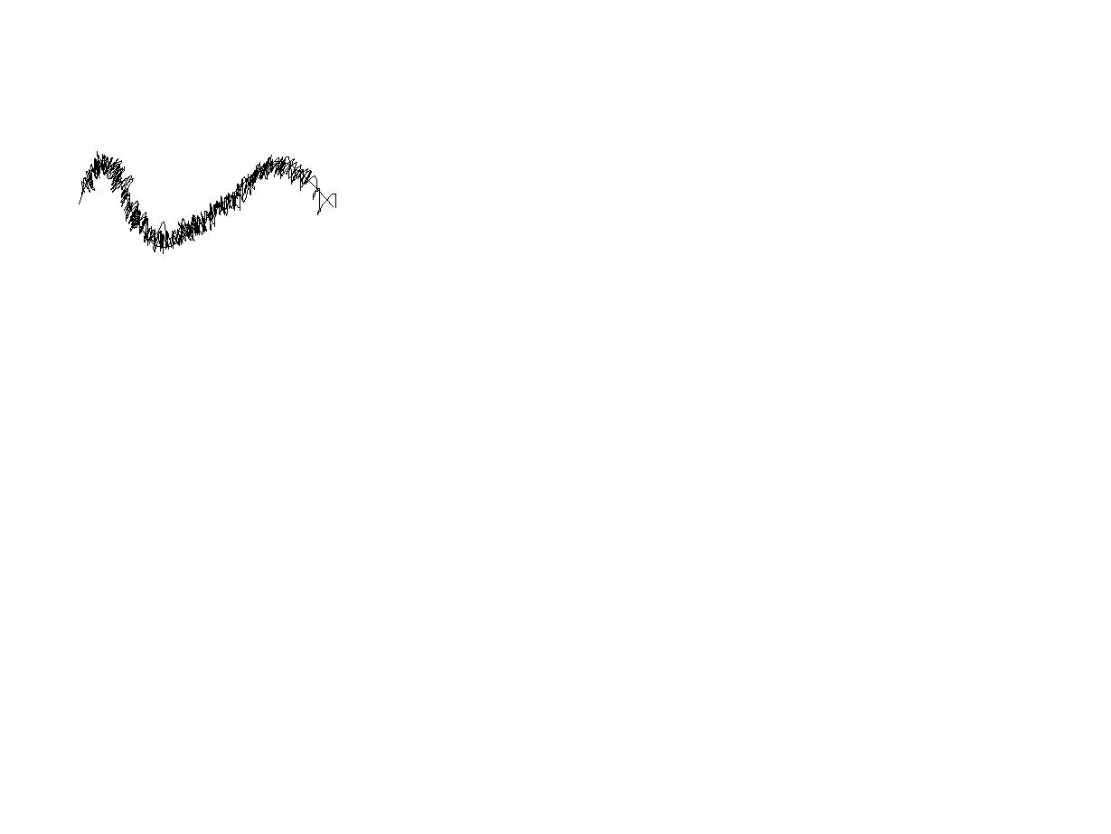

Hallo!
Ich habe da ein folgendes Problem:
Ich habe zwei Piezos den einen nutze ich als Empfänger
(Piezoelektrischer Effekt).Einer von den Piezo soll sich unter einer
bestimmten Frequenz halt „ausdehnen“ (bisschen komisches Wort dafür) und
der andre soll bestimmte Vibrationen war nehmen. Das alles Funktioniert
soweit gut nur:
Ich habe eine kleine kurve gezeichnet die ich am Oszilloskop messe, ich
habe den Piezo (Empfänger) direkt an den Oszilloskopen angeschlossen.
Wie kann ich die Sinuskurve glätten (bzw. ein sauberes Sinunssignal)
Ich bedanke mich jetzt schon mal.
Ich vermute mal stark, dass die 'Sinuskurve' lediglich 50Hz Netzbrumm
ist, der von deinem Oszilloskop über die Anschlussdrähte eingefangen
wird.
Messe einfach mal die Frequenz bzw. schalte den Trigger des Skopes auf
Line - wenn dann die Kurve stabil ist, dann habe ich recht ...

Hallo!
An einen Tiefpass habe ich auch schon gedacht. Aber ich mess nicht die
50Hz (Netzbrumm) Ich rege den Piezo Sender mit f=1,945kHz an und am
Empfänger sind es ca.f=1,93KHz. Amplitude von ca.72mV.
Vielleicht ist Glätten ein Falsches Wort dafür. Das Bild was bei mir im
Anhang ist, dort kann man die verzehrte Kurve erkennen es sollte ja so
sein das da nur ein strich verläuft. Jetzt weis ich nicht ob ich das so
erklärt habe das man das verstehen kann?

Also ein Tiefpass mit 2-3kHz (siehe Hans Mayer) oder ein Bandpass um die
2kHz. Je höheren Grades, desto weniger bleibt übrig von den
unerwünschten Resten.
In dem Fall wäre 'Filtern' das richtige Wort.
Gast #1308977
Kannst du Skalen für Zeit und Spannung dazu malen?
Ein Schaltplan macht Antworten auch leichter.
Wie sieht dein Sendesignal aus z.B. Amplitude?
Wie sieht dein Empfangssignal ohne Sendesignal aus?
Wie kommst du auf die Frequenz? 1,9.. kHz, scheint mir arg wenig.
Wie sind die Piezos gekoppelt? Nur Luft oder ein Medium?
Welche Bauform?

1.Meint Cris evtl. die frequenzabhängige Amplitudenschawnkung ?
Dann hilft evtl. der Wobbelgenerator zur Messung.
http://de.wikipedia.org/wiki/Wobbelgenerator
2.Sollten es jedoch die kleinen Schwingungen um die gezeichnete
Sinuskurve sein, so besteht der Verdacht, das HF eingesteut wird oder
der benutzte Verstärker schwingt. Dann hilft evtl. ein Tiefpass/Bandpss
+ evtl. keramische Abblockkondensatoren für die Stromversorgung.
3.Es könnte jedoch auch sein daß die Piezoschwinger für diiiiese
Frequenz weniger geeignet sind ? Wer einen Hochtonlautsprecher mit
Bässen bespielt erntet z.B. auch Verzerrungen.

...nun, bei ner 72mV amplitude ist das rauschen ja auch sehr gering -
rauscht es auch OHNE die anregung, also NUR mit piezo am oszi? kannst du
das oszi / den bildschirm nicht fotografieren? wär einfacher... :)
Klaus.

Hallo!
Das sind schon jetzt eine Menge an Fragen die ich jetzt gelesen habe.
Ich versuche Morgen (weil ich jetzt nicht zu Hause bin) die mal alle zu
beantworten.
Ich kann aber jetzt schon sagen das auch ein rauschen am Empfänger da
ist wenn der Piezo (Sender) nicht angeregt wird.
Zwischen den Werkstoff und den Piezos ist Luft. Wie gesagt das
funktioniert soweit alles gut aber vielleicht sollte zwischen den
Werkstoff am Empfänger und dem Piezo das Medium anders sein als „Luft“
aber der soll ja Vibrationen wahr nehmen!!.
Ich bemühe mich Morgen um den Schaltplan.

Wenn mit vibrationen der Körperschall gemeint ist, dann könnte die Art,
wie der Piezo befestigt ist von bedeutung sein. Nur Luft wird ja nicht
gehen, denn schweben wird der Piezo kaum. Wegen der eher niedrigen
Frequenz wird ein vollflächiges aufkleben wohl nicht das beste sein,
sondern eher ein paar Punkt am Rand. Dann wird der Sensor selber
schwingfähig und hat eine Resonanzfreqenz für die er besonders
emofindlich ist. Dazu sollte man die Messfrequenz passend wählen.
