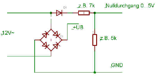

@Fritz: Hm, jetzt wird es mir langsam zu komplex ... Es geht um eine
Nulldurchgangserkennung, die ich nach genau diesem Schematic aufgebaut
habe: http://www.mathar.com/bilder/nulldurchgang.gif
Auf der linken Seite des OK hängt ein Trafo (230V/12V). Dessen
Sekundärseite hat ja irgendein Potential bezogen auf die (primäre)
Steckdosenseite. Auf der rechten Seite des OK hängen +5V, gewonnen aus
einem Brückengleichrichter und einem 7805, die aber AM SELBEN Trafo
hängen. Wenn ich jetzt die beiden GNDs verbinde (vor und hinter dem
OK), dann überbrücke ich doch schon mal auf jeden Fall eine oder zwei
der vier Dioden im Brückengleichrichter?
Ersatzweise würde ich die rechte Seite des OK erst mal einfach aus drei
Batterien (ca. 3V) speisen. Dann wäre ein Überbrücken ja kein Problem,
oder? Das GND der Batterie würde dann eben mit 50Hz zwischen ca. +12V
und -12V pendeln, was der Batterie aber ja egal sein sollte.

Noch zu deiner Schaltung: Wozu verwendest du eigentlich den
Optokoppler? Du willst doch nur den Nulldurchgang detektieren. Da du
aus den 12V~ die 5V= gewinnst kannst du doch einfach von einem der
beiden 12V~ Anschlüsse über einen Spannungsteiler nach MASSE (nicht den
zweiten 12V~) und einer Diode den Nulldurchgang detektieren.

Und drittens kapiere ich deine Schaltung nicht. Wenn ich von dem einen
12V~ Anschluss auf mein GND (das GND vom +5V) gehe, überbrücke ich doch
meinen Gleichrichter?

von Remo (Gast)
@sebastian:
"Und drittens kapiere ich deine Schaltung nicht. Wenn ich von dem
einen 12V~ Anschluss auf mein GND (das GND vom +5V) gehe, überbrücke
ich doch meinen Gleichrichter?"
Gemeint war die im Anhang skizzierte Schaltung.
Wenn du auf Nummer sicher gehen willst kannste ja noch eine Z-Diode
parallel zum 5K Widerstand schalten und den 7K Widerstand erhöhen,
falls es nicht 12V~sondern ein bischen mehr sind. Dass es sich dabei
nicht um eine Rechteckspannung handelt sollte keine Rolle spielen.
Habs nicht probiert, aber so sollte es eigentlich gehen, auch ohne
Optokoppler.
