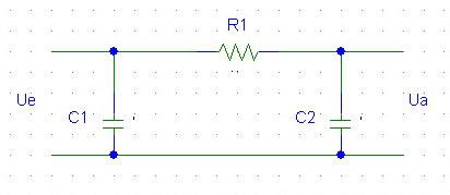

wie nennt man diese Grundschaltung? Hat die überhaupt einen Namen? Wären
da nicht 2 Cs, wäre es doch ein normaler Tiefpass....
Ist die Übertragungsfunktion für diese Schaltung korrekt?
H(p)= 1/(p*c*(r+(1/p*C)))
Vielen Dank,
gruß Olli

So aus dem Bauch heraus: In dieser Form sinnlos, wenn man Ue als ideale
Quelle am Eingang annimmt. An R1 und C2 liegt sie immer noch genauso an,
wie ohne C1.

>Die Schaltungsanordnung nennt man PI-Glied bzw. PI-Filter, in
>Netzfiltern wird das gern verwandt wobei statt dem Widerstand eine Spule
>sitz.
Genau das
