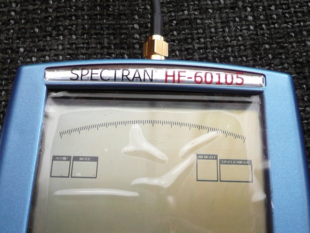

Also: Auf meinem Gerät steht HF 60105 V4. Da mich dies nach der
Lieferung auch verwundert hat, da das Gerät ja nirgendwo im Internet zu
finden ist, habe ich gleich den Service kontaktiert, der meinte nur das
sei eine neuere Version des Gerätes...
Als Beweis ein Foto des Gerätes im Anhang. Was ich immer noch nicht
verstehe warum das Geräte NOCH IMMER nicht offiziell vertrieben wird -
habe das Gerät im Jänner/Februar erhalten - hatte aber bisher keine Zeit
mich damit zu beschäftigen.
@ Andree: Mag sein, dass auch teurere Geräte nicht (viel) besser sind,
aber vielleicht reproduzierbarer. Ich hatte jetzt viel Zeit zum
rumprobieren, und muss sagen, dass die Ergebnisse enorm von den
Messparametern abhängen. Da ich aber keine Erfahrung mit Profigeräten
habe und auch sonst kein Profi bin will ich mir noch kein Urteil bilden.
Habe jetzt einen Handymasten im GSM900 vermessen und habe zufriedene
Resultate erzielt. Das schwache Signal von Vodafone liegt bei -95 dBm,
was auch CellTrack auf meinem Mobiltelefon meldet - also passt es schon
ungefähr.
Jedenfalls ist die Angelegenheit viiiieeel komplizierter als ich dachte.
Werde demnächst einige Resultate posten.
