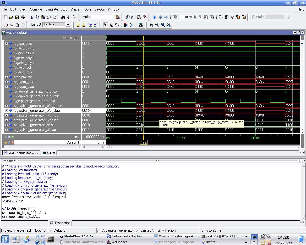

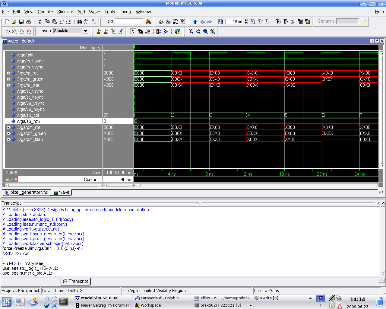

Hab hier ein Problem, will hier die Vektoren hochzählen. Jedoch kommt
dann bei der Simulation das angehängte Bild. Ich danke schon mal im
Voraus. :)

Gast #1309318
hab das problem gefunden. es muss so aussehen, der fehler war beim
else..
