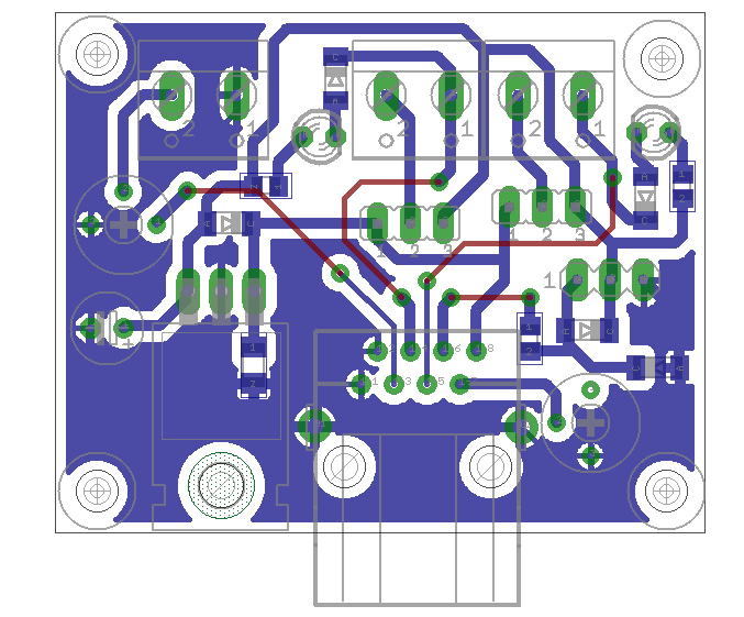

Hallo!
Ich habe die Forumssuche bemüht aber keine so rechte Antwort auf meine
Frage gefunden.
Es geht um die Abstände der Leiterbahnen zum GND-Polygon und zwar nur
aus sicht der Lötbarkeit.
Wie klein kann ich die Abstände wählen ohne, auf einer selbst geätzen
Platine ohne Lötstopp, Probleme beim bestücken zu bekommen?
Ich schaff nen SSOP28 Deadbug aber ich kann ganz erhlich gerade nicht
einschätzen welchen abstand ich einhalten sollt...
Im Anhang findet sich das kleine Platinchen.
Mfg,
Peter
Weniger als 12mil würde ich nicht machen, eher 20++.
K.I.S.S.
MfG
Falk

Falk Brunner schrieb:
> @  Peter F. (piet)
Danke für die Tips, momentan hab ich 0,6 das sind ja >20mil da werd ichs
dann bei lassen.
docean: ICs löte ich aber anders als Widerstände, da plane ich erstmal
ein das ne Brücke dabei sein wird ;-)

Ich benutze sie ja auch nur um das Ätzbad zu schonen, dann muss nicht
ganz so viel Kupfer gelöst werden.
Wobei das Motherboard zu den Slaves hat mit absicht eine, wegen
Schaltregler, 433Mhz Funk und viel PWM da is mir dann irgendwie wohler
bei.
Wobei der Drahtverhau-Testaufbau ja auch Funktioniert hat...
