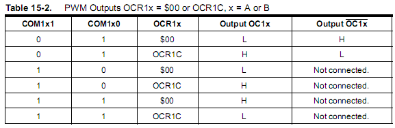

#1309743
vlad schrieb:
> Das heißt, wenn OC1A aktiv ist kann OC0A und OC0B nicht benutzt werden?
Da hast du zur Hälfte recht:
PB0  OC1A\  OC0A
PB1  OC1A  OC0B
PB3  OC1B\
PB4  OC1B
Da die invertierten Ausgänge auch deaktiviert werden können (Tabelle
15-2 im Datenblatt), blockiert OC1A nur OC0B, OC0A ist verfügbar.
Wenn du alle PWMs brauchst, musst du mindestens einen ATtiny24/44/84
verwenden.
Grüße, Peter
Gast #1309762
du scheinst ein anderes Datenblatt zu habe :(
Kapitel 15 ist bei mir das Universal Serial Interface.
Meinst du diese Tabelle 11-2?
COM0A1  COM0A0
COM0B1  COM0B0 Description
0       0      Normal port operation, OC0A/OC0B disconnected.
0       1      Toggle OC0A/OC0B on Compare Match
1       0      Clear OC0A/OC0B on Compare Match
1       1      Set OC0A/OC0B on Compare Match
ICh hab nirgens rauslesen können, dass der invertierte Ausgang
abgeschalten werden kann.
Gast #1309791
ah, danke.
Ne vergleichbare Tabelle hab ich jetzt gefunden.
Danke, jetzt sind alle Klarheiten beseitigt ;)
