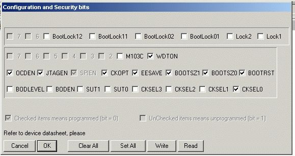

Ich habe bei einem neuen Mega128 mit PonyProg2000 2.06c
die fuse-bits ausgelesen und mit dem Datenblatt verglichen - sie
stimmen nicht überein. Desweiteren funktioniert der Mega128 nur mit
einem externen Oszillator (für mich richtig- aber wieso?). Nehme ich
diesen heraus, funktioniert nichts mehr.
Wie müssen die Häckchen für die fuses unter PonyProg2000 stehen für:
Mega128 Modus  (nicht 103 Modus)
externen Oszillator (4Mhz bis 16Mhz)
langsamer Spannungsanstieg oder lange Einschwingzeit

Hallo Joern,
ganz einfach zu lösen:
AVR-Studio starten,
AVR Prommer starten,
richtigen Chip auswählen,
Einstellungen Fuse Bits oder anklicken und auswählen,
in den Kommentaren werden sogar die einzelnen Bits angezeigt.
Dann kannst die Einstellungen im anderen Programm setzen
oder so wie ich einfach mit dem Orginalprommer vom Atmel
programmieren.
Die 40-50 Euro, die das Teil mal gekostet hat, habe ich schon längst
wieder drin, denn das Programmieren der Chips ist einfach nur noch
Formsache und kein Lotteriespiel mehr.Ich kann keine unlogischen
Kombinationen mehr setzen und dann stundenlang nach Fehler suchen.

Bedenken: In PonyProg bedeutet ein häkchen "programmed", was laut
Datenblatt 0 bedeutet. Wenn also im AVR-Studio 0 steht, muss bei
PonyProg ein Häkchen hin.
