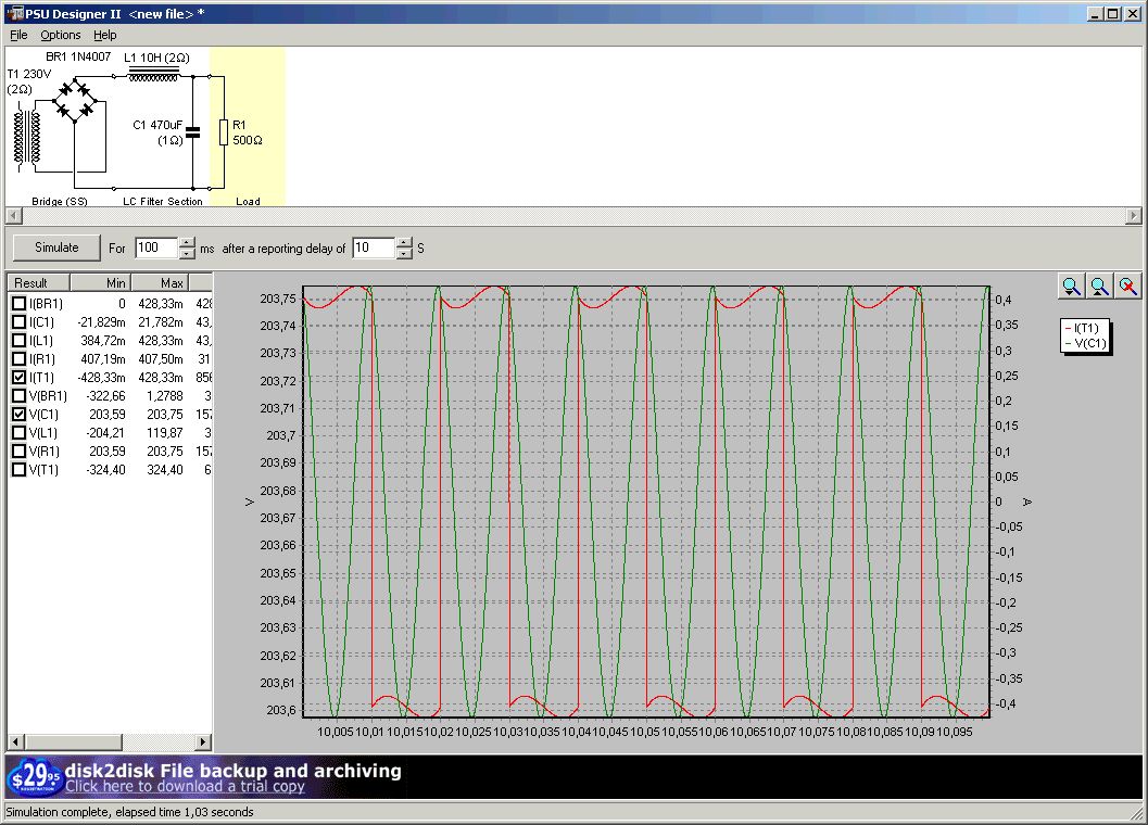

#1310259
Wunderbar gleichmäßig ist relativ: Im Idealfall ist eine sinusförmige
Stromaufnahme gewünscht. Ein LC Filter produziert aber eher eine
Rechteck förmige. Hier mal der Trafostrom, also der Eingangsstrom und
die Ausgangsspannung, die nur sehr wenig Ripple aufweist.
