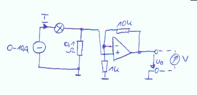

Hi Leute,
Ich versuche gerade eine Strommessschaltung aufzubauen, aber es
scheiter an meinem Wissen über Operationsverstärker (LM324). Ich hab
eine Messwiderstand von 0,1 Ohm in die Minusleitung und messe nun
mittels OP (als Nichtinventierer geschaltet) den Spannungsabfall am
Widerstand, allerdings ist mir aufgefallen das die Spannung am Ausgang
des OPs nicht linear zum Strom verläuft. Woran kann das liegen? Hab ich
den falschen OP?

von Michi (Gast)
Im Anhang eine Zeichung der Schaltung.
danke

@ Michi,
die GrundSchaltung ist richtig aufgebaut. Zu beachten ist, daß der
Verstärkungsfaktor beim nichtinvertierenden Verstärker immer größer 1
ist: A= 1+ 10K/1K.
Auch ich möchte nun wissen was Du mit nichtlinear meinst. Wie groß sind
denn die Abweichungen vom rechnerischen Ergebnis?
MfG  Manfred Glahe

von olegk (Gast)
Hallo
Du brauchst ein Rail-to-Rail OP. Sonst kriegst Du mist im Bereich bis
1V Eingangsspannung vom OP

von Gerhard Gunzelmann (Gast)
Hallo Michi
olegk hat recht, Du brauchst einen Rail-to-Rail OP, das ist einer, der
am Eingang und am Ausgang Spannungen zuläßt, die der Versorgung
entsprechen und trotzdem noch linear sind. z.B. der LMC6482 (ist ein
2-fach OP) ist so einer.
Gerhard

von ...HanneS... (Gast)
Wie ist die Versorgungsspannung des OP?
(symmetrisch +/- 5V? oder asymmetrisch +5V gegen GND?)
Ich denke mal, dass du ohne negative Spannung nicht auskommen wirst,
wenn du ein exakt lineares Verhalten haben willst.
...HanneS...
von Marko B. (Gast)
Nö, der LM324 ist ein Single Supply Opamp und kann mit dem Ausgang
(fast) bis auf GND. Der Fehler muß also woanders liegen.

Mit symmetrischer Spannung funktioniert das ganz gut! Nur der
Schaltungsaufwand ist mir ein bisschen groß wenn ich alles auf
Symmetrischer Spannung umstellen muß. Funktionieren die Rail-to-Rail
OPs mit unsymmetischer Spannung und sind dabei trozdem linear? Wenn ja,
kennt jemand noch ein anderen als den LMC6482?
mfg michi
von Manfred Glahe (Gast)
@Michi,
wenn Du schon den OP hast, dann baue einen invertierenden Verstärker
auf und klemme die Eingangsspannung (entkoppelt über z.B. 1K) mit einem
Widerstand an +5V. Den R so wählen, daß bei 0A am Ausgang +5V liegen.
Mit zunehmendem Strom wird der Ausgang linear gegen 0 gefahren.
MfG  Manfred glahe

von Sebastian Graf (Gast)
hi,
deine ganz am Anfang gezeigte Schaltung stimmt eigentlich schon.
Mit dem LM324 und einer symmetrischen Versorgung [Gnd und
ca13V((10A*0.1 Ohm*11)-2V)] sollte die Schaltung funktionieren. Ich
glaube eher das du Probleme mit den Bauteiltoleranzen der Widerstände
hast. Was für einen Widerstand hast du den als Shunt eingesetzt? Schon
mal den Verstärkungsfaktor überprüft?
Sebastian
