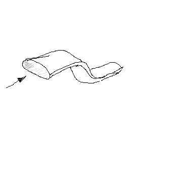

#1310999
heiss schrieb:
> Wie sieht denn die "Düse" aus?
Für den Staubsauger gibt es einen Aufsatz, ich glaube um damit
Polstermöbel zu reinigen. Ist einfach nur ein gerades, etwas konisch
zulaufendes Rohr.
So ein Rohr stellst du dir vor, nur etwas größer im Durchmesser und
plattgedrückt.
Und jetzt stellst du dir noch vor, dieses 'Rohr' sei 2 mal abgewinkelt,
so dass es von der Seite wie ein Z aussieht.

#1311005
Karl heinz Buchegger schrieb:
Bin kein begnadeter Zeichner, vor allem nicht mit der Maus. Aber so
ungefähr
