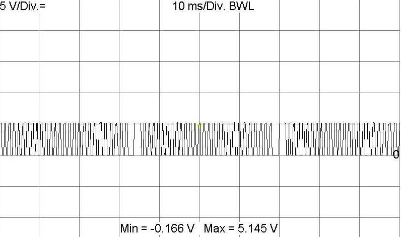

Hallo.
Ich habe ein Dieselmotor und würde ganz gerne das Signal vom
Motordrehzahlgeber verwenden, um daraus ein "Klemme 1" Signal zu formen.
Der Motor ist mit einem Zahnrad ausgestattet, welche eine OT Markierung
hat. Diese ist halt größer als die anderen Zähne.
Klemme 1 Signal hatte man früher bei den ansteuerung von den Zündspulen.
Dort hat dann das Zündsteuergerät oder ein Schalter am Zündverteiler den
Hauptstrom der Zündspule unterbrochen. Und es wurde durch das
zusammenbrechen in der Sekundärwicklung zwei Spannungen induziert.
Sprich immer am ZündOT Punkt also zweimal pro Umdrehung sank die
Spannung an Klemme 1 kurz auf 0V.
Warum will ich dieses Signal bei dem modernen Dieselmotor haben? Es geht
um Motorsport. Wir brauchen einen Schaltblitz. Dieser funktioniert nur
mit dem Signal von Klemme 1. Der Dieselmotor liefert dieses Signal
nirgendwo.
Ich bin zuerst davon ausgegangen dass ein Induktivgeber verbaut ist,
aber dies war leider nicht so. Also wird das ganze etwas komplizierter.
Man bräuchte einen Zählerbaustein, welcher die oberen Flanken zählt. Und
nach einer Umdrehung also 14 Flanken zurrücksetzt. Dieser Zähler muss
dann einen Transistor schalten, welcher mir dann mein Klemme1 Signal
einmal pro 14 Flanken von 12V auf 0V runterschaltet.
Was für einen Baustein könnt ihr mir empfehlen?
