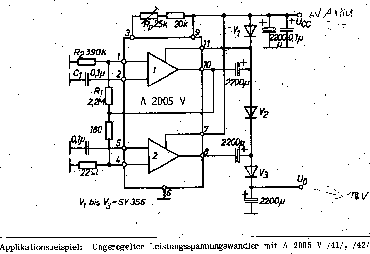

von Stefan M. (celmascant)
Ich habe da aus einer alten DDR-Elektronikbastler-Schaltungssammlung
eine Schaltung mit einem TDA2005, welcher am Ausgang ungefähr die 3fache
Spannung wie am Eingang liefert. Es handelt sich dabei um einen
ungeregelten Spannungswandler! Also vorsicht wenn du genaue Spannungen
brauchst.
Im Anhang ist der Schaltplan und eine kurze Funktionsbeschreibung.
Der TDA2005 kostet bei Reichelt 0.61€, also mit dem Kleinkram ringsrum
kommst ud evtl auf 5€^^
Gruss Stefan

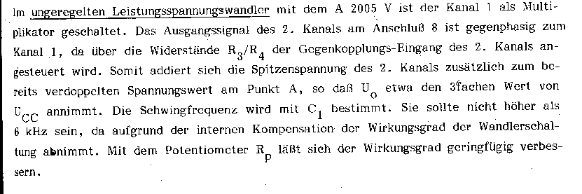

Und hier noch die Beschreibung...
Aber brauchst du wirklich diese Spannungen? Reicht nicht auch ein OPV
der mit den 5V klar kommt?
Gruss Stefan
PS: Ich weiss nicht wie viel Leistung damit möglich ist, aber vieleicht
kannst du 2 dieser Schaltungen hintereinander schalten...
von Ich (Gast)
Mal davon abgesehen, daß das keine gute Idee mit dem USB-Anschluss ist.
Der TDA2005 braucht min. 8 V Betiebsspannung (A2005 min. 4 V), ist also
ungeeignet. Ruhestrom ca. 80mA. Beim Spannungsvervielfachen wesentlich
höher.
So wird das nichts.
Nimm lieber so etwas:
http://www.reichelt.de/?;ACTION=3;LA=444;GROUP=D4534;GROUPID=4170;ARTICLE=35085;START=0;SORT=preis;OFFSET=16;SID=27n0RY9awQARsAAD7LRd8468e5840d1d0ddcff8202bd0e071250d
Und beziehe Deine 5 Volt von einem Laufwerksstromstecker vom Netzteil.
