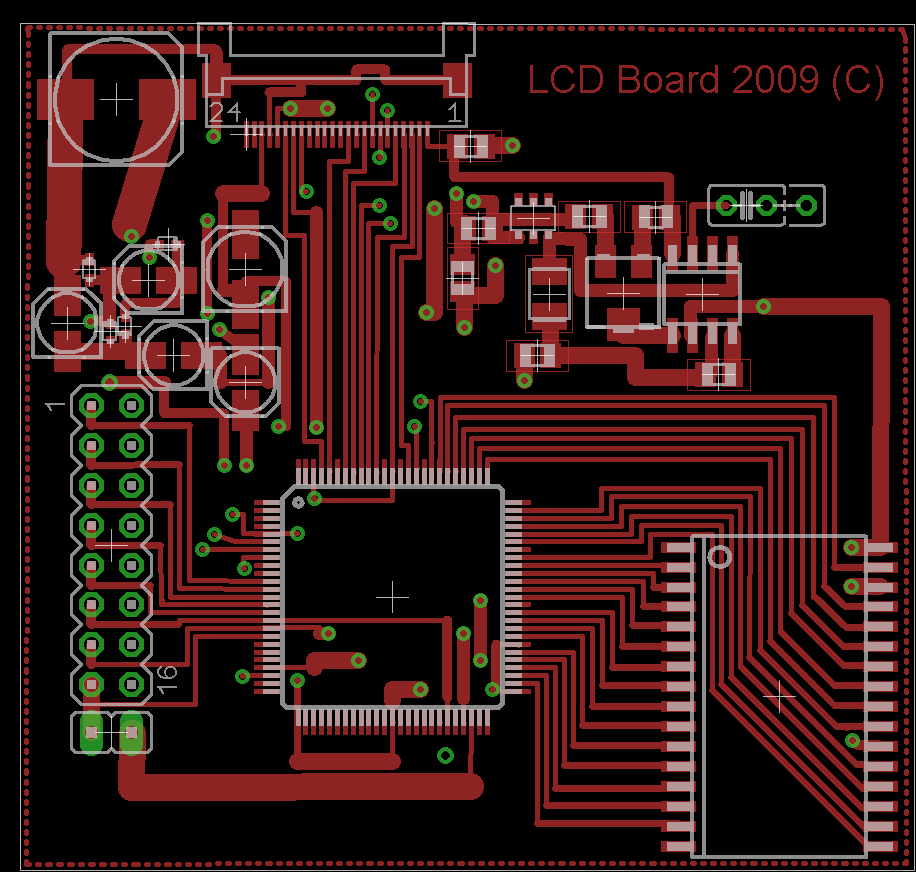

Hi hab nun die Platine fertiggeroutet.
Möchte demnächst die Bestellung aufgeben und wollte daher fragen ob
jemand so eine Plantine möchte?
Bei 2 Platinen würde eine nur mehr 28€ kosten.
Ist ein LCD Controllerboard für das LCD-Modul SHARP LM038QB1R10 von
Pollin.
Mit einem XC95144XL-TQFP100 als Controller und einem SRAM 128kb
Hab die Schaltpläne von Pollin zusammengefügt.
Fast alles in Smd, damit die Platine schön klein ist.
Alle Teile bei Digikey erhältlich.

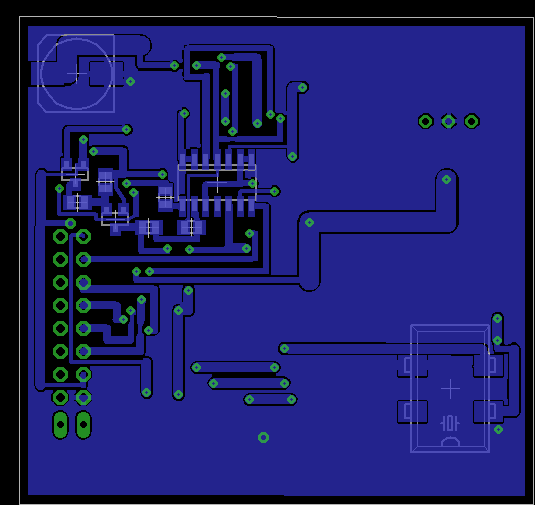

Hier noch die Unterseite des Boards.

@Karl (Gast)
Der Abstand der Massefläche zu den Leiterbahnen ist unnötig klein.
Sollte man auf 20mil++ erhöhen. CHANGE -> ISOLATE
Der Rest ist so lala.
MFG
Falk

@ Karl (Gast)
>Kann ich das denn nicht lassen?
Kann schon, aber . . .
>Eurocircuits schafft ja 8mil,oder?
Es geht nicht darum ob der HErsteller das kann, sondern wie schwer du
dir ggf. das Löten machst. Mit Lötstoplack ist es nahezu egal, ohne
schon nicht mehr.
MFG
Falk

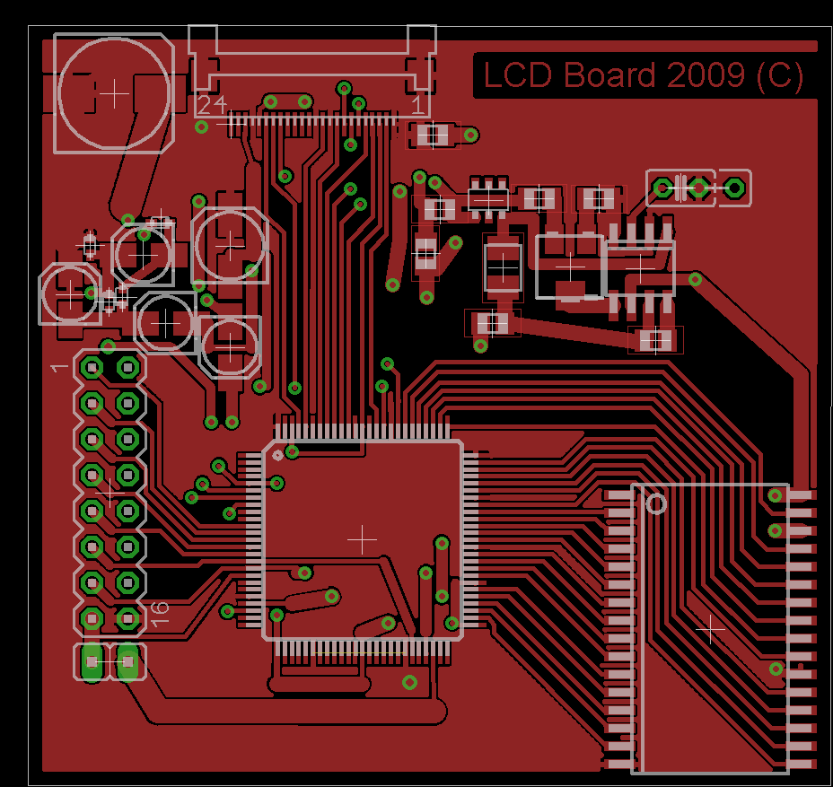

@Falk
Ich hab e Lötstopplack oben, hab es nur nicht erwähnt.
@Justus Skorps
Ist das schon besser?
Soll ich die Leitungen vom Contr. zum Ram auch "entecken"(rechts unten)?

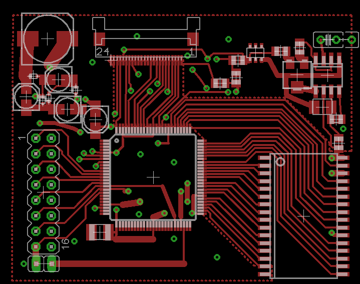

> Was würdest den "tunen" bzw verbessern?
Abgesehen von den Vorschlägen der Vorredner (rechte Winkel etc.) einfach
die Platinenmaße, damit's bei HakaLP im Zwillingsangebot machbar ist :)
Und natürlich die DesignRules anpassen und prüfen, ob das dann passt.
Ralf
Hallo Karl,
nix für ungut, aber jetzt sieht es noch grausiger aus ...
Mit "90Grad Knicke vermeiden" war gemeint: nimm 45Grad Knicke.
Es sieht einfach besser aus.
Fertigen lassen kann man es so zwar schon, aber das Auge isst
bekanntlich mit ...
Gruss Uwe
Schon besser !
Allerdings fiel mir gerade auf, das du beim Bestücken Probleme bekommen
wirst - wenn du per Hand bestückst.
Der ElKo neben dem LCD Connector würde ich um 90 Grad drehen, sonst
kommst du nur schwer an die Pins ran.
Selbes Problem bei der Kondensator-Gruppe direkt darunter. Hier
verschwindet sogar ein Bauteil unter einem der ElKos
Ansonsten die Knicke jenseits von 45 Grad eliminieren, dann sollte es
passen.
Gruss Uwe

Kann es sein, das die grosse Fläche unter dem TQFP NICHT an Ground
(od.Vcc)angeschlossen ist ? Ich kann hier keine Vias finden.
Gruss Uwe
Nachtrag zum Nachtrag:
Hab nicht richtig geschaut: Eine Verbindung gibt es, aber diese hat arg
wenig Fleisch, sprich, das ist zu wenig. Wenn es sich machen lässt, setz
noch ein paar Vias unter den TQFP, damit diese Verbindung solider wird.
So, genug gemeckert - aller Anfang ist schwer.
Gruss Uwe
Karl schrieb:
> @Falk>> Kann ich das denn nicht lassen?> Eurocircuits schafft ja 8mil,oder?
Deine GND-Fläche könnte teilweise eher Probleme verursachen, als nützen.
Falk hat schon Recht, dass du den ISOLATE-Wert vergrößern solltest.
An vielen Stellen (beispielsweise links zwischen den SRAM-Pads) hast du
frei lange GND-Bahnen, die frei enden. Durch diese Schlitzstruktur
fängst du eher Störungen und EMV-Probleme ein, als sie zu vermeiden.
Selbiges gilt auch für schlecht angebundene Flächen, wie Uwe schon
sagte.
Die vom Hersteller angegebenen Werte sind im Übrigen Grenzwerte. Wenn
man mehr Platz hat, sollte man ihn auch nutzen.

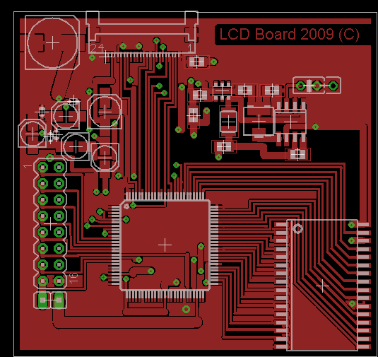

Hier die Unterseite ,die ist noch nicht ganz fertig und
ich muss noch bei einigen Leitungen die 45Grad zeichen.
Habt ihr noch Verbesserungsvorschläge?
Hab Kondensatoren beim CLPD,Quarz
Deine Leiterbahnen und Vias sind alle massivst überdimensioniert.
Die Platine könnte deutlich kleiner sein.
Eine Augenweide ist sie auch nicht.
Aber zumindest wird sie Funktionieren, wenn denn der Schaltplan richtig
ist.
Was ist denn das da oben rechts für ein Dreibeinkondensator?
Keine Ahnung, tausch ich noch gegen einen zweibeinigen.
Gibts den 500 pF bei Digikey als SMD ?
