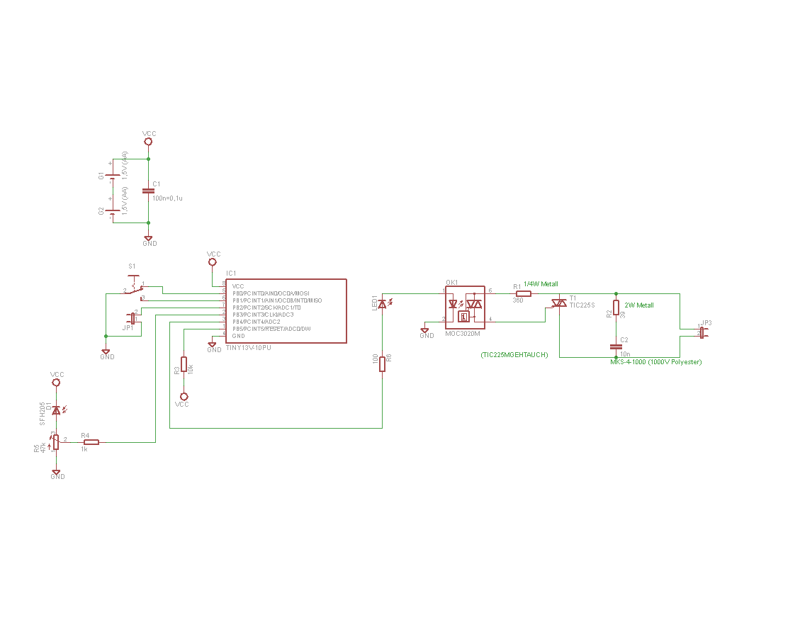

ich möchte einen alten Blitz für meine Digitalkamera benutzen.
Nach einiger Suche habe ich versucht aus den gefundenen Schaltungen was
eigenes zu entwerfen.
Da ich gerne die flexible Funktionalität des ATTiny haben möchte kein
reiner analoger Aufbau, wie man ihn häufiger findet.
Die Schaltung sollte mit zwei AAA Batterien/Akkus auskommen also
stromsparend auf ~3V laufen.
Die Erkennung des Blitzes geschieht über eine Fotodiode in Sperrrichtung
betrieben. Mit dem Poti soll man regeln, falls es zu hell ist.
Ich möchte mit so wenigen Bauteilen wie möglich auskommen, bin mir aber
nicht sicher ob die Schaltung so funktionieren könnte?
Sollte man hinter die Diode noch einen Hochpass hängen; und welche Werte
nimmt man da am besten für R und C? (Um langsame Helligkeitsänderungen
zu ignorieren)
Wäre super, wenn da mal jemand drüber schauen könnte ob die Schaltung
und die Bauteildimensionierung so passen.
Vielen Dank
P.S. Meine erste Idee war ja, Fotodiode an ADC und fertig aber das ist
wohl zu langsam? ;-)

Die Ansteuerung des Optokopplers wird so nicht funktionieren.
Du hast im schlechtesten Fall ein Vcc von knapp über 2V und hast in die
Leitung zum OK schon eine LED eingebaut (Uf ~ 2V), dann kommen 0V am
Optokoppler an...
Möchtest du die Photodiode am Analog-Comparator betreiben (würde ich dir
empfehlen).
Ein Hochpass wäre sicherlich auch eine gute Idee, da ein Foto-Blitz wohl
eine sehr schnelle, sehr starke Helligkeitsänderung hervorruft, also
leicht zu erkennen sein sollte...
Ferner könntest du (in Software) vorsehen, dass dein Gerät erst nach dem
Messblitz auslöst, den E-TTL-Kameras vor dem Hauptblitz erzeugen.

guter Tipp mit dem Comparator, habe ich mal so eingebaut.
An AIN0 also die Fotodiode und an AIN1 als Referenzspannung zum
Einstellen ein Poti (keine Ahnung was ich da für Werte brauche?
Eigentlich müsste mehr Spannung abfallen?)
Der Optokoppler wird jetzt direkt nur mit einem Vorwiderstand betrieben.
Zum Testen der Helligkeit kann man auf eine LED per Schalter wechseln.
Ein Eingang des ATTiny ist für einen externen Trigger gedacht.
An einem ADC hängt ein Spannungsteiler mit Schalter und Widerständen. So
kann ich durch Abfrage des ADC mehr als 2 Schalterstellungen
realisieren. (Bei dem Tiny gehen einem ja die Pins aus ;-))
Mit dem Schalter kann ich dann wechseln in der Software zwischen
Vorblitz/direkt/externer Trigger/...
Jetzt sollte die Schaltung schon besser passen. Könntest du noch was zu
den Bauteilen sagen, ich habe die jetzt mal so aus dem Bauch heraus
dimensioniert.
