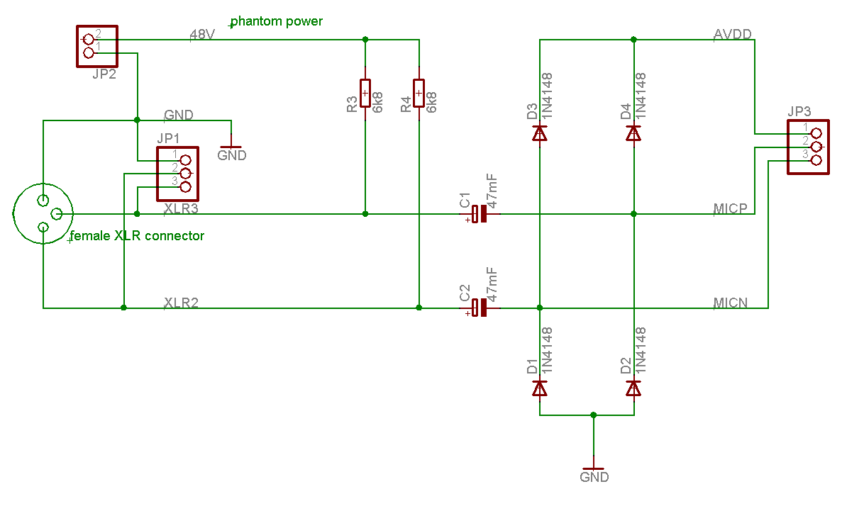

Hallo, inzwischen habe ich mir einen einfachen Oszi und leihweise ein
StudioMikrofon besorgt (Behringer C1). Ich hab erstmal eine kleine
Schaltung zusammengelötet (siehe Anhang), um zu sehen, Was da für
Signale 'rauskommen.
Das Seltsame ist: Ich messe MICP bzw. MICN mit dem Oszi gegen GND.
Ansonsten ist an MICP, MICN und AVDD im Moment nichts angeschlossen. Nur
auf einer Seite (ich glaube bei COLD, also MICP) kommt ein Signal 'raus?
Ist das Mikro dann "halb kaputt" (ein Summensignal ergibt sich ja
trotzdem) oder muß die rechte Seite (JP3) noch irgendwie beschaltet
sein? (Also - mache ich einen Fehler beim Messen?)

Gast #1311709
Wenn aus irgend einem Grund die Koppelkondensatoren im aufgeladenen
Zustand auf der linken Seite kurzgeschlossen würden, hätte ich rechts
ohne die Dioden eine Spannungsspitze von -48V auf dem Eingang (oder)?,
die ich vermeiden will. Hab mir das aus dem Datenblatt von einem INA163
abgeguckt.

An AVDD wird die Versorgungsspannung der "nachfolgenden" Schaltung
angeschlossen, und damit man sich nicht den Eingang dieser Schaltung
zerlegt, wenn eine höhere Spannung anliegt, sind die (Klemm-)Dioden in
der Schaltung.
Funktionieren sollte der Spaß.

Das muss kein Fehler sein. Auch die Firma Neumann baut einige ihrer
Mikrofone mit impedance balanced Ausgang.
Ein gegenphasiges Signal ist hier genaugenommen unnötig, die
Unterdrückung von Störungen funktioniert bereits, wenn der Eingang
differentiell und die Ausgangsimpedanz am Mikrofon für + und - gleich
ist. http://www.uneeda-audio.com/zbal.htm

Gast #1313006
> Wie soll denn sonst das Prinzip der symmetrischen
> Übertragung mit entspr. Störabstand funktionieren??
1) Der Eingang des INA163 (oder jedes anderen Mikrofonverstärkers)
verstärkt (theoretisch) nur den Unterschied der Eingangsspannungen, also
V_out = gain * (V_in_hot - V_in_cold)
2) Ein Mikrofon liefert nur auf hot seine Ausgangsspannung V_m mit der
Ausgangsimpedanz Z_o, cold ist über Z_o mit Masse verbunden.
V_m--Z_o->------------------->-V_in_hot
                 Kabel
GND--Z_o->------------------->-V_in_cold
3) Eine Störung streut ins Kabel ein. Da die Ein- und Ausgangsimpedanzen
auf beiden Seiten gleich sind und die Adern ordentlich verdrillt sind,
sind auf beiden Adern identische Störspannungen V_X dem Signal
überlagert.
V_in_hot = V_m + V_X
V_in_cold = 0 + V_X
Wenn man diese Signale jetzt in den Verstärker aus 1) gibt, verschwindet
V_X ebenso, als wenn V_in_cold = -V_m + V_X wäre.

Ah danke Tom, jetzt hab ich es kapiert. Es könnte also sein, daß mein
Mikrofon völlig in Ordnung ist? Ich weiß nicht, wie ich das 'rausfinden
soll, ob das mit Absicht so gebaut ist, oder ob wirklich eine Seite
nicht mehr funktioniert..
Ich dachte, wenn im Datenblatt vom Mikro "Symmetrischer Anschluß" steht
- dann muß auch ein symmetrisches Signal 'rauskommen?
Gast #1313059
Wenn plus und minus Pins den gleichen Strom aus der Phantomspeisung
ziehen, wäre das schonmal ein gutes Zeichen.
Rein Theoretisch dürfte sich bei echt symmetrischen Mikrofonen (fast)
kein Nutzsignal gegen Masse messen lassen, sondern nur zwischen + und -.
