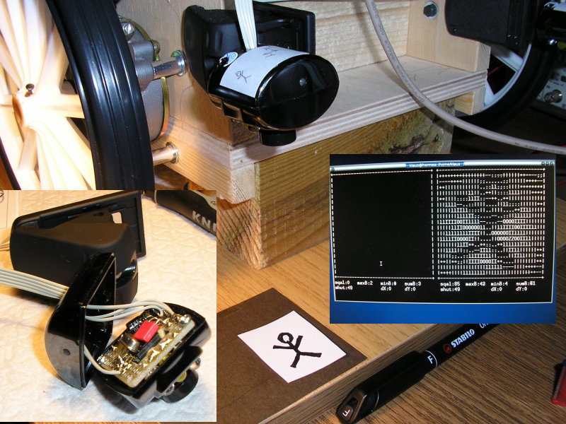

Hallo!!
Ich würde gerne mal mit so einem Maussensor aus einer optischen Maus
experimentieren um evtl. später Wegmessungen (odometrie?) durchführen zu
können.

Die Frage ist, ob es grundsätzlich besser ist, einen Sensor zu benutzen,
der für LED Beleuchtung ausgelegt ist oder einen Lasersensor.
Funktioniert so ein Lasersensor auch bei normaler Tageslichtbeleuchtung
oder geht der dann gar nicht mehr?

Dann ist noch die Sache mit der Optik. Ich würde gerne auf ein Bild im
Abstand von so 10-30cm fokussieren. Vielleicht ein Objektiv aus einer
alten Webcam? Hat der Sensor eigentlich auch schon eine Optik
integriert? Oder müsste ein Objektiv das Objekt auf eine Bildebene
abbilden, die genau auf bzw. im Sensor liegt?

Hallo!!
Ich dachte ich zeige mal was aus den Experimenten bisher geworden ist.
Bei normalem Tageslicht ist die Beleuchtung allerdings grade so
ausreichend. Wenn Sonne scheint kein Problem, aber das tut sie ja nicht
immer.
Ob sich das ganze auch in irgendeinem Regelalgorithmus bewährt weiss ich
aber noch nicht.
