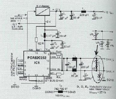

ich verwende als CAN_Transceiver Baustein den TLE6250 und würde gerne
EMV-Schutzmaßnahmen treffen.
Habe in einem Würth-Buch folgende Schaltung gefunden (siehe Attachment)
und habe ein paar Fragen dazu:
- was macht die stromkompensierende Drossel L3 (zwischen CAN_L und
CAN_H) genau? Begrenzt diese einfach den schnellen Stromanstieg (di/dt)
und filtert somit Störungen heraus?
- der Kondensator C7 (zwischen CAN_L und CAN_H, vor der Drossel) soll
hochfrequente, symmetrische Störungen und Oberwellen kurzschließen. Die
Kondensatoren C8 und C9 (nach der Drossel jeweils gegen Masse) sollen
die Anteile der asymmetrischen Störungen reduzieren.
--> Wieso kann der C7 nur symmetrische bzw.die Kondensatoren C8 und C9
nur asymmetrische Störungen reduzieren? Wieso schließt der Kondensator
nicht auch Störungen auf der oberen CAN-Leitung (asymmetrisch) auf die
untere CAN-Leitung kurz?
lg mille
Nein.
Wenn ein (Stör-)Strom in beide Leitungen gleichphasig eingekoppelt wird,
dann sorgt der Drosselaufbau, dass sich dieser Strom in der Drossel
aufhebt. Dieser Störstrom ist also nach der Drossel einfach nicht mehr
da. Es würde nicht funktionieren, wenn einfach nur 2 getrennte Drosseln
in CANH und CANL eingebaut werden.
> Wieso schließt der Kondensator nicht auch Störungen auf der oberen
> CAN-Leitung (asymmetrisch) auf die untere CAN-Leitung kurz?
Angenommen, du sparst dir den oberen 220pF (CANL) Kondensator und sagst:
wenn eine Störung asymetrisch auf CANL eingekoppelt wird, dann wird sie
über den 100pF und den 220pF (CANH) auf Masse abgeleitet.
Das Fatale ist aber: Weil CAN differentiell überträgt, hast du jetzt
über den Spannungsteiler 100pF/220pF erst mal eine richtige
Differenzspannung erzeugt :-/
Aus meiner Erfahrung:
Das Wichtigste an dieser Schaltung sind die Stroko-Drossel und die
Klemmdioden.
Diese Drossel wird auch als Common-Mode-Choke bezeichnet und dient dazu
Gleichtaktstörungen also welche die auf beiden Leitungen auftreten) zu
unterdrücken.
Das mit den Kondensatoren hast Du fast richtig erkannt.
C7 wirkt in Verbindung mit der Drossel als Filter.
Was quasi durch die Drossel und die Filterung durchkommt wird von der
platt gemacht.

danke schonmal für die schnellen Antworten. Ein paar Fragen habe ich
jedoch noch:
Zur stromkompensierenden Drossel:
- wenn ich das richtig verstanden habe, filtert diese
Gleichtaktstörungen (Common-Mode radiation) heraus, indem sie die beiden
Störströme (sind ja gleichphasig) voneinander differenziert - also wie
ein Übertrager arbeitet und voneinander abzieht?
- wie muss man eine stromkompensierende Drossel dimensionieren, sodass
sie mein Nutzsignal möglichst ungedämpft durchlässt,jedoch Störströme
unterdrückt. Da muss ich wahrscheinlich die Resonanzfrequenz auf den
Störbereich abstimmen?
- der Kondensator C7 (zwischen CAN_L und CAN_H) ist somit auch zur
Unterdrückung der Gleichtaktstörungen (Common-Mode)? Wenn aber an beiden
Leitungen ein gleichphasiger Störstrom fließt, dann ist ja kein
Potentialunterschied zwischen den Leitungen - wie wirkt dann der
Kondensator? Versteh ich da was falsch?
- im allgemeinen sind Common-Mode-Störungen welche, die auf beiden (z.B.
Bussignalen) einwirken und Differential-Mode-Störungen welche, die nur
auf eine Leitung einwirkt?
danke und lg
mille

> ... die Resonanzfrequenz auf den Störbereich abstimmen?
Das ist weniger die Resonanzfrequenz, sondern eher die
Gleichtaktimpedanz. Diese ist im Datenblatt zu finden:
z.B. WE-SL2 744227 http://we-online.com/eisos/pdf/744227.pdf
> der Kondensator C7
kann wie beschrieben für Gleichtaktstörungen nicht wirken, deshalb muß
er für (bzw. gegen) Gegentaktstörungen da sein ;-)
So ist es.
Gast #1312090
Ok, und die hohe Gleichtaktimpedanz in dem Bereich, wo ich die Störungen
unterdrücken möchte, bewirkt eine Strombegrenzung und somit eine
Unterdrückung der Störgröße!

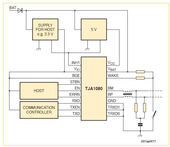

Jetzt verwende ich neben dem CAN-Interface auch eine
Flexray-Schnittstelle, wobei vom Hersteller folgende Schaltung
(Attachment) empfohlen wird.
- wieso verwendet man bei Flexray eigentlich eine Split-Terminierung
(Aufteilung in zwei Widerstände)?
- die stromkompensierende Drossel sowie der Kondensator vom mittleren
Punkt gegen Masse bewirken beide eine Unterdrückung der
COmmon-Mode-Störungen? Wieso vewendet man hier nicht auch Maßnahmen
gegen Differential-Mode-Störungen; oder tut man das auch?
