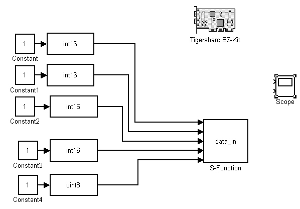

Genau diese Sache brennt mir zur Zeit auch sehr unter den Fingern.
Mein Modell habe ich beigefügt, es sollen die eingelesenen Werte mit den
DSP-eigenen Funktionen weiterverarbeitet werden. Gebe ich die DSP-Header
und -Source-File beim Erzeugen der s-Function mit an, so bricht mir der
Compiler (LCC als auch Microsoft probiert) bei den Headerdateien von
VDSP++ ab, z.B. bei der builtins.h und bringt Syntaxfehler.
Deshalb versuche ich gerade irgendwie über das Standardprogramm an die
eingelesenen Daten ranzukommen. Bis jetzt fehlt mir aber die
Schnittstelle zwischen dem C-Code der vom RTW erzeugt wurde und der
darin liegenden S-Function (welche die Daten enthält).
Hintergrund: Ich versuche die Werte aus Simulink mit Hilfe des IDE Link
VS auf dem Tigersharc weiterzuverarbeiten (EZ-Kit Lite).
Jemand einen Tipp parat?
