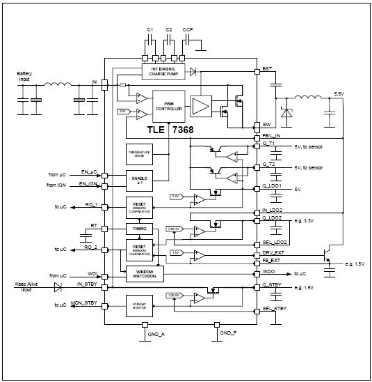

ich möchte den DC-DC Konverter TLE7368 von Infineon verwenden
(Application Schematic: siehe Attachment).
Wie gehe ich am besten vor, um die Eingangsbeschaltung (Filterung) von
der Batteriespannung zu dimensionieren (also von Vbat bis zum Pin-In)?
- Die verschiedenen Kondensatoren sind ja im Prinzip nichts anderes als
eine Bufferung bzw. Tiefpaßfilterung. Wie kommt man da zu den Werten?
Erfahrung?
- Für was ist eigentlich die Spule in Längsrichtung? Um schnelle
Stromänderungen zu verhindern oder als Speicherdrossel?
lg P.

bei der Schaltung in der Versorgungszuleitung handelt es sich
um ein LC-Siebglied um unerwünschte Frequenzen zu dämpfen...
- Mir ist bei der Dimensionierung jedoch nicht ganz klar, ob ich den
Spannungsregulatorbaustein vor einer Welligkeit der Batteriespannung
schützen will oder aber die Batteriespannung vor den Oberwellen des
Schaltreglers?
Das LC-Siebglied ist ja eigentlich ein Pi-Glied...
Kann mir jemand die grundlegende Funktion kurz erklären?
- Habe bei dem Buck-Converter zwei Frequenzen gefunden, wobei mir nicht
klar ist, welche auf die Versorgungsspannung rückwirkt, also für die
Dimensionierung der Schaltung entscheidend ist.
--> Buck-Regulator-frequency: 370kHz
--> Charge-pump-frequency: 2 MHz
Danke und LG,
P.

Rückwirken tun beide frequenzen, doch die 370kHz des Buck Hauptwandlers
wohl viel stärker. Ein Buck zieht Pulsförmigen strom, daher das
LC-filter um den Strom "kontinuielicher" zu machen. Die Drossel soll
stromänderunegn verhindern. Die Landungspumpe dient ja nur zur
Spannungserzeugung für den high-side treiber.

Zur Berechnung: Der Buck-Converter wird ja bei 370kHz relativ viele
Störungen auf der Versorgungsleitung verursachen. Wo soll ich da bei der
Bauteilwahl die Resonanzfrequenz (f=1/(2*pi*sqrt(LC)) hinlegen. Sollte
ja wahrscheinlich relativ weit unter den 370kHz liegen?
Wie sieht es mit der Güte aus (sqrt(L/C)... ist besser eine geringere
Güte damit keine Resonanzüberhöhung oder?
lg
Gast #1317925
Also ich (eher wir) hab die EMI-filter für die Schaltnetzteile immer so
dimensioneirt, das die Grenzwerte für EMI eingehalten werden.  370kHz
liegt eh schön über 150kHz.
Weiß nicht wie das bei deinem Gerät ist (welche Granzwerte du hast oder
was wie gestört werden kann), aber leg das Filter mal auf so 25Khz (zb
100µH/500nF) das dämpft die 370kHz um 50Bd und versuchs. Dann vl die
Bauteile (L od C) verkleinern.
Um die Resonanz würd ich mir keine sorgen machen, Die Eingangsimpedanz
dämpft die Überhöhung genug.
(Andere haben vl bessere Vorschläge)
MFG
