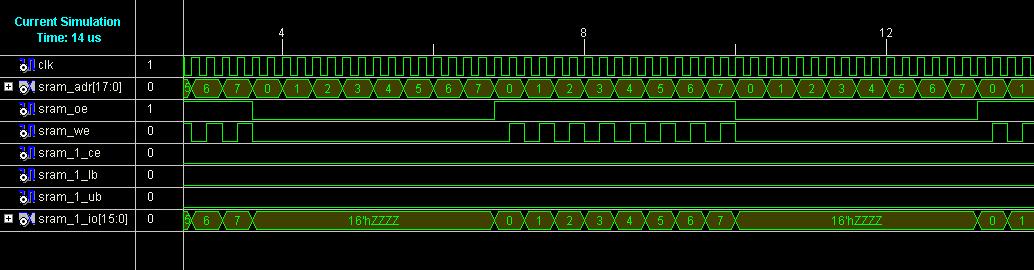

ich versuche ein SRAM auf einem Spartan 3 Eval. board anzusprechen. Nur
leider gelingt es mir nicht, dem SRAM eine Antwort zu entlocken. In der
Simulation sieht es OK aus. Anbei einen kleinen Demo Code, der 8 Bytes
Schreibt, und danach wieder einliest.

von Michael Sauron (Gast)
Und das hier habe ich mit Chipscope gemessen. Ist schon merkürdig, das
hier nur 4 Byte auftauchen, und dann die 3 einfach stehen bleibt, io
standart ist lvcmos.
Michael Sauren
von Benedikt K. (benedikt)
Setz mal WE\ beim Lesen auf high.
Output-Enable und Write-Enable dürfen am SRAM normalerweise nicht
gleichzeitig aktiv sein. Zu welchem SRAM passt dein Timing?
Üblicherweise sind diese Signale zudem low-Aktiv. Sieh dir mal das DB
von deinem RAM nochmal an.
Der Baustein heisst IS61LV25616AL  Alle Steuer Signale sind low aktiv.
Das Timing stimm mit dem Timing im Datenblatt überein.
Ich hab aber im Chipscope einen fehler gemacht.
Mein Demo programm klappt nun, jetzt werd ich versuchen, das richtige
programm ans laufen zu bekommen, das will ich aber nicht vollständig
posten, weil es einfach zu gross ist.
So hab den fehler gefunden, ich habe das datenblatt falsch
interpretiert.
Ich binn davon ausgegangen, das die Daten mit steigender Flanke
Übernommen werden (grüner kreis) Tatsächlich ist die fallende Flanke
entscheident (roter kreis). Interesannterweise müssen die Daten erst 2
ns nach der Fallenden Flanke gültig sein.
Da dies ein asynchrones SRAM ist, sind es nicht die Flanken die
interessant sind, sondern die Pegel.
Du kannst also jederzeit die Daten ändern, die Daten die zuletzt vor der
steigenden Flanke (unter Beachtung der Writetime) angelegen haben,
stehen nachher im SRAM.
