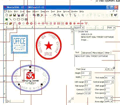

Die Software (Newly Seal, Newly Draw) ist auch ganz offensichtlich für
diese Art der Anwendung - Logos brennen:
http://img.auctiva.com/imgdata/7/6/2/9/6/1/webimg/249652606_o.jpg
Das folgende denkt sich der Hersteller zu Seals (fälschungssichere
Markierung von Produkten):
http://www.laser-cutter.XX/Article/news/183.html
Der Titel ist übrigens ein hübscher freudscher Versprecher für den
angehenden asiatischen Fälscher: Laser engraving machine in the
anti-seal application ;)
Ja, du beziehst dich auch auf NewlySeal, das wurde hauptsächlich für
Bitmaps entwickelt, sowie für Stempel. Das Modell des Videos ist mit
Parallel-Schnittstelle, also ungeeignet für Bitmaps. Es gibt dasselbe
Modell mit USB Schnittstelle, ca 50€ teurer, jedoch mehr als doppelt so
schnell sowie genauer. Das ist für Bitmaps geeignet.
Wie gesagt, ursprünglich wurden die Geräte für Dichtungsschneiden
verwendet,
deshalb auch "so langsam" sowie die Orginal-SW auf das Schneiden (hpgl)
optimiert, mit sehr vielen Eigenarten (Bugs) im Bitmap Bereich.
Weiters sind diese SW für richtige Stempelherstellung ungeeignet, da sie
das Seitenprofil nicht richtig macht, ein Muß für richtige
Stempelproduktionen. Es geht auch ohne, nur dauern die Stempel dann
nicht so lange, bzw Fransen nach öfteren Gebrauch leicht aus.
Die NewlySeal SW erledigt das.
