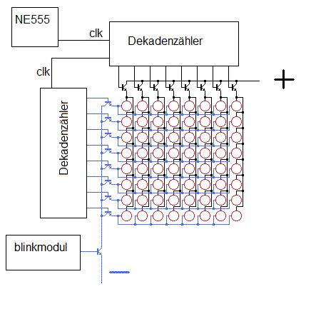

ich will mir ne art stimmungslicht bauen aus einer RGB LED matrix.
die größe spielt denk ich erstmal noch keine rolle, würde es aber
anfangs mit einer 8x8 matrix probieren und dann erweitern bei bedarf...
meine fragen hierzu:
wie muss ich die dekadenzähler schalten, das nach durchschalten der 8
spalten, die nächste reihe aktiv wird?
hätte da jmd. zufällig nen schaltplan?
und wie groß müssten die vorwiderstände für die transistoren sein?
und die wichtigste frage überhaupt: in meiner kleinen zeichnung, hab ich
das mal so abgebildet, wie ich es gern hätte.
jedoch erstmal nur mit einer farbe.
und zwar soll die matrix wie gewöhnlich durchlaufen, quasi auf "stand
by" und nur dann, die zu der zeit "aktive" led leuchten, wenn das
blinkmodul auf HIGH ist.
je nach frequenz ist das dann z.b. jede 3. led.
bei 64leds pro matrix geht das natürlich nicht auf und somit würde das
"muster" immer weiter wandern. korrekt?
und nun hab ich mir gedacht, wenn man das mit allen 3 farben macht, in
unterschiedlichen frequenzen, das dann sämtliche farben entstehen...
so sind meine gedankenwege... verbessert mich, wenn ich falsch liegen
sollte, will ja was lernen;);)
grüße, pille
Welchen Typ?
LED-Transistoren sind an den Ausgängen 0-7.
Zeilen + Spalten: So, dass der 8-er einen Reset auf 0 auslöst.
Spalten: Am Takteingang die 0 von den Zeilen anlegen.
> und somit würde das "muster" immer weiter wandern. korrekt?
Ja.
BTW: sieh dir deine Transistoren (insbesondere die Zeilen) nochmal
genauer an, und mach noch ein paar Widerstände in die Leitungen ;-)
von Pille (Gast)
hey,
ja, da kenn ich mich leider noch nich so aus, deshalb will ich ja mal
bissel "klein" anfangen mit einer recht leichten schaltung, denk ich...
weis leider nit, was für typen es da gibt.
und wegen der vorwiderstände: ich weis leider nicht, wie man diese
berechnet.
ich kann zwar für led's rechnen, aber ist das bei transistoren denn
genauso? ich mein, wird da auch ein "basisstrom" angeben mit dem man
dann rechnen kann? hab da leider noch nit soo viel ahnung. :(
also müsste ich einfach von den leitungen des jeweils 8. kanals ein
abzweig auf den reset eingang legen? muss da dann noch ein vorwiderstand
vor?
und von den spaltenzähler, den 8 kanal zusätzlich noch auf den clock
eingang des zeilenzählers?
wegen der schaltung: habe es nur mal so proviesorisch darstellen wollen,
weis selber nicht mal ob die transistoren "richtig rum" angeschlossen
sind.
darum bitte ich ja euch, damit ihr mal nen auge drüber werft, und am
besten mir mal jemand nen kleinen schaltplan zeigen könnte. oder mir
tips gebt, wie die transistoren denn richtig zu beschalten sind.
