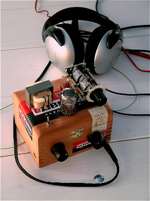

klar. Ich hab's gebaut, wie das Pentoden Audion (1. Schaltplan ganz oben): http://www.b-kainka.de/bastel74.htm Haben den Übertrager (normaler 50Hz Trafo) auch benutzt, aber ich habe anstatt dem Lautsprecher einen LM386 eingebaut. Etwa wie hier: http://www.hobby-hour.com/electronics/lm386-200.gif Die Stromversorgung geht über einen kleinen eingebauten 12V Bleiakku. Im aktuellen Aufbau kann ich von etwa 3MHz bis ca 16MHz empfangen. Habe mal langsam durchgedreht und mit 5m Kupferlitze im Wohnzimmer 46 Stationen reinbekommen. Vor allem natürlich Broadcast. Aber auch 2 Funkamateure. pq
#1313725
Nachtrag: Röhre (1,-) und Drehkondensator (4,95) gibts bei Pollin. Michael U. schrieb: >> SSB kann man nicht echt damit empfangen, da es keine Seitenband- >> unterdrückung gibt. > > Kann man so nicht sagen. Es wird ja nur der Hilfsträger gebraucht, damit > die normale AM-Demodulation mit dem Audion geht. Natürlich sollte auf > dem Bereich des nicht vorhandenen Seitenbandes möglichst gerade nichts > senden, ... Daher schrieb ich ja "nicht echt". Es geht halt, aber man empfängt zwangsweise beide Seitenbänder. Auf dem abendlichen 40-m-Band also eher nicht zu gebrauchen. ;-)

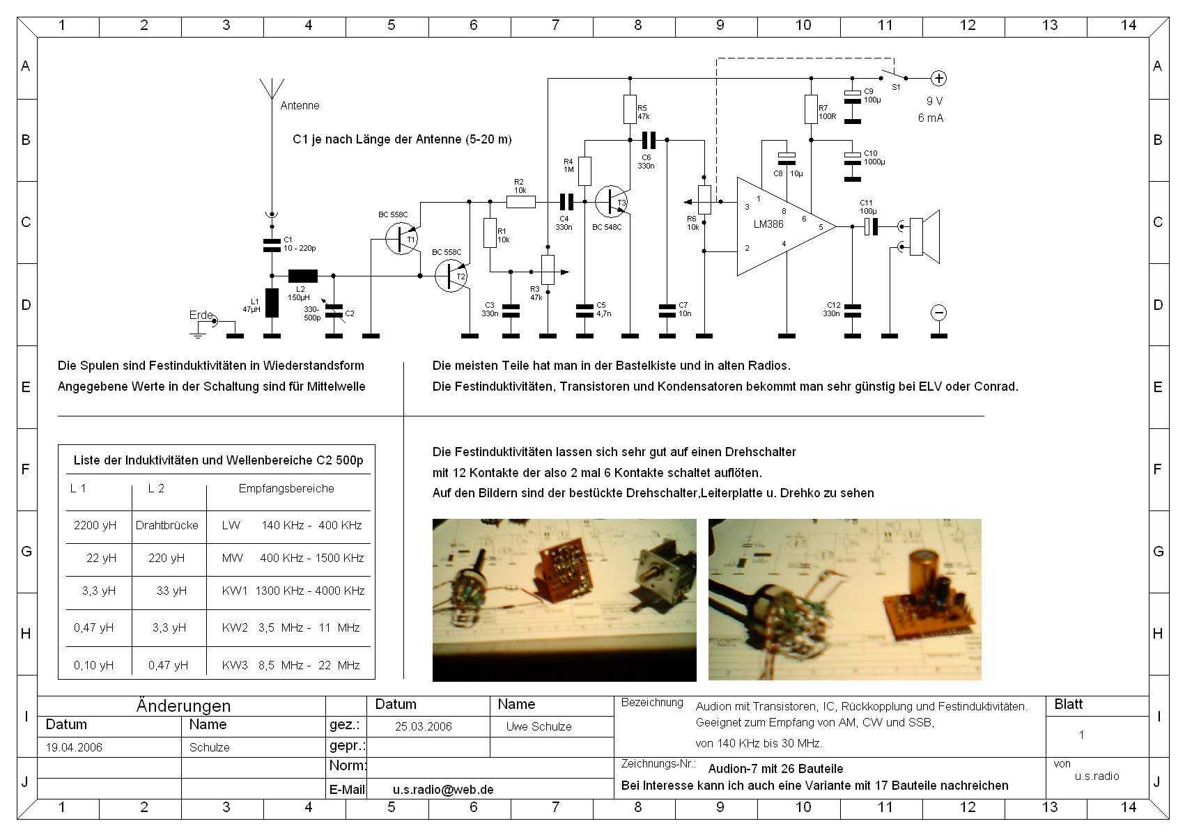

So ein Audion von 3 bis 18MHz würde ich auch gerne bauen, aber lieber mit Transistoren (obwohl auch noch diverse Röhren vorhanden sind). Ich habe dazu folgendes entdeckt: http://www.radiomuseum.org/forum/transistoraudion_fuer_am_cw_und_ssb_von_140_khz_bis_22_mhz.html Schaltplan dort unter "-audion7" Weiß jemand, warum hier die beiden Eingangstransistoren so merkwürdig zusammengeschaltet sind? Ach ja, auf welchen Frequenzen kann man denn auf KW am besten CW hören, wenn man das so sagen kann? Hängt bestimmt auch von der Uhrzeit ab... Hallo, hab jetzt nicht nach der genauen Funktion der Transistoren geschaut. Problem ist aber, daß es kein Audion mit Rückkopplung ist. Das wäre aber wichtig, damit steigt die Empfindlichkeit und die Trennschärfe wird besser. Das ist speziell auf Kurzwelle sehr wichtig. Außerdem kann man eben nur mit einer gut regelnden Rückkopplung CW und -naja- SSB hörbar machen. Habe hier mal was ganz nettes gefunden: http://www.p34-albstadt.de/downloads/bastelclub/KW_Audion.pdf Gruß aus Berlin Michael
#1313888
>hab jetzt nicht nach der genauen Funktion der Transistoren geschaut. >Problem ist aber, daß es kein Audion mit Rückkopplung ist. >Das wäre aber wichtig, damit steigt die Empfindlichkeit und die >Trennschärfe wird besser. http://www.radiomuseum.org/forum/transistoraudion_fuer_am_cw_und_ssb_von_140_khz_bis_22_mhz.html Sicher, dass es kein Audion mit Rückkopplung ist? Das 47k-Potentiometer (R3) sieht mir stark nach einer Rückkopplung aus... Den gesendeten Link werd ich mir gleich mal genauer anschauen, schon mal Danke vorab!
#1313904
Das Audion von www.p34 sieht sehr gut aus, ich würde aber statt der 3 Nf-Transistoren einfach einen LM 386 IC einbauen.

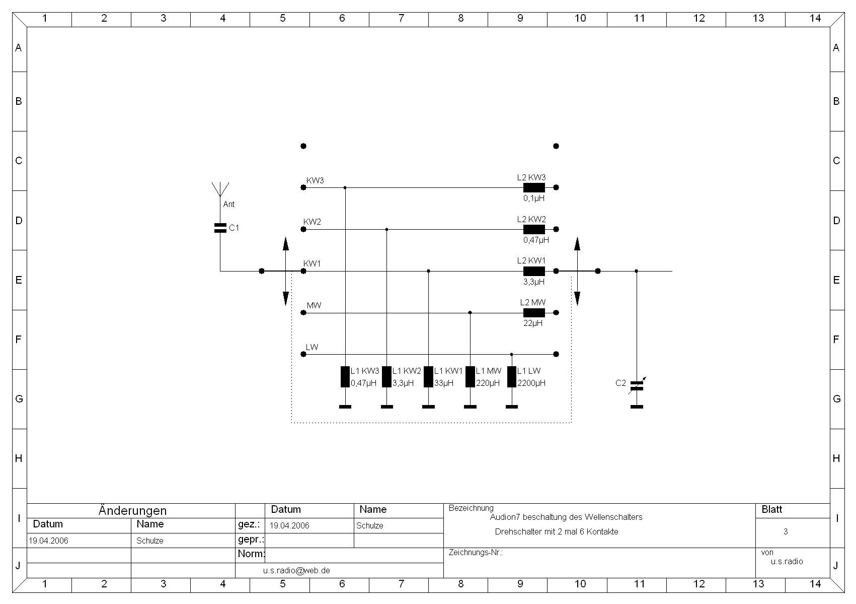

>Das Audion von www.p34 sieht sehr gut aus, ich würde aber statt der 3 >Nf-Transistoren einfach einen LM 386 IC einbauen. da hast du wahr! ;) in o.g. link http://www.radiomuseum.org/forum/transistoraudion_... wird auch irgendwo schulz versus kainka diskutiert, wobei schulz der vorzug gegeben wird... noch mal eine konkrete frage: bei diesem schulz-audion, s. dortige datei "Schalter.jpg1" hat man eine bereichsumschaltung mit festinduktivitäten für langdrahtantenne. dabei sind die induktivitäten geteilt. kann jemand sagen, warum und ob das wirklich sinnvoll ist? ich würde nämlich gerne die bereichsumschaltung übernehmen und mit dem p34-audion kombinieren.
#1314143
hier noch mal der schulz-link: http://www.radiomuseum.org/forum/transistoraudion_fuer_am_cw_und_ssb_von_140_khz_bis_22_mhz.html hier der link zur datei "Schalter.jpg1": http://www.radiomuseum.org/forumdata/upload/Schalter%2Ejpg1%2Ejpg und hier noch mal der schaltplan von schulz: http://www.radiomuseum.org/forumdata/upload/%2DAudion7%2Ejpg
#1314396
kurze zwischenfrage: wäre es bei dem www.p34-audion nicht besser, hinter dem 560R-widerstand noch einen siebkondensator zur entkopplung von der betriebsspannung einzusetzen? oder soll das so "wacklig" sein? (ps: die nf-transistorstufen lass ich sowieso weg und nehme ein verstärker-ic)

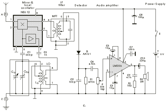

bau dir doch was gescheites, zB mit einem NE 612 , einem Direktmischer. Funktioniert auf Anhieb http://images.google.de/images?hl=de&q=ne612&um=1&ie=UTF-8&sa=N&tab=wi
#1317448

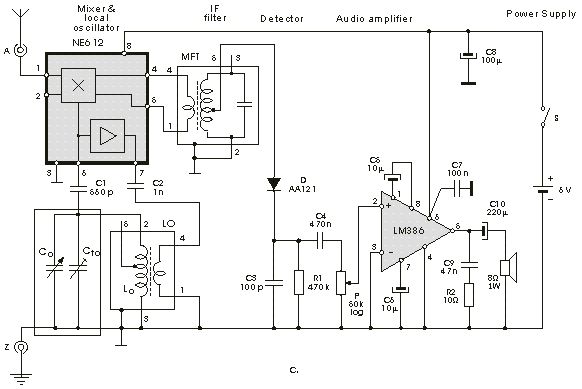

Der Favorit, ein Kreis für den Eingang, ein Kreis für den BFO und schon kann man je nach Dimensionierung das kompette KW Band absuchen. Ausser SSB kann man bei genauer Abstimmung auch AM-Stationen empfangen. http://images.google.de/images?hl=de&q=ne612&um=1&ie=UTF-8&sa=N&tab=wi
#1317452
Hier die Schaltung
#1318175
@hewlett: müssen bei plan NE_612.gif C4 und C12 parallel laufen und gleich groß sein?
#1318396
> müssen bei plan NE_612.gif C4 und C12 parallel laufen und gleich groß > sein? Eher nicht. Im Plan sind aber keine Werte der Bauteile angegeben. Suche dir besser einen anderen Plan! gast schrieb: > Suche > dir besser einen anderen Plan! Klar, ist der beste Rat für jemanden, der sich mit den Grundlagen von Funktechnik vertraut machen möchte. Ja nicht erst selbst drüber nachdenken, das kann schädlich sein. Andreas, da es sich hier nicht um einen ,,klassischen'' Superhet handelt, bei dem Eingangs- und Oszillatorkreis um die Höhe der ZF auseinander liegen, werden beide Kreise auf die gleiche Frequenz abgestimmt. Damit kannst du gleiche L- und C-Werte für beide benutzen. Der erste Kreis macht eine (einfache) Vorselektion, der andere bestimmt die Frequenz des BFOs. Die Werte kannst du dir mit der üblichen Thomsonschen Schwingungs- formel ausrechnen.

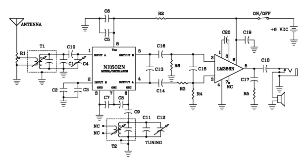

Hier der Schaltplan mit Werten
#1318624
Noch ein Schaltplan mit Bauteilewerten
#1320063
#1321390
kann man mit der schaltung nach NE_612.JPG auch cw und ssb empfangen? im schaltplan selber steht übrigens als IC das NE602!?! Andreas schrieb: > kann man mit der schaltung nach NE_612.JPG auch cw und ssb empfangen? Ja, das ist ein Direktmisch-Empfänger. > im schaltplan selber steht übrigens als IC das NE602!?! NE/SA602 und NE/SA612 haben die gleiche Funktionalität, nur unterschiedliche Parameter.
