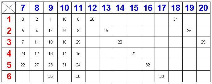

hier die matrix:
die roten zahlen sind die leitungen, wo mit dem mulitmeter gemessen die
3.2v anliegen.
die blauen zahlen sind die leitungen, die keine spannung haben.
die kleinen schwarzen zahlen sind die taster von 1 bis 36
Gast #1315047

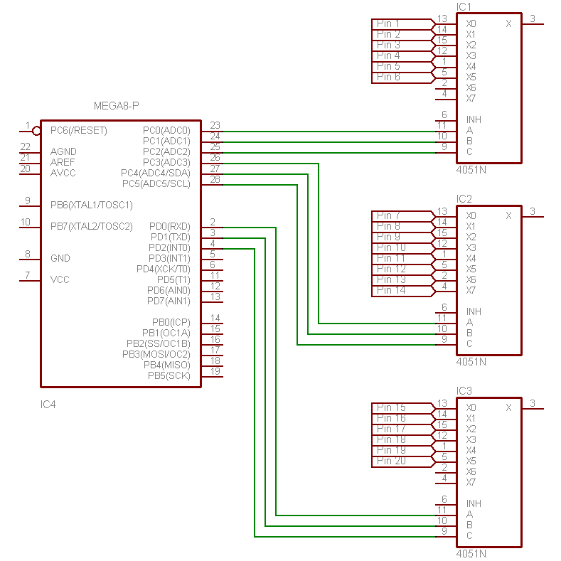

Du kaufst dir Analogmultiplexer, z.B. 3 x CD4051.
Die Adressleitungen kommen an Ausgaenge des AVR,
die Leitungen 1..6 an die Eingaenge eines 4051,
dessen Ausgang an den Ausgang der beiden anderen 4051,
und an deren EIngaenge kommen die Anschluesse 7..20
deniner Platine.
Masse des AVR verbindest du noch mit Masse der Fernbedienung.
Dann kann der AVR waehlen, welche Taste gedrueckt ist,
ohne dass du dir zu viele Gedanken um die Fernbedienung
machen musst.
Gast #1315131
ich habe 2h stunden gesucht und nichts gefunden:
was sind denn die adressleitungen und die augänge von dem 4051?
im anhang mal ein erster versuch(der bestimmt nicht läuft)
Gast #1315146
Ungefähr so. Es gaenbe noch andere Anschlussvarianten, wenn du nicht so
viele Portanschluesse am uC belegen willst, aber das scheiont ja nicht
noetig zu sein.
Eingänge sind X0..X7, Ausgang ist X. Sie heissen je nach Hersteller
anders.
Du verbindest alle 3er (rechts am Blattrand) miteinander.
Du legst alle INH an Masse.
Du schliesst die benoetigten Versorgungsspannungen an die 4051 an.
Du legst PIN14 noch an IC3, so dass bei beiden je ein Eingang frei
bleibt (das ist der, mit dem du inaktiv schalten kannst, du kannst X7
nehmen, ich hätte jetzt X0 genommen)
Gast #1315154
so, habe es mal geändert - siehe anhang
und was muss ich nun an die 4051er schicken, damit ich die Taste 1
gedrückt bekomme?
taste 1 ist ja wie oben in der matrix zu sehen die komination aus pin 1
und 9
Gast #1315365
Nein, denn wie aktivierst du dann eine Taste an IC3? Da IC2 immer eine
Taste auswählt, kannst du mit IC3 nicht eine einzelne andere drücken, du
wuerdest sie gleichzeitig mit der von IC2 drücken lassen.
Du könnteste allerdings IC2 mit INH abschalten, aber das braucht einen
zusätzlichen Port-Pin.
Gast #1315368
das habe ich mir schon gedacht.
mit den ihn pin kann ich den 4051 sozusagen ausschalten, wenn der nicht
mit masse belegt ist.
dazu muss ich den auch mit an den avr klemmen und bei nichtgebrauch
einfach auf "1" stellen.
richtig?
