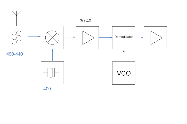

Man kann die Frequenz des VCOs auch vervielfachen oder hochmischen,
der muss nicht zwingend direkt auf 430 MHz laufen.

> Das geht aber nur wenn der Interne VCO herausgeführt ist oder?
Nein, irgendwo wird doch wohl deine Zielfrequenz am Ende rauskommen
aus dem IC.  Die gibst du an den Eingang eines Mischers oder eines
Vervielfachers.
Vervielfacher war gerade früher für VHF-Funkgeräte völlig normale
Technik.  Quarz läuft auf 12 MHz, der Oszillator koppelt daraus
bereits die 1. Oberwelle aus (24 MHz), danach kommt ein Verdreifacher
(72 MHz), dann wird nochmal verdoppelt (144 MHz).
Hab mal versucht hier was zu Zeichnen. Lässt sich das so realisieren und
wo sind Vor- und Nachteile?
Kann ich auch gleich auf den Demodulator gehen und den VCO mit 430-440
MHz stellen?
