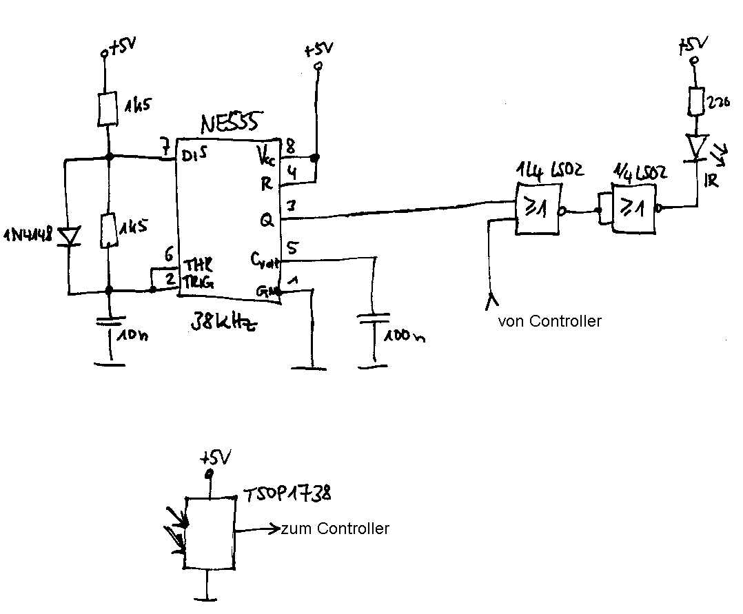

ich hab sowas letztens schonmal gemacht. hab dazu den uart genutzt und
das signal mit ner ne555-schaltung moduliert und beim empfänger mit nem
tsop17xx wieder demoduliert. funktioniert einwandfrei!

Mit einem ATMega kann man einfache RC-Aufgaben doch simpel lösen.
Einfach per PWM ein 36...40kHz Signal erzeugen und dann per Software
den PWM-Pin (per DDRx-Register) toggeln. So lassen sich beliebige
Bitmuster auf den Träger aufmodulieren.
Der Empfang läuft dann über TSOP17xx wie bereits oben festgestellt.
Ob man nun RC5, einen beliebigen anderen Code oder auch einfach
verschieden lange Impulse nutzt ist dann egal (je nachdem, wieviele
Befehle man benötigt).
Gruss, Alex

das is ganz einfach. bei rc5 beispielsweise wird mit 36kHz moduliert.
das heißt, dass eine 1 durch eine "blinkfrequenz" von 36kHz
dargestellt wird. so kann der empfänger eine 1 von störsignalen
unterscheiden (sonnenlicht, etc.).
