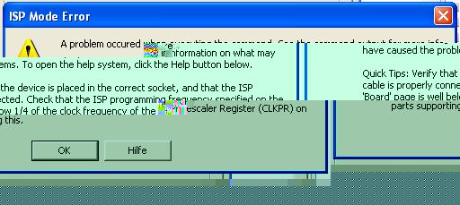

plötzlich kann ich mit dem STK500 keinen Controller mehr programmieren.
AVR Studio findet den Programmer, will ich allerdings prorgrammieren,
kommt die Meldung, dass ein Fehler aufgetreten ist.

Die Fehlermeldung lautet
ISP MODE ERROR
A Problem occured when executing the command. See the command output for
more info.
