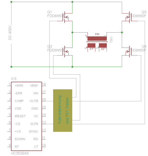

Ich bin seit einiger Zeit damit beschäftigt ein Netzteil zu bauen.
Nach allem, was ich gelesen habe, scheint das hier im Forum ja schon
sehr "lass es"-Behaftet zu sein (sehr schade eigentlich), aber ich will
es trotztem versuchen. Der Risiken und Nebenwirkungen bin ich mir
durchaus bewusst.
Jedoch habe ich ein kleines Problem bei dem ihr mir vielleicht helfen
könnt.
Es geht darum, die FETs in einer H-Brücke anzusteuern.
Für die Logik ist ein UC3526 zuständig. Er soll mit rund 40kHz den Trafo
Takten. Doch leider habe ich gerade Probleme im Bezug auf
Potentialtrennung.
Da die Ausgangsspannung potentialfrei und gleichzeitig ein gemeinsames
Ground mit der gesammten Ansteuerungs- und Regelungselektronik haben
soll, muss ich die FETs irgendwie ebenso potentialfrei steuern.
Die Frage ist nur wie?
2 Möglichkeiten in der Theorie schweben mir vor:
- Jeder FET bekommt einen Übertrager, der das Gate ansteurt, die 2.
Spule des Übertragers wird mit einem Treiberbaustein geschalten (so wie
in vielen Treiber-Datenblättern gezeigt). Problem dabei wird vermutlich
die deutlich begrenzte Stromübertragung und damit eine längere
Gate-Umladezeit sein (bei 40kHz nicht zu vernachläsigen). Zudem könnten
Schwingungen durch Gate-Kapazität und Spulen-induktivität unerwünschte
Effekte hervorrufen.
- Für jeden FET eine eigene kleine Stromversorgung und innerhalb dieser
einen mittels Optokoppler gesteuerten Gatetreiber. Nachteil hier wären
vermutlich die höheren Teilekosten wegen mehr Bauteilen.
Daher 2 Fragen:
- Wie würdet ihe das machen? (Bitte nicht "garnicht" antworten)
- Woher bekomme ich für entsprechende Lösung die Bauteile? Ich bin bei
beiden Optionen bei der Suche nach Übertragern (für Gateansteuerung oder
Spannungsversorgung) gescheitert.
PS: im Anhang mal der Problemausshnitt aus meinem Schaltplan.
von Raining man (Gast)
Der Anhang wollte irgendwie nicht

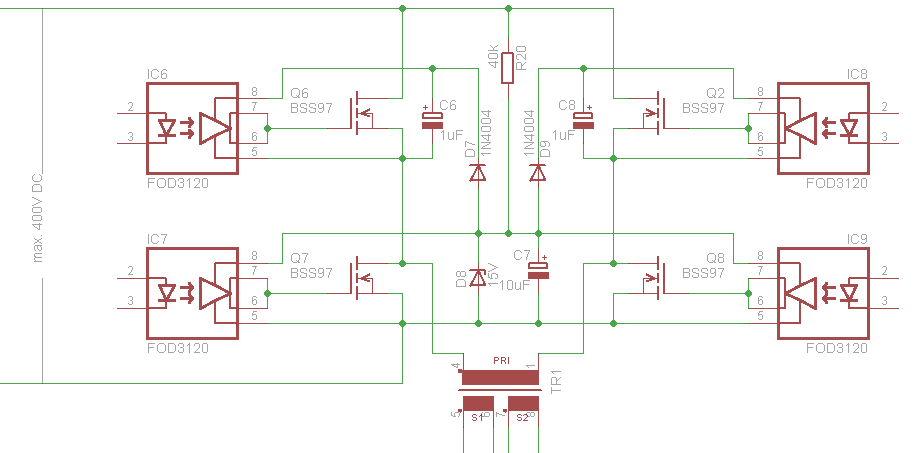

> wenn diene 400V masse und deine logikmasse die gleiche is,...
Genau das möchte ich vermeiden, die 400V (gut aufgerundet und mit
reserve) kommen direkt aus der Steckdose. Naja indirekt: Dose ->
Netzfilter -> Gleichrichter -> Kondensator -> H-Brücke -> Trafo
fast wie ein normales Schaltnetzteil.
damit habe ich -200V und +200V (naja wieder gut aufgerundet)
Würde ich hier mein GND hinlegen.... Autsch!
Daher MUSS ich galvanisch trennen.

Ich glaube ich habe etwas Übertragerloses gefunden.
In einen anderen Thread habe ich Optokoppler und Treiber in einem
Baustein gefunden und zur Spannungsversorgung nutze ich jetzt die 400V
über einen 40k widerstand, begrenzt durch eine 15V Z-Diode.
So gefällt mir das. Wenig Bauteile und geringer Preis.
Nur die Z-Diode darf nicht aufgeben, sonst schießt sich vermutlich ein
Teil nach dem anderen bis n haufen Asche da liegt...

von Roland P. (pram)
Achtung: der BSS97 geht nur bis 200V!
Parallel zur Z-Diode kannst ja noch nen Diac schalten, der zündet wenn
die Spannung zu groß wird. Dann geht wenigstens das Netzteil aus
Roland
Oh ja BSS97 hab ich nur genommen, weils in EAGLE der erste mit passendem
Symbol war. Bevors ans Routen geht wird er durch einen FDD6N50F ersetzt.
Aber Danke!
Und die idee mit dem Diac ist sehr gut!
Hab gleich mal gesucht und nunja, DIACs sind Neuland für mich.
Ist der DB3
http://www.st.com/stonline/products/literature/ds/7488/db3.pdf
hier geignet?
28V Durchbruchspannung, 50uA Haltestrom. Mehr versteh ich nicht wirklich
aus dem Datenblatt.
